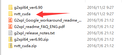

2.解压,得下图目录,
浅谈“神器”G2XPL!-4154
继续将两个压缩文件解压:
浅谈“神器”G2XPL!-9025
然后将箭头所示的“nvtt_cuda"目录中的”nvtt.dll“文件替换掉到”g2xpl64_ver6.90目录中原文件;
浅谈“神器”G2XPL!-8353

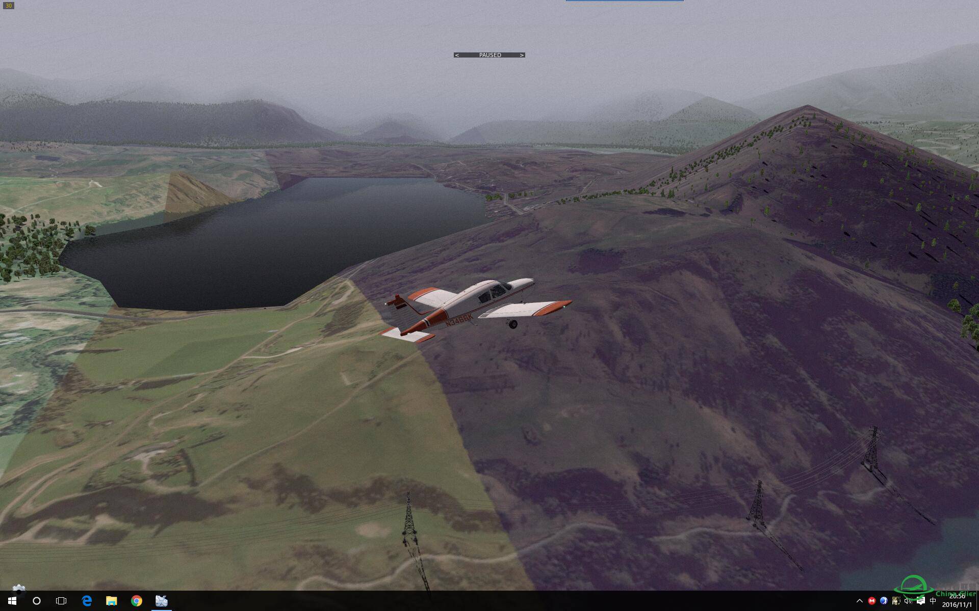

9.看看效果,@NZQN,LOD17
浅谈“神器”G2XPL!-1013 浅谈“神器”G2XPL!-1248
什么!!裤子脱了,你给我看这个!!
浅谈“神器”G2XPL!-9505 我也不清楚,可能是我下载地景的网站的质量就这样,来来来,看看官网放出来的图:

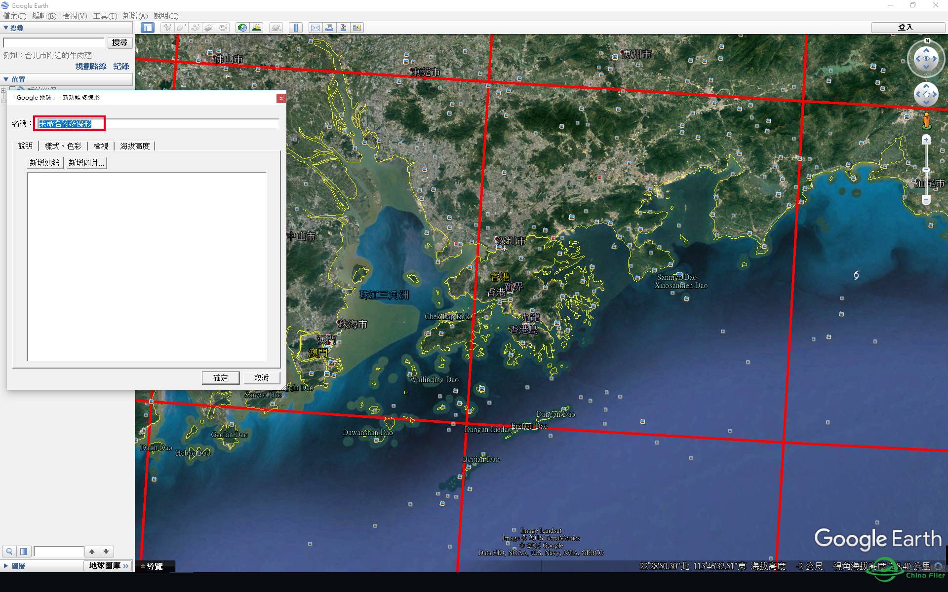

圈選完畢了
我們再給他個名稱
紅色方塊的地方我這裡給他Z17_HK(這邊我舉例用)
完成後就點確定
浅谈“神器”G2XPL!-9280

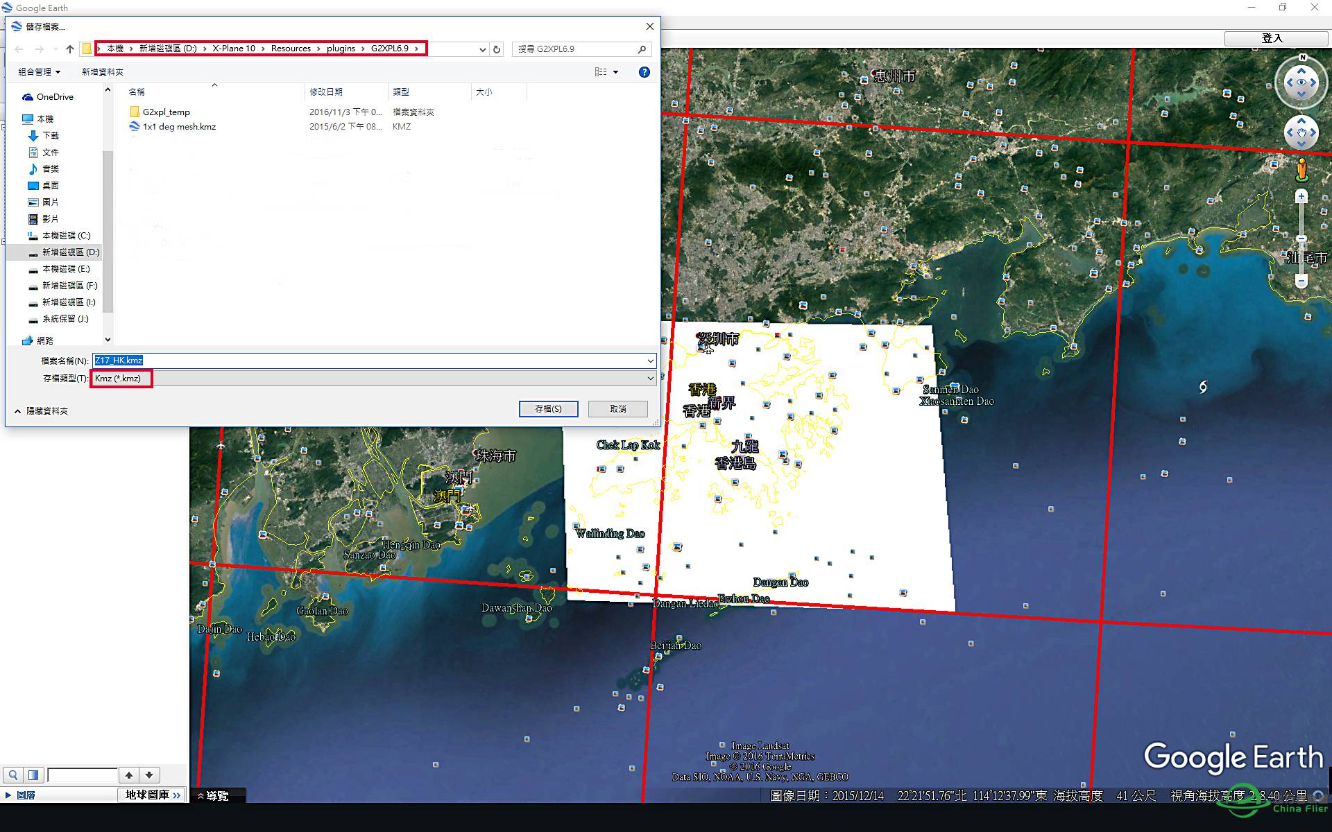

浅谈“神器”G2XPL!-9311
點開後會看到另存位置的視窗
請選擇G2XPL的資料夾
副檔名請選kmz
選好了就存檔
浅谈“神器”G2XPL!-3461

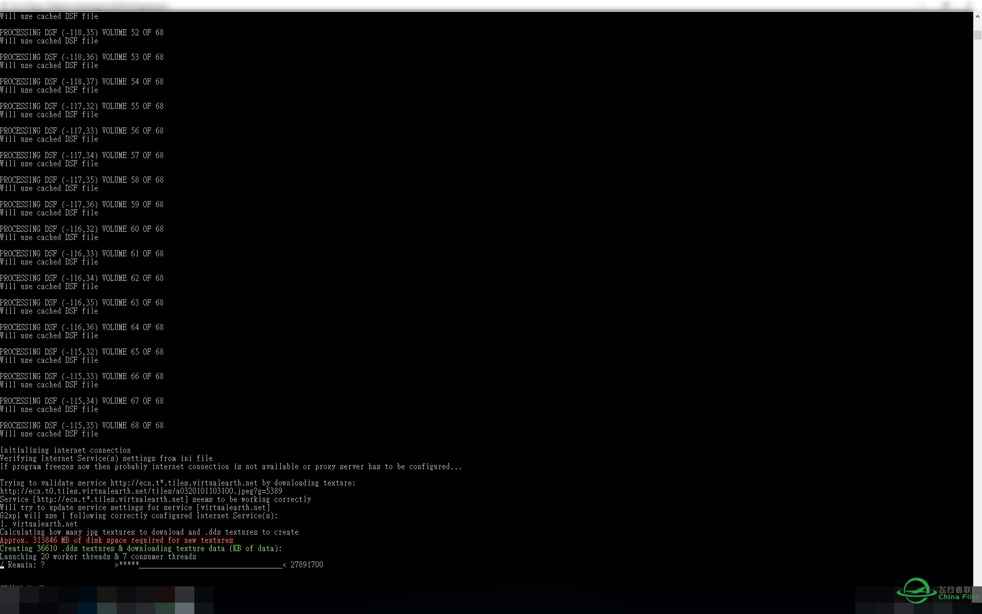

浅谈“神器”G2XPL!-725
幫你補一張正在執行下載,轉換的截圖
基本上可以看到你所要下在不管是1*1 tile或是一個區域
總共需要下載多少大小(紅色)
總共要轉換多少張貼圖(綠色)
剩餘多少時間(沒標註)-看到最下方 / Remian:/? 那為什麼是問號,因為一共要下載與轉換大約300多G的檔案,目前計算不出來

楼主 发表于 2016-11-2 15:06:47 | 显示全部楼层
tomcatjia 发表于 2016-11-2 14:34
看上去是低分辨率的,不过Mouse21老师也不用相信官网图,估计都是后期叠加的效果....
通过对比图可以看出 ...
浅谈“神器”G2XPL!-5954
