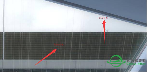

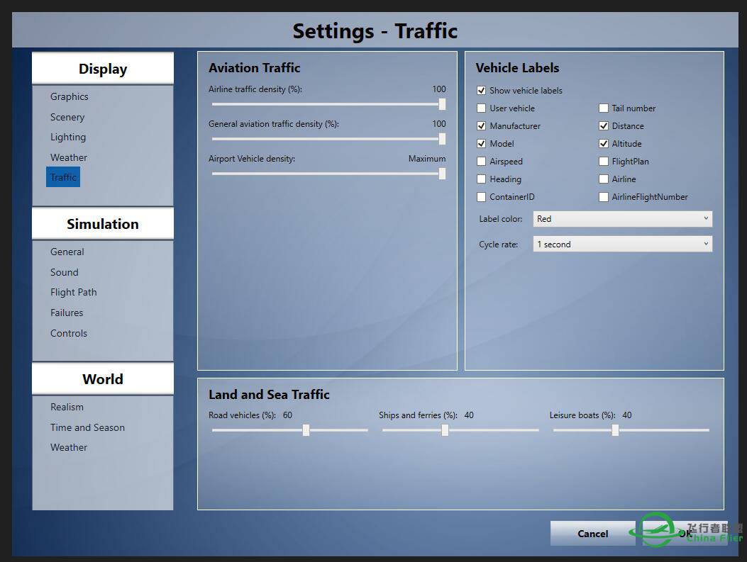

诸位,请教个问题,如图:
已经安装了最新版的Sky AI 2.0.1,但是机场(阿姆斯特丹史基浦机场,不能算小了吧)为啥停机坪一架AI飞机都没有?也不能说一架都没用,红色箭头的地方还是有几个稀稀拉拉的。但是和其他人的机场还有网上的那些密密麻麻的完全不一样啊!!设置等请参考图片(Traffic已经调节至100%)。希望有高人指教。
另外,穿越跑到的时候塔台呼叫也没有什么横穿跑道的求情,只有靠近起飞跑道的时候蹦出个Request take off的选项。问问大家都是什么情况?
非常感谢,盼复!!

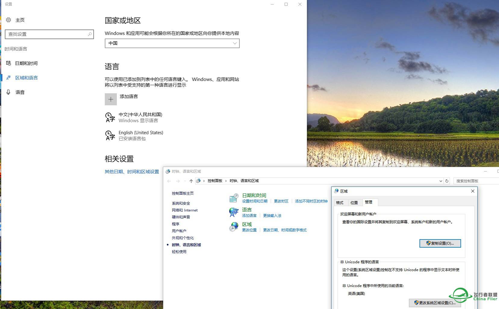

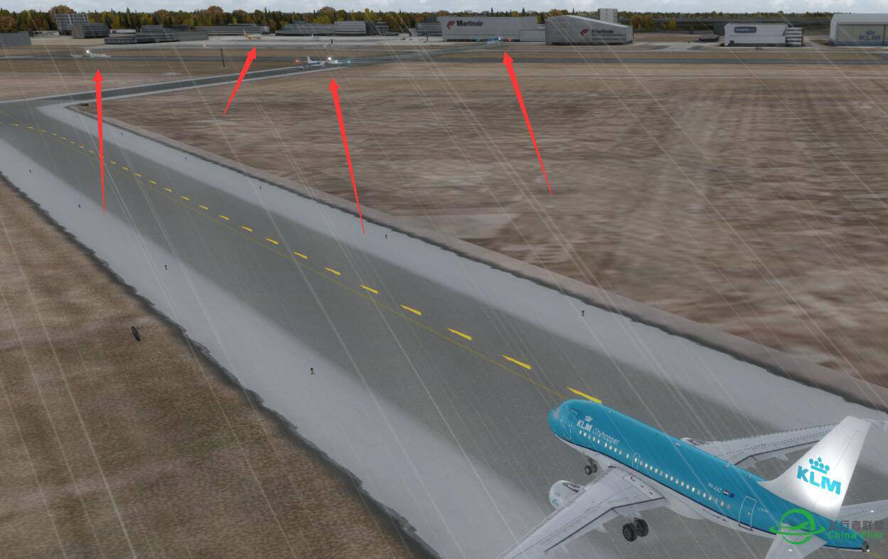

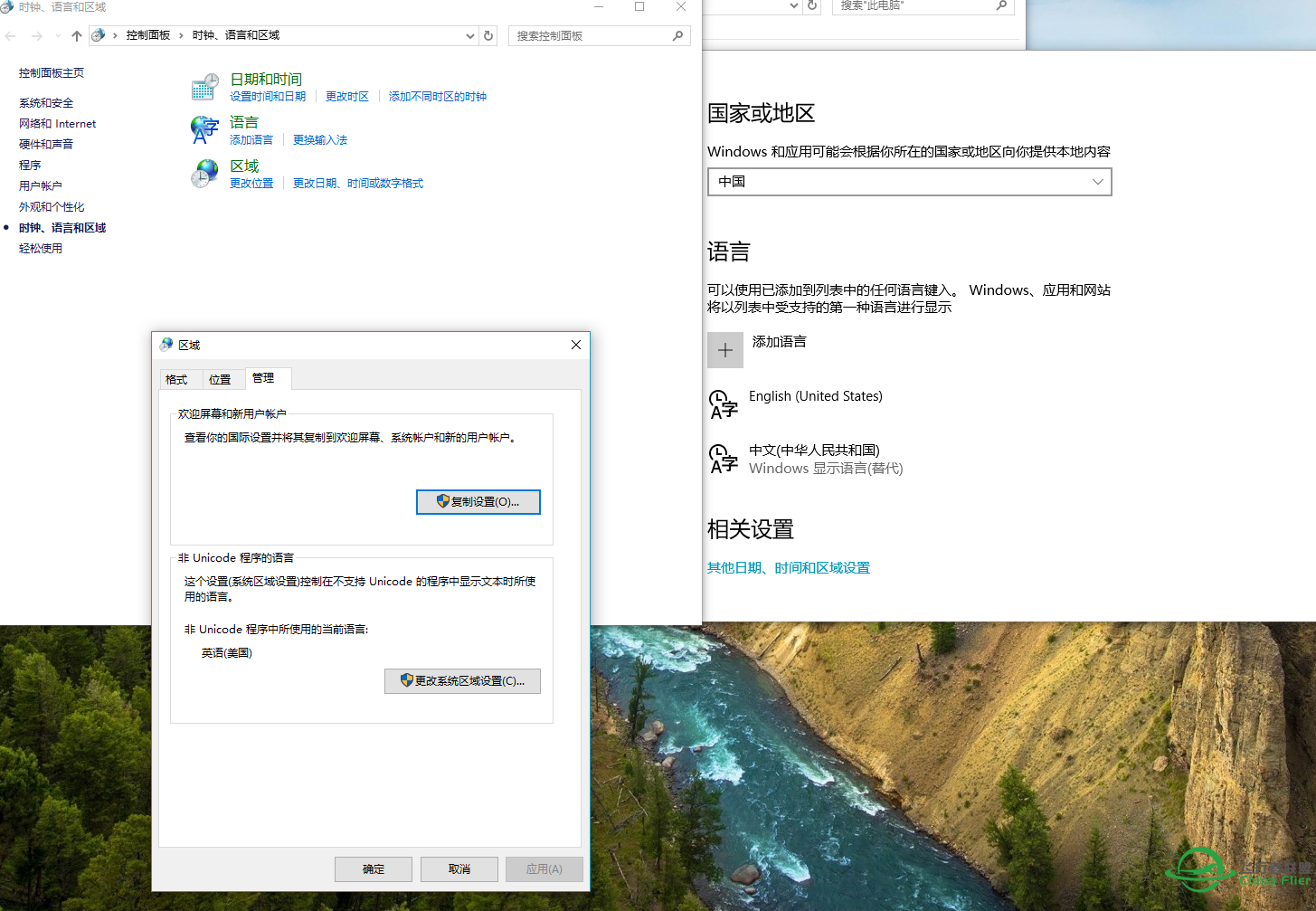

robertsong
robertsong
21498
2016-9-19
发表于 2016-10-18 15:08:18
还是不行,试过了改语言,有没有什么其他的解决办法??红色箭头的有地面交通,就是没有空中的,如图:

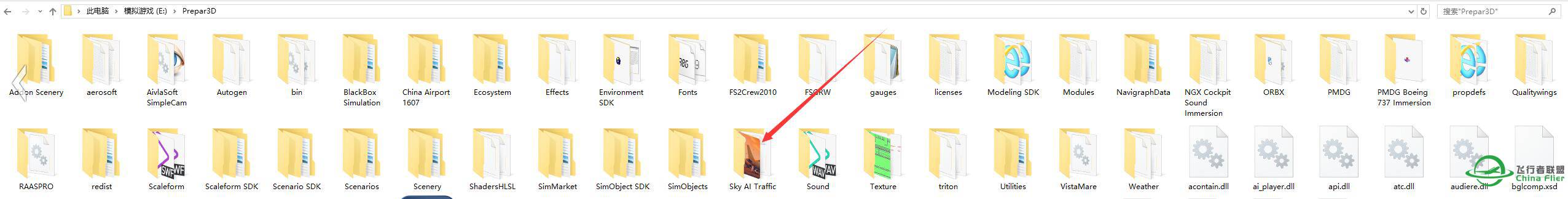

robertsong
robertsong
21498
2016-9-19
发表于 2016-10-19 15:21:43
好了,我知道咋回事了,安装完Sky AI之后还得把所有的文件夹移动到P3D游戏根目录下,才有各种飞机。
谢谢懒鱼翻肚皮!!
