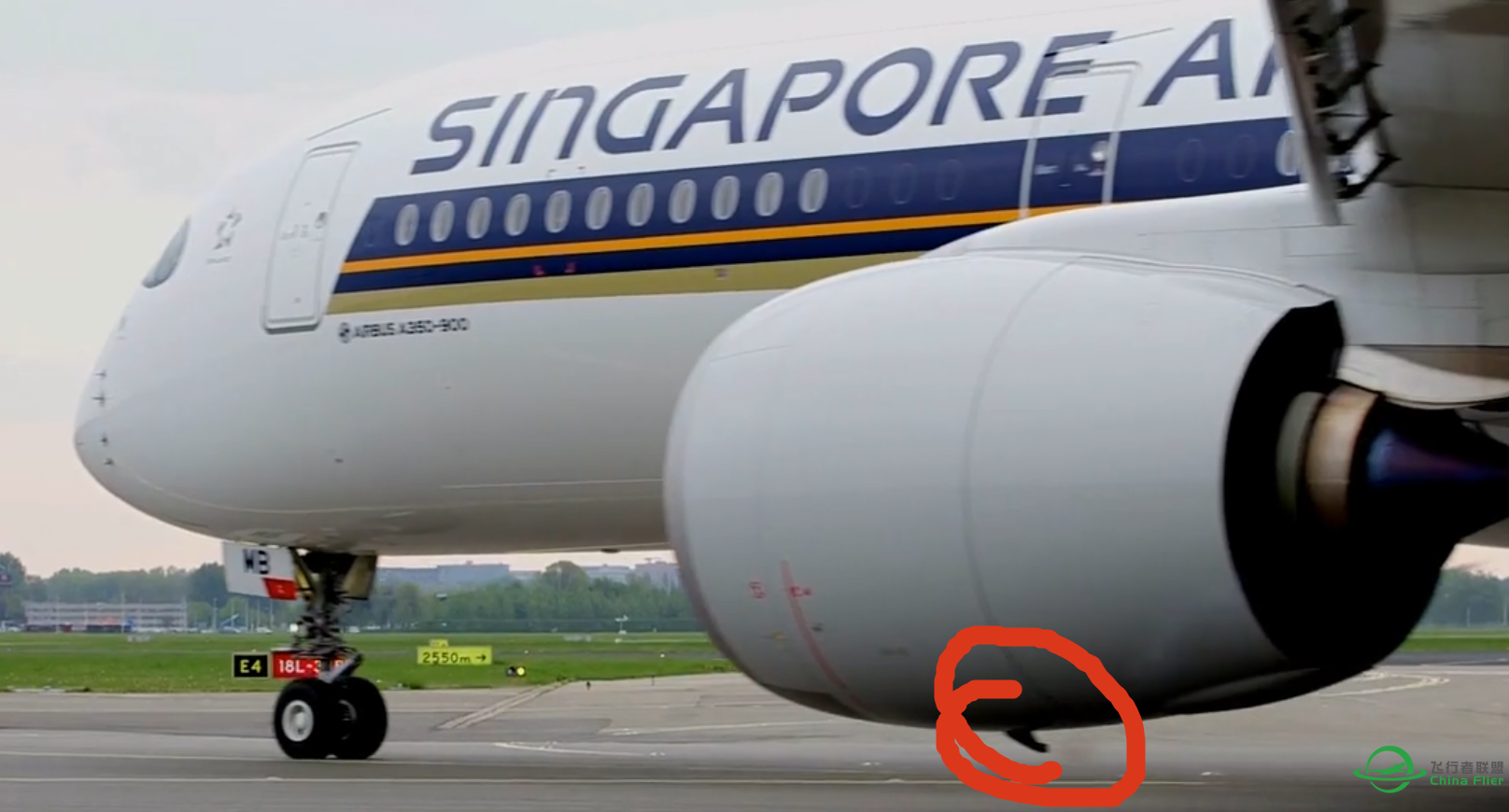

如图,有的飞机发动机下面有根小管子,有时还会冒白烟。目前发现至少350和320IAE有这个东西,这是什么呢 (已解决)问下发动机下面这个管子是什么-6170 (已解决)问下发动机下面这个管子是什么-3361

哦这个啊,这个是废水管。在少数情况下,发动机机匣内会出现少量液体(如冷凝水、漏油等)。这时候,将液体留在机匣内无疑会增加运行风险(如漏油被引燃、液体造成短路等),所以,在发动机下一般会安放一个废水管来排出废水。这也是工匠精神的体现啊!
正确的讲法叫发动机余油口,冷凝水不会从这个地方出来的,发动机余油口分为好几个孔,可以排查具体是什么地方漏油,一般有滑油,燃油和液压油。至于楼主说的想IAE V2500那个冒白烟出口(位于发动机4点钟位置)的是油  详情 回复 发表于 2016-10-18 09:30

发表于 2016-10-18 09:30:28 | 显示全部楼层
ae11 发表于 2016-10-18 04:29
哦这个啊,这个是废水管。在少数情况下,发动机机匣内会出现少量液体(如冷凝水、漏油等)。这时候,将液体 ...
正确的讲法叫发动机余油口,冷凝水不会从这个地方出来的,发动机余油口分为好几个孔,可以排查具体是什么地方漏油,一般有滑油,燃油和液压油。至于楼主说的想IAE V2500那个冒白烟出口(位于发动机4点钟位置)的是油气分离气出口啦。。。。你不要搞混。。

楼主 发表于 2016-10-18 21:50:47 | 显示全部楼层
ReventonGT 发表于 2016-10-18 09:30
正确的讲法叫发动机余油口,冷凝水不会从这个地方出来的,发动机余油口分为好几个孔,可以排查具体是什么 ...
学习了!谢谢解答!
