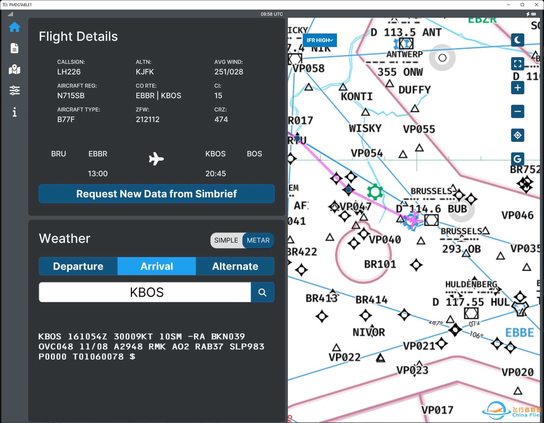

PMDG的Microsoft飞行模拟器客机机队推出通用飞行平板电脑
今天的更新将只关注一个主题:即将在737机队中引入PMDG通用飞行平板电脑。
我想在一开始就把你的注意力引向命名约定:这不是一个“EFB(电子飞行包)”。EFB 是监管指南涵盖的设备,非常严格地针对飞行计划和飞行管理任务量身定制。它往往是一块砖头。范围有限,缺乏开放的操作系统,操作员和机组人员可以在其上添加应用程序和功能,以增强航空决策 - 并在模拟的情况下 - 增强模拟体验。
我们在 2016 年至 2022 年期间在
P3D
产品系列中为 737NG、777 和 747-8 创建了波音 EFB,它们是监管 EFB 的忠实复制品。他们最好被描述为笨拙,范围狭窄,没有灵感。虽然我们长期以来一直对到 2022 年 3 月“模拟飞机”持强烈态度,但很明显,该行业正在摆脱监管 EFB 的枷锁以及随之而来的限制。在模拟社区中,我们的许多同行开发人员都取得了巨大的成功,将飞行计划工具放在平板电脑式设备上来模拟行业运动 - 相比之下,我们完全准确但过时的EFB根本站不住脚 - 这就是为什么我们在最后一刻决定将EFB从PMDG 737中取出并替换它。
在我们做出这个决定时,我们认为这需要几个月的时间。所有嵌入式功能都存在,我们只需要在屏幕上重新格式化即可完成。
哦,我们错得多么离谱。

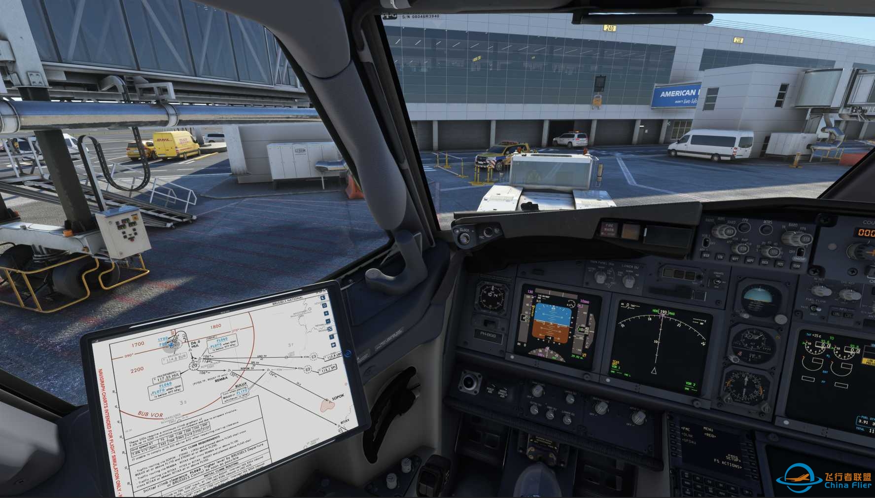

首先,我们决定不简单地为哑平板电脑建模。我们想要一种智能设备,可以无缝地贯穿为无国界医生服务的整个PMDG飞机机队。我们设想了一个真正类似平板电脑的花园,可以在其中放置许多不同的应用程序,每个应用程序都为您的模拟冒险提供一些新功能或特性。其中许多会反映我在实际操作中使用驾驶复杂喷气式飞机的真实世界应用程序 - 但有些也会以一种上下文相关且“有意义”的方式管理您的模拟体验,因为我们在日常生活中使用平板电脑和平板屏幕的集体经验。
这种方法的主要挑战是,我们必须找到一种方法将有围墙的C++/WASM飞机连接到数据丰富的外部世界,尽管MSFS宇宙中的C++/WASM被故意阉割了它美妙的通信能力。这项任务,再加上学习使用脚本的努力(在这项工作之前,我们在这方面的经验有限)和弄清楚如何使平板电脑成为模拟游戏中的操作环境 - 所有这些都导致了几个月非常详细,通常不成功的工作。
我们在PMDG团队中拥有强大的希腊家谱 - 在内部讨论中,艰巨任务的神话并没有丢失。
例如,C++/WASM 飞机可以通过某些有限的 http 功能与外界通信,但不能直接与位于同一台计算机上的基于脚本的平板电脑通信,因为这些功能在 MSFS 环境中不可用。为了解决这个问题,我们必须创建一种半双工通信方法,利用C++/WASM所拥有的有限通信能力,以便将信息与远程服务器交换,以便与平板电脑交换信息。这带来了巨大的问题,因为由于C++/WASM通信能力的限制,信息只能使用数字传输 - 以及从那里串起的问题。
我们可能应该把整个概念封存起来,然后回到“在人造触摸屏上让它变得漂亮”,但我们真的希望能够给你我们最初的愿景,而且我们真的觉得向 PC/Xbox 客户提供该功能很重要 - 所以我们坚持下去, 最终解决了问题,并对整个舍邦进行了测试。
然后是我们一直在等待的MSFS SimUpdate,它解锁了我们在C++ / WASM通信中所需的功能(谢谢你,Asobo朋友!就这样,我们取消了我们构建的所有复杂性,以便使用更强大、更简单的通信方法运行,使平板电脑/飞机通信的所有内容都尽可能简单。
换句话说:在SU13之后,我们不再需要从12,000英里外的远程服务器反弹通信,以便在机器上的两个内存位置之间移动一条信息。一个更有效的结果 - 所有权利!
随着平板电脑现在全面投入使用,以及所有这些开发工作,我们已经将重点转移到为“花园”添加功能上。这些功能将来自PMDG和我们的一些附属开发合作伙伴 - 重点是将工具带到您的驾驶舱,以我们甚至无法想象的方式增强您的模拟体验。通用飞行平板电脑真正为整个模拟社区的想法提供了一个花园。

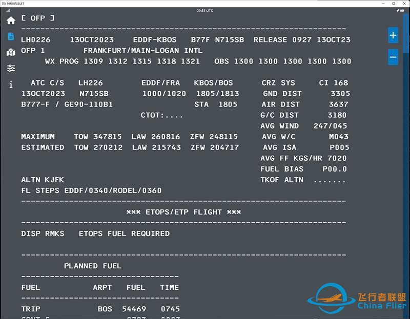

因此,下周,在 2023 年 10 月 30 日左右,我们将推送一个更新,在您的 737 中安装新平板电脑!
这款平板电脑最初将附带一小套应用程序,我们认为这些应用程序在驾驶舱平板电脑中炖煮者想要的东西的愿望清单上名列前茅:

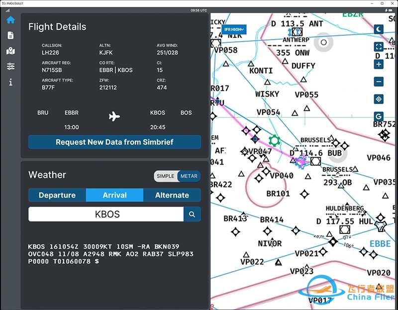

飞行计划/SimBrief 集成
- 从 SimBrief 导入飞行计划。
- 下载飞行计划路线的天气。
- 平板电脑/飞机之间的飞行计划/天气共享。
- 显示操作飞行计划。
- 显示实时METAR信息(本机或简化格式) 图表:

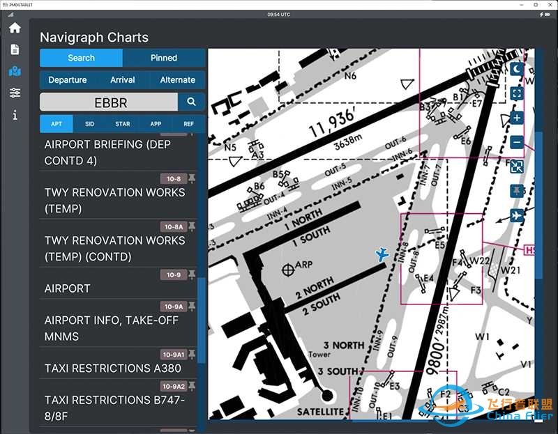

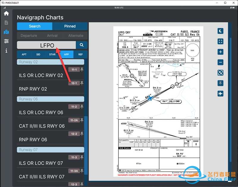

- 航海图(需要航海图订阅)
- 在适当的情况下,在显示的海图上对飞机进行地理参考。
- 以飞行为中心的图表选择/固定所需图表。

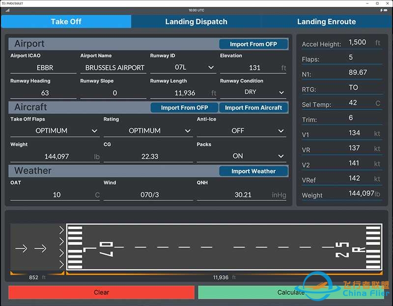

性能计算:
- T/O、转移、着陆计算。
- 数据输入来自飞行计划或飞机本身的 RT。
- 减少跑道长度计算。
- 以图形方式显示位移阈值数据。
我们在开发和测试中还有更多功能可用于平板电脑。我们从与大家的对话中收集到的许多功能,在PMDG论坛上,所以我们认为,随着环球飞行平板电脑的开发继续,您会很高兴看到许多新功能的推出。例如,我们目前正在开发允许您:
- 从平板电脑管理所有PMDG选项的应用程序。有*或*FMS菜单。
- 从平板电脑*或*FMS菜单管理PMDG功能。
- 从平板电脑*或*FMS菜单管理PMDG故障。
还有其他附加功能,我们将在后面的帖子中详细介绍 - 我们也开始与一些外部开发人员协调,以便直接从PMDG通用飞行平板电脑中直接访问他们的应用程序。这将允许与您喜欢的应用程序和工具进行一些非常整洁的集成 - 所有这些都可以在平板电脑内进行,而不会破坏现实主义,也不需要在整个桌面上管理20个弹出屏幕。

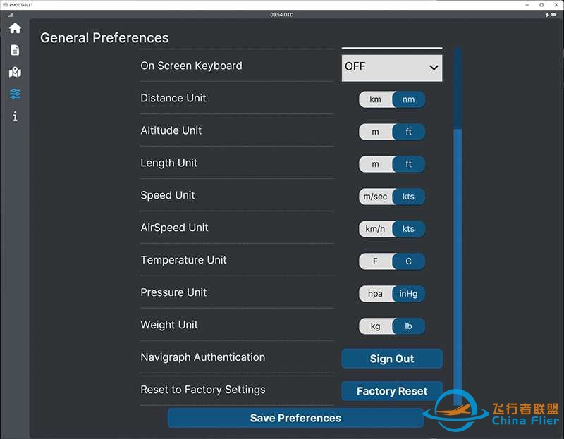

在平板电脑的核心功能中,我们包括:
- 通过连接的键盘或通过屏幕键盘
输入数据 - 可选择公制/英制单位。
- 日/夜设置。
- 独立、功能齐全的飞行员/副驾驶平板电脑。
对于PMDG的所有人来说,指出平板电脑与我们的飞机一样,是一个不断的开发过程,这一点非常重要。我们对UFT的愿景是,它成为一个功能丰富的工具花园,增强您使用PMDG产品进行模拟的乐趣。我们扩大了开发团队,部分原因是为了支持这一愿景,我们欢迎一些关键的开发合作伙伴与我们协调,将他们的应用程序引入环境。我们推出的前几个应用程序主要集中在为您提供一些您要求的关键重要工具 - 但它们也旨在让我们有机会确保事情稳定并为我们计划的增长做好准备。
