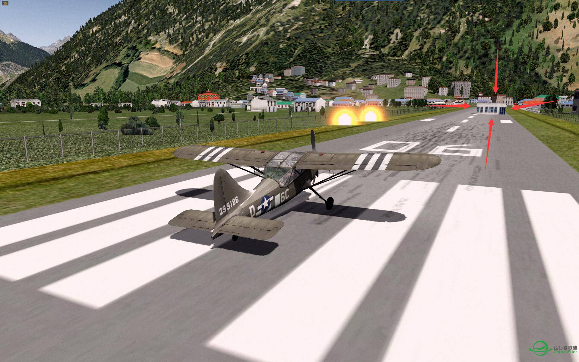

安装vnlk之后,发现跑道上出现了房子,请问这种情况怎么处理?谢谢!
机场出现这样的情况,在XPX中应该如何处理?-190

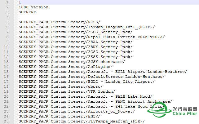

这是我的scenery_packs.ini文件的前几个。

吴老师把跑道跟随地形打开试试
打开跑道跟随地形之后,好了一些,跑道头露出了大部分。知识不过跑道上的房子还在。我再按照大师们的建议弄一弄。谢谢! [attachimg]114113[/attachimg]  详情 回复 发表于 2016-10-14 09:06

发表于 2016-10-12 19:35:37 | 显示全部楼层
地景冲突,如果只是这么一个机场有问题,就不要折腾,凑合这样算了。如果很多机场这样,应该是某个通用包的问题,这个就需要你慢慢试着先一个一个地把通用包移出去看看,找到这个通用包后,调整一下顺序,实在不行就不用这个包了
谢谢,目前就这个。  详情 回复 发表于 2016-10-13 21:52
看建模像OSM的。。。  详情 回复 发表于 2016-10-12 22:53

发表于 2016-10-12 22:53:07 | 显示全部楼层
forestgun 发表于 2016-10-12 19:35
地景冲突,如果只是这么一个机场有问题,就不要折腾,凑合这样算了。如果很多机场这样,应该是某个通用包的 ...
看建模像OSM的。。。
我后来试了一下,发现是w2xp_Asia引起的。移除这个文件夹之后,跑道上的房子就消失了。  详情 回复 发表于 2016-10-24 17:18

楼主 发表于 2016-10-24 17:18:14 | 显示全部楼层
HuiLi 发表于 2016-10-12 22:53
看建模像OSM的。。。
