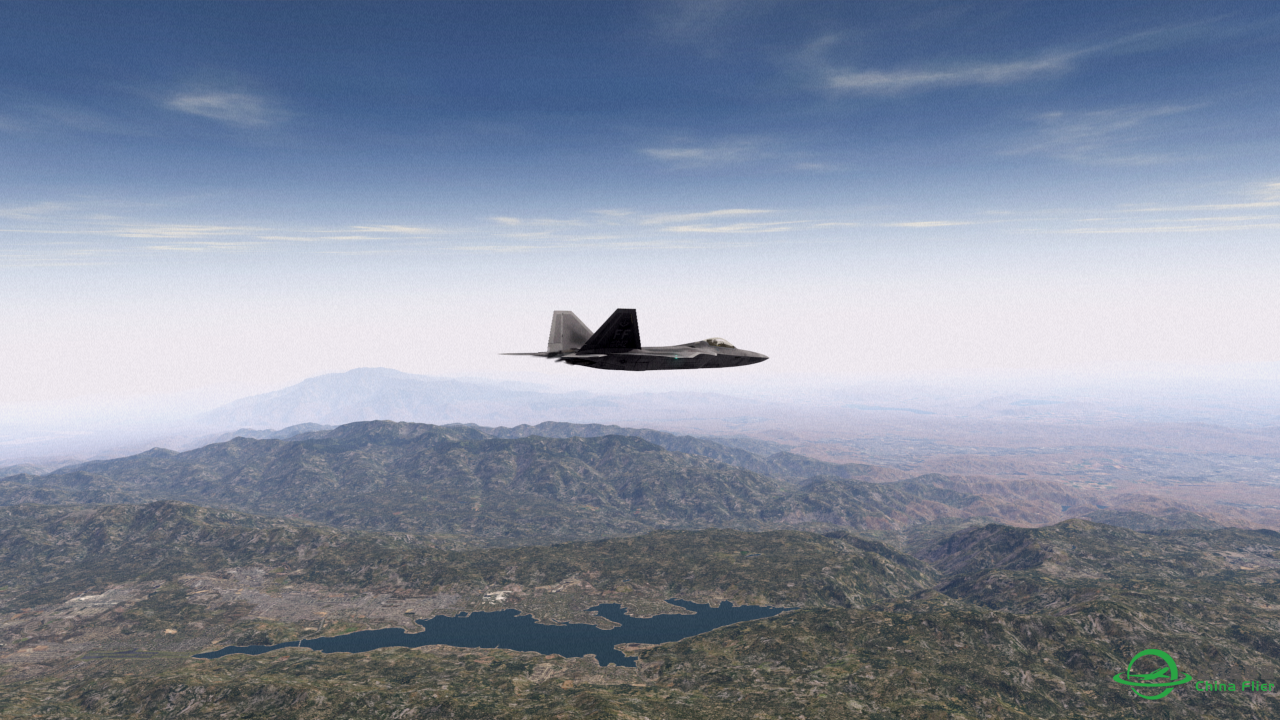

Ventura Sky全称”Ventura Sky  Advanced atmosphere rendering for x-plane 10.50“,它的官方论坛:http://www.venturasky.com/,里面有非常详细的安装方法和免费资源的下载地址。上一张官方的宣传照: Ventura Sky 的安装方法和资源。-690

下面是自己的截的一些图,VNLK DCT VNKT by DHC6 ,谢砖!
Ventura Sky 的安装方法和资源。-1111 Ventura Sky 的安装方法和资源。-7007 Ventura Sky 的安装方法和资源。-1929
Ventura Sky 的安装方法和资源。-9277
Ventura Sky 的安装方法和资源。-1559

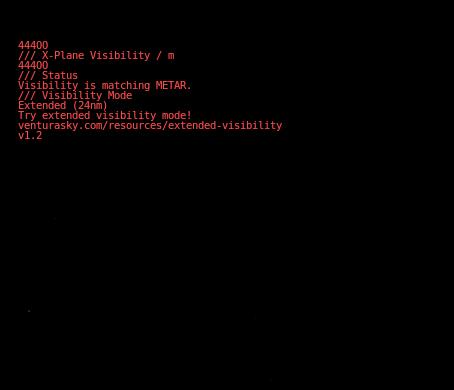

还得请教一下,这个Ventruasky的状态栏怎么让它消失?谢谢!
Ventura Sky 的安装方法和资源。-3647

楼主 发表于 2016-10-10 08:57:44 | 显示全部楼层
是否直接修改“status_report”=0,即可让状态栏隐藏?
-- Script:  Ventura Sky
-- Version: 1.2
-- Date:        September 27th, 2016
-- Website: venturasky.com
version = "v1.2"
-- VENTURA SKY SETTINGS
--toggle status report in x-plane dev console (set 0 to disable)
status_report = 0
--toggle extended visibility mode (set 1 to enable)
extended_mode = 1
--disable sky reflections on water (set 0 to disable)
water_reflections = 1
