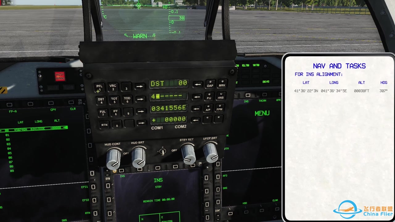

因为想更系统地把枭龙JF-17的冷舱启动和滑行过程介绍出来而不是单纯地演示需要按哪些电门和旋钮,话说得有点啰嗦了还请谅解。

发现一个问题,现在版本校准INS的时候不是打到FAST位,是直接打到NAV位,不然屏幕上不会出现FAST并且开始倒计时,倒计时结束后,不需要动旋钮,屏幕上自动变成INS NAV

请教一下UP主,我在校准INS的时候,初期坐标都输入了,但是没法输入真航向

5:04 我的INS屏幕上4个格子中上面那两格,就是左上格N 412622,右上格E 0413635,一直在闪烁,也没有出现向右的→,该怎么处理呢?
