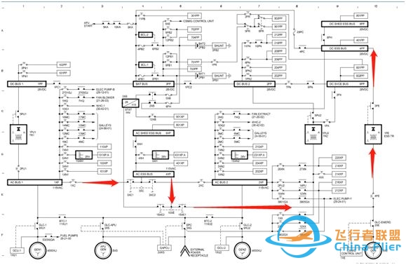

        每台发动机驱动的发电机经发电机线路接触器(GLC1和GLC2)为其相关的交流汇流条(1号和2号)供电。正常由AC BUS 1 (1号交流汇流条)经一个接触器为AC ESS BUS(重要交流汇流条)供电。TR 1向DC BUS 1, DC BAT BUS和DC ESS BUS(经过4PC)正常供电。TR 2向DC BUS 2正常供电。如果两个电瓶需要充电,它们就被连接到DC BAT BUS(直流电瓶汇流条)。充足电后,BCL(电瓶充电限制器)把它们断开。
        DC BUS TIE维护信息表明DC1至DC ESS间的连接出现问题,从电路原理图来看,即4PC断开,故需分析4PC断开的原因找到故障源。

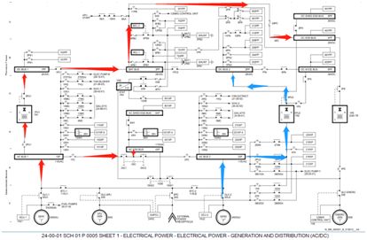

图二 正常供电系统图

所以,结合图一,即第5种情况:3PE闭合导致了4PC的断开。
再来看3PE的控制,如图四,3PE完全受控于ESS TR的输出,当4PE有电且ESS TR工作正常时,3PE有电吸合。
空客飞机DC BUS TIE维护信息的提示-1437
图四 3PE的控制
       再由故障时SD中AC1àAC ESSàESS TR均有连线,结合图五的电源总图可知,3XC1及15XE1均已吸合,其中3XC1闭合为正常供电时情形,15XE1为不正常闭合状态。

       由以上分析可知,4PC的闭合供电通路为3PCà1PC2断开à1PC1接通à3PE断开à2XB断开(静变流机无输出),而飞机接电的初始阶段,4PC为未吸合状态,那么AC ESS BUSà未吸合的4PCà3XCà33XE吸合à15XE1吸合à3PE吸合à4PC断开。所以如果33XE不设置延时的话,4PC将始终不会闭合。故33XE的作用为:转电时,延时100ms,让4PC先闭合,保证转电成功。
        空客TFU:CONNECTION 3 TRU ON THE DC NETWORK指出Deutsch厂家生产的33XE存在缺陷,TIMERS PRESENT AN ANOMALY IN THEIR RESET FUNCTION : THE TIMER'S TEMPORISATION IS NOT SYSTEMATICALLY RESETTED,在转电时没有延时,导致4PC被强制断开,出现维护信息,这可以认为是图一故障的根本原因。
        此种情况可以通过复位AC ESS FEED电门重新作动3XC,来复位33XE的供电电源,通常能使电源恢复正常。
        另外,从图七 33XE供电部分的控制可知,当TR1或TR2故障时,5PU1或5PU2将会连接通路(蓝色箭头部分),导致3PE的吸合,4PC断开,TFU:Logic behind DC BUS TIE maintenance status on ECAM指出:当通过MCDU复位TR1或TR2时,ESS TR可能仍然工作,导致DC BUS TIE维护信息的出现;或者当按下EMER GEN TEST电门模拟TR1或TR2故障时,ESS TR工作,松开恢复时,DC ESS BUS(特别是带有容性负载时)供电中断时间短,可能不足以断开3PE,于是4PC无法闭合,也会出现DC BUS TIE维护信息。
