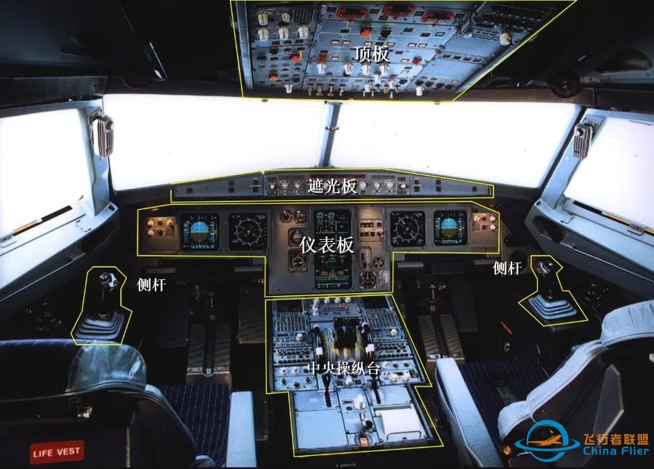

图1  A320飞机驾驶舱布局
空中客车公司在A320上最早将电传飞控系统应用于民用大型客机,而A320还是第一架使用侧杆代替传统驾驶盘的飞机,图1为A320-CEO型飞机的驾驶舱布局。为避免过多的人为因素特别是飞行技术误差对实验造成的影响[9-10],本文实验时将接通飞机自动驾驶仪(AP,Auto Pilot),因此“遮光板”和“中央操纵台”为本次实验主要操作的区域。实验过程中,根据 “仪表板 ”区域的PFD(Primary Flight Display,主飞行显示器)和ND(Navigation Display,导航显示)显示信息对襟翼手柄、起落架手柄进行相应操作。A320的襟翼手柄分为0、1、2、3和Full(全)五个位置。

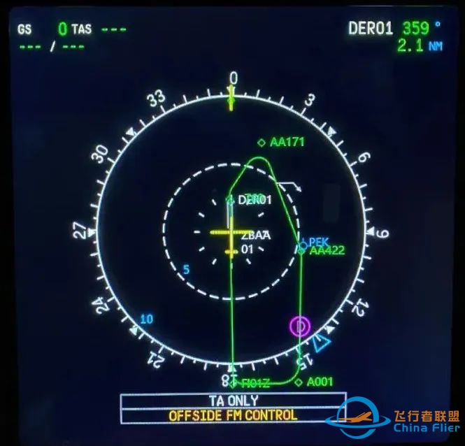

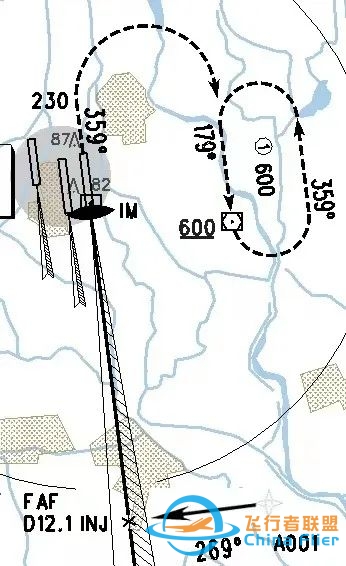

本次实验所飞的飞行程序基于北京首都机场01号跑道RNP ILS/DME程序进行改造。由于实际公布的RNP ILS/DME程序五边较长,结合空中交通管制员在对空指挥中采用雷达引导截获下滑道信号的情况,对飞行程序进行短五边改造,即利用FAF点作为四边(Base)与五边相衔接的四转弯点。改造后的四边长度(A001与FAF两点间距离)与该程序原四边长度保持一致,均为5海里。图3为本次实验最终确定的飞行程序,图4为依据该程序在飞管计算机上设定的右起落航线飞行计划。
空客A320接通AP执行盲降进近时放襟翼时机研究-1887
图3  实验所使用的进近程序
空客A320接通AP执行盲降进近时放襟翼时机研究-6685
图4  实验所使用的飞行计划

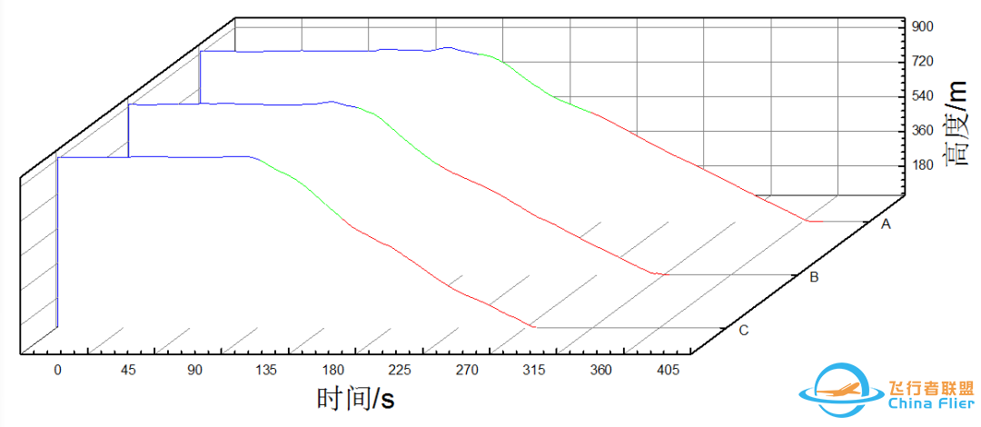

空客A320接通AP执行盲降进近时放襟翼时机研究-7908
图6  垂直轨迹图

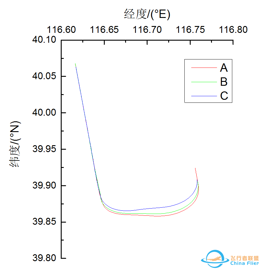

根据图5水平轨迹图可知,A、B、C三种放襟翼策略在接通AP时模拟机飞出的水平轨迹在五边直线段差异较小,在三转弯后至四转弯前的航迹不稳定阶段和两个转弯阶段有一定差异,但轨迹偏差仍可满足旁切A001和FI01Z两点的要求,因此总体上,三种策略对水平轨迹影响较小,均可保证稳定可靠的水平剖面。

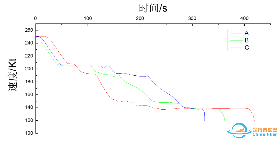

图6所示垂直轨迹图中,蓝色线条代表飞机气压式高度表所显示高度大于等于900m的阶段(实验程序选择900m/3000ft作为截获下滑信号高度),绿色线条代表高度大于等于600m且小于900m的阶段(实验程序中600m为最后梯级下降定位点高度),红色线条代表高度大于等于27.3m且小于600m的阶段(实验跑道接地地带标高为27.3m)。据图6可知,进近时间由策略A至C逐个缩短,但是三种策略都可以保证稳定可靠的下降剖面。
空客A320接通AP执行盲降进近时放襟翼时机研究-3822
图7  速度剖面图
空客A320接通AP执行盲降进近时放襟翼时机研究-5670
图8  油耗剖面图

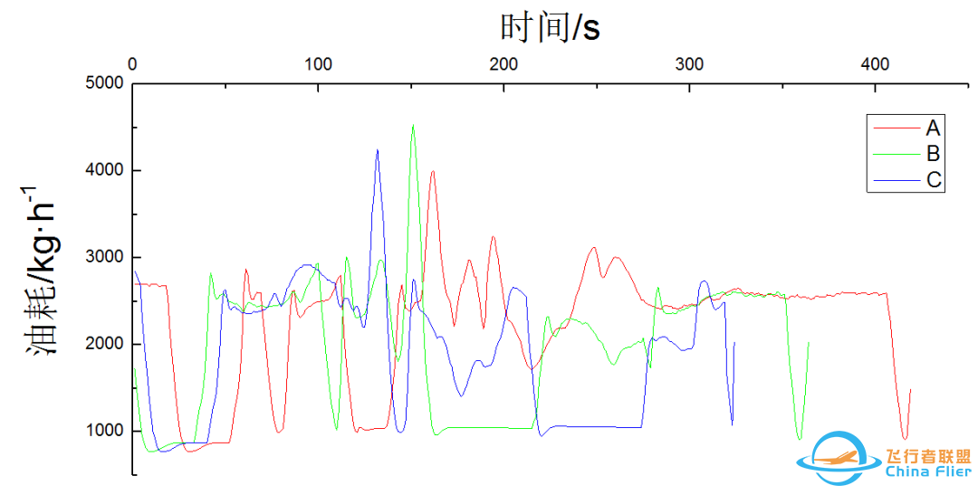

结合图7、图8所示的三种策略的速度和油耗剖面。总体上,每种策略的速度值都明显呈现三个减速阶段,但是由策略A至C,减速开始阶段由于晚放襟翼而逐步滞后。同时还可发现,策略C曲线更加平滑,速度波动较少。而观察油耗剖面也表明,策略C油耗波动幅度和波动量相较于其他策略都要小一些。因此,策略C相较于其他两种策略,无论是减速过程还是发动机燃油消耗过程都要更加平滑。
