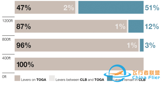

2017年,某航B737-800执行无锡-台北航班,因台北机场区域有雷暴和风切变,机组盘旋等待约20分钟后开始05R进近。由于顺风影响无法建立着陆形态,提前放轮后减速仍不明显,3200英尺左右,机组中止进近,按压TO/GA 电门人工复飞,加满油门上升,未保持标准复飞程序的3000英尺高度。随后管制指挥按标准程序复飞,机组从5690英尺下降至高度4626英尺时下降率达到 9632英尺/分,姿态达到负16.88度,最大过载2.75G,触发襟翼超速、起落架超速、空中过载超限。上述的案例,在复飞中机组需要在较短时间内对飞机的构型、速度、俯仰进行控制和管理,当处于人工飞行时,机组工作负荷还会显著增加。特别是在使用了TOGA复飞后,若飞机的目标高度未设置、或者俯仰未达到目标俯仰姿态、或者飞机处于小重量等等,就会出现飞机的能量过高。因此如何在复飞中使用TOGA推力,以及是否存在备用方案来应对高高度的复飞是一个值得思考和琢磨的问题。在2010年至2012年期间,空客开展了一项针对复飞的统计分析,数据样本来源于全球的12家航司,接近50万架次飞行的进近阶段发生的复飞数据,在这项调查中发现,当飞机在高于1200英尺AAL以上复飞时,超过50%的机组都没有将推力手柄至TOGA位,也就是说在1200英尺AAL以上的高度复飞时,遵守空客标准复飞程序的机组只有大约50%(如figure.1)。发生这种情况的原因是当飞机只需短时爬升就可达到目标高度(飞机当前高度与目标高度较接近),机组不倾向于使用TOGA,即使是短时使用。对此,空客结合飞机系统特点以及不需要使用TOGA推力情况,提出了两种方案,一是在将推力设置到TOGA激活FMS复飞阶段后将推力手柄收回到CLB位,二是中止进近的技术。
figure.1

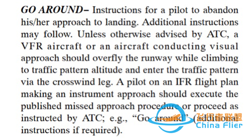

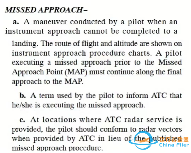

对于“复飞”和“中止进近”大家存在很多讨论,由于所处的岗位不同、翻译不同,对于“复飞”和“中止进近”的理解和界定也存在很大的不同。目前,在我国民航相关法规中没有将“中止进近”和“复飞”严格的区分开,也没有明确的定义。我国民用航空的部分规章都是翻译ICAO相关文件,有时也会参考FAA部分相关文献。FAA出版的AIM对与GO AROUND和MISSED APPROACH的定义如下:
figure.2
figure.3
从上面的定义可以看出“Go around”从本质上是一个指令,可以用于目视飞行,也可以用于仪表飞行;而“Missed Approach”是飞行机动,是仪表进近

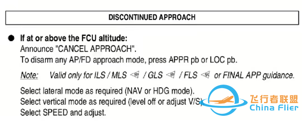

中的一套程序,所以在JEPPESEN航图的“复飞”栏,写得是Miss Approach”而不是“Go Around”。而以上是从概念的层面上,对“复飞”和“中止进近”进行的区分,当在实际飞行中对飞行员的意义不大。因为对于飞行员来说,“复飞”和“中止进近”是两种操作技术。从操作技术的层面,“复飞”和“中止进近”对应的英文说法为“Go around”和“Discontinued approach”,figure.4为空客提供的“中止进近”的操作技术,当机组实施这一技术的,口令为“CANCEL APPROACH”(“取消进近”)
figure.4

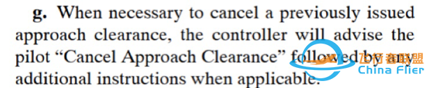

FAA出版的AIM也提到,必要时管制员可以发出“Cancel Approach Clearance”的指令来中止进近,如figure.5。只是管制员在发布“复飞”或“中止进近”的指令时,并不是和机组一样是从操作技术的层面上来区分二者的。通过与管制员的沟通交流,目前全国各地管制员对于“复飞”和“中止进近”的界定并没有明确,或者存在一些差异,有的是以“是否通过FAF点”来划分的,有的是按“责任区”来划分的,比如目前重庆,“进近”发布的是“中止进近”,“塔台”发布的是“复飞”,而在此之前也更变过好几种划分方式。

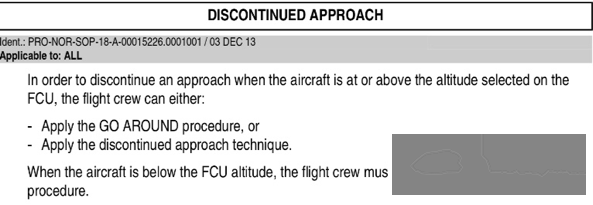

事实上,对于区分“复飞”和“中止进近”对于管制员来说意义不大,因为“复飞/中止进近”本身就是一个飞行中的技术动作,在法规中找不到明确的定义,“复飞/中止进近”只是被管制员拿来作为一个标准的指挥用语,便于向飞行员传达意思罢了,所以无论管制员发布“复飞”还是“中止进近”,飞行员都应根据自身所处的情形来采取相应的操作技术。 至于飞行员选择哪种技术,空客给出相应的指导,当飞机低于FCU高度时采用“复飞”,等于或高于FCU高度时采用“中止进近”或“复飞”,如figure.6.
figure.6

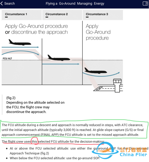

那么问题来了,当从下滑道上方建立盲降时,机组需要将FCU高度窗口设置为高于当前的高度。那么如果此时机组认为不适合继续进近时,就得采取复飞的技术,将推力设置到TOGA,而此时的目标高度是之前“随手”调的一个“高于当前的高度”,那么结果就不必再描述了…… 那么究竟该如何理解“FCU高度”?手册中没有明确说明,但是从空客Safey First的一篇文章Flying a Go-Around Managing Energy中我们可以发现一些信息,如图figure.7.
figure.7
文中描述,在下降和进近的过程中,FCU设置的高度通常是随管制员的指令阶梯下降,直至到达开始进近的高度。在截获下滑道或者FINAL APP生效时,FCU高度设置为复飞高度。后面的一句话很关键--“飞行机组使用这个选择的高度来做决策”,通过this selected FCU alitude中的“this”,我们可以感受出“FCU高度”指的是一个特定的高度,即“复飞高度”。根据本公司的定义,在截获下滑道或FINAL APP生效时,FCU高度窗口设置的复飞高度为:ATC指令的复飞高度,或者复飞程序中规定的第一个改平高度(如果是一个高度窗口,则以较高者为准)。 如果这样理解的话,在执行“从下滑道上方截获”程序的过程中,当机组需要复飞时,实际上就是根据当前高度和复飞高度的关系来确定使用“复飞”还是“中止进近”,当低于复飞高度时采用“复飞”技术,当高度或等于复飞高度时采用“中止进近”或“复飞”技术。当然无论选择“复飞”还是“中止进近”,都需先确保FCU高度窗口的目标值设置正确(可能是ATC指令的高度,也可能是复飞程序中规定的高度)。 实际上,无论是复飞还是中止进近,本质上都是对飞机能量以及飞机航径的管理和干预。具体来说是对飞机推力的管理(是否需要TOGA推力/收回TOGA推力的时机),飞机水平和垂直航径的干预(飞机往哪飞/需要上高度还是下高度/需要增速还是保持速度)。而在进行这一管理和干预之前,有一项核心工作——评估飞机当前的状态。具体说就是评估当前的高度(是否高于复飞高度)、当前的速度(是否临近超速或失速)等等参数,来确定需要使用哪种技术,可以参考下方的思维导图,如figure.8.
