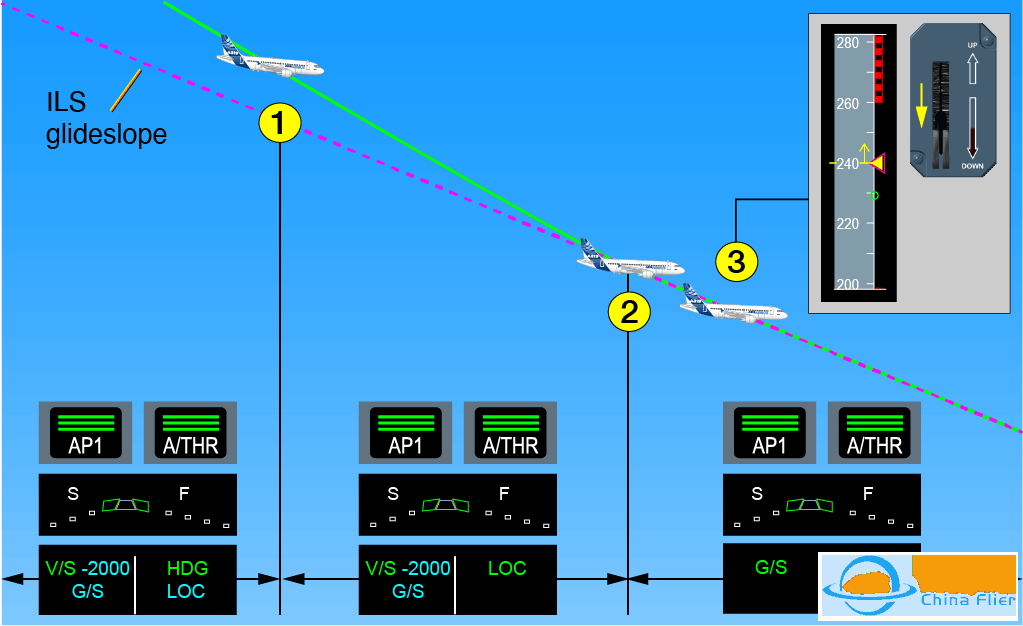

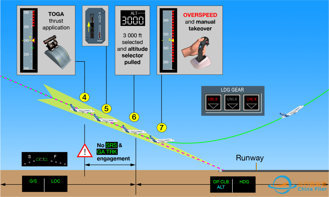

一架A319飞机在自动驾驶和自动推力开启的情况下下降。机组正准备从上方进行 截获ILS 。飞机在进近阶段遭遇了中等湍流条件。
①飞机在距跑道入口10海里处截获了航向道(图1)。飞机在光洁襟翼构型、V/S模式以2000英尺/分钟的速度下降,选择的高度为2500英尺QNH。
▲图1:事件描述-第1部分
②飞机在大约2500英尺QNH以225节的速度从上方截获ILS 3°下滑路径,该高度距离跑道入口7海里。
③飞越2300英尺QNH时,飞机速度增加到了236节。机组决定放出起落架来降低速度。
④飞越1300英尺QNH时,飞机仍处于光洁襟翼构型,速度为240节。机组将推力手柄推至TOGA,开始复飞。LOC和G/S引导模式保持接通,飞机开始沿3°下滑道朝地面加速。
⑤穿越130英尺QNH时,飞机速度增加到了243节。机组选择了收上起落架,但已经超过了收上起落架的220节VLO。
⑥在大约800英尺时,机组选择了3000英尺的目标高度,并按下高度选择旋钮。OP_CLB 引导模式接通,并向自动驾驶发送机头向上指令。气动力所以很难收上起落架。前起落架收上,但左右主起落架(MLG)保持放出。
⑦因超过VLE(280kt)而触发超速警告。PF断开了自动驾驶并施加了机头向上的操作。飞机在600英尺的高度达到312节,然后爬升到3000英尺,在此处PF在ALT模式下重新接通自动驾驶。2分30秒后,主起平飞时完全收上,高度3000英尺飞行速度205节。机组最终执行了第二次进近,并安全着陆。
▲图2:事件描述-第2部分

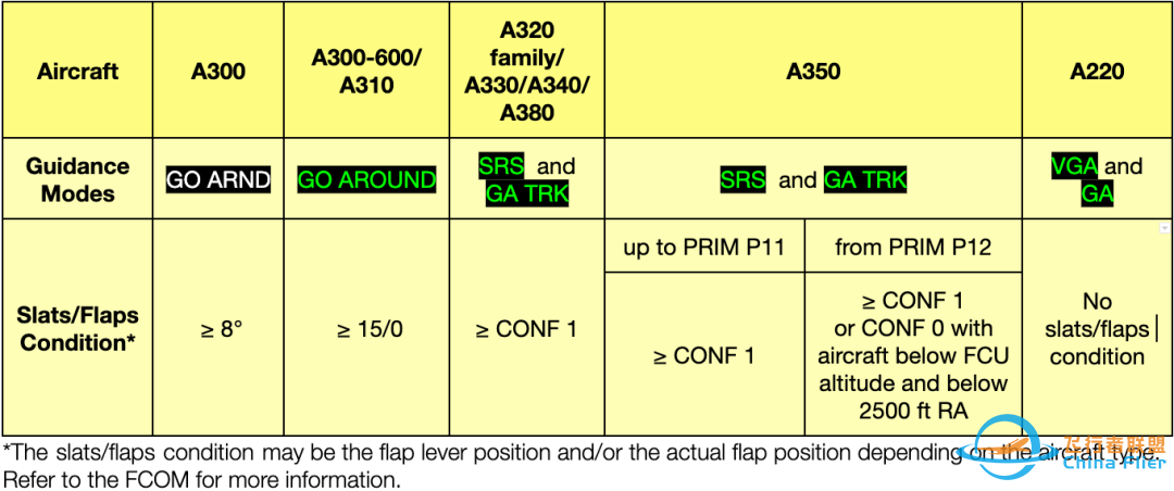

在本文发表时,除使用了PRIM P12和后续版本的A220和A350外,其他的所有空客飞机,襟翼构型必须选择光洁襟翼构型以外的其他构型,以激活复飞引导模式。表1总结了适用于每种空客机型的复飞引导模式激活的缝翼/襟翼状态。对于每种机型,激活的全部条件可在FCOM飞行指引介绍章节中找到。
▲表1:接通复飞引导模式的缝翼/襟翼条件总结

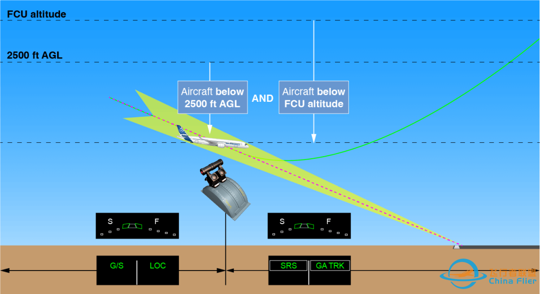

A320、A330和A380机型推出飞行引导模式的更新,使其具有与配备PRIM P12或后续版本的A350机队相似的接通逻辑。如果机组将推力手柄设置为TOGA,且飞机低于2500英尺AGL且低于FCU高度(图3),则更新后的逻辑将使SRS和GA TRK在光洁襟翼构型时接通。
▲图3:使用PRIM P12和后续版本的A350飞机复飞模式接通逻辑

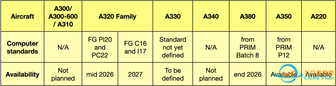

每种机型的飞行引导修改计划可行性如表2所示。
▲表2:在光洁襟翼构型接通复飞模式的可行性

作为一项额外的安全防护,为了在光洁襟翼构型下能接通复飞模式,计划在A320、A330和A380机型上更新飞行引导模式。与A350一样,前提是飞机低于FCU选定的高度且低于2500英尺。
