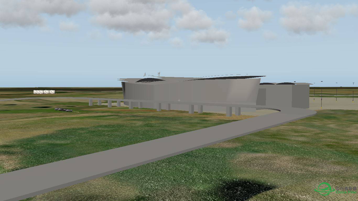

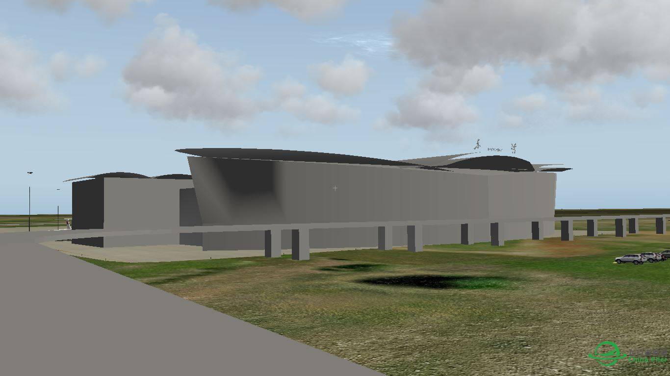

我是用Google SketchUp 2016做出机场候机楼模型,但是Google SketchUp 2016不支持*.obj格式转换插件,就导出为SketchUp 8格式的文件,再导出成*.obj文件。但是在机场中并不能显示出候机楼的贴图,只是一个灰色的盒子。求各位大神赐教~~谢谢哈! x-plane问题 用WED和SU制作的机场出现问题····求解~~-7094

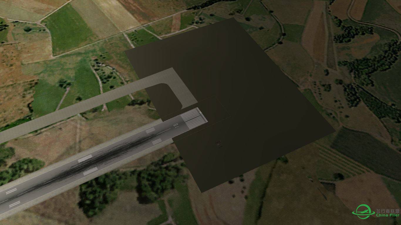

再一个问题是,用WED添加地皮贴图后,点击生成*.pol文件后该处贴图变为灰色,在x-plane中也显示为灰色。请大神赐教~~

X-Plane的.obj格式并不是Wavefront通用的.obj。需要先前往英国网友marginal的x-plane工具栏网站www.marginal.org.uk/x-planescenery/tools.html下载SU2XPlane插件安装到SU中。随后在SU的file下可以找到单独的Export X-Plane objects,用这个指令。
需要注意的是,单个X-Plane obj仅能支持一张贴图,所以贴图的UV Mapping或者说贴图的准备就很重要。
至于draped polygon, .pol文件所对应的卫星图也好地面贴图也好,.pol与对应的贴图必须在该地景文件夹下(可以是其中的子文件夹)同一位置,且贴图必须为.png或.dds格式,尺寸必须为2的n次方(例如256*256,最大支持4096*4096)。

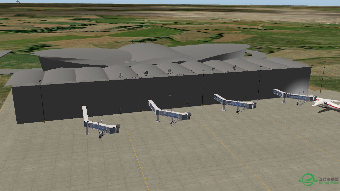

以下是效果图。。。如果飞友不嫌弃想下下来瞅瞅,可留邮箱。。。。
x-plane问题 用WED和SU制作的机场出现问题····求解~~-2068
x-plane问题 用WED和SU制作的机场出现问题····求解~~-4629

如果其他都正常但地面的卫星图还是没有办法显示的话,我猜测应该还是pol设置时候的问题。XP中能够显示卫星图pol的前提,除了之前的png需要在地景文件夹内、png格式要正确、其他各种要求之外,还有一点:WED中必须以pol的格式导入卫星图。
除了最新的1.5beta以及1.2之前的版本之外,1.3-1.4的所有WED版本中file - “import orthophoto”命令有bug——直接导入卫星图的话,在XP中是无法显示的(有几率直接报错退出)。不太清楚您使用的WED版本是多少,所以我斗胆猜一下,可能您使用的是1.4的稳定版WED,而且没有手动编辑pol并且重新导入进WED。
如果是这样的话,需要手工编辑pol文件。

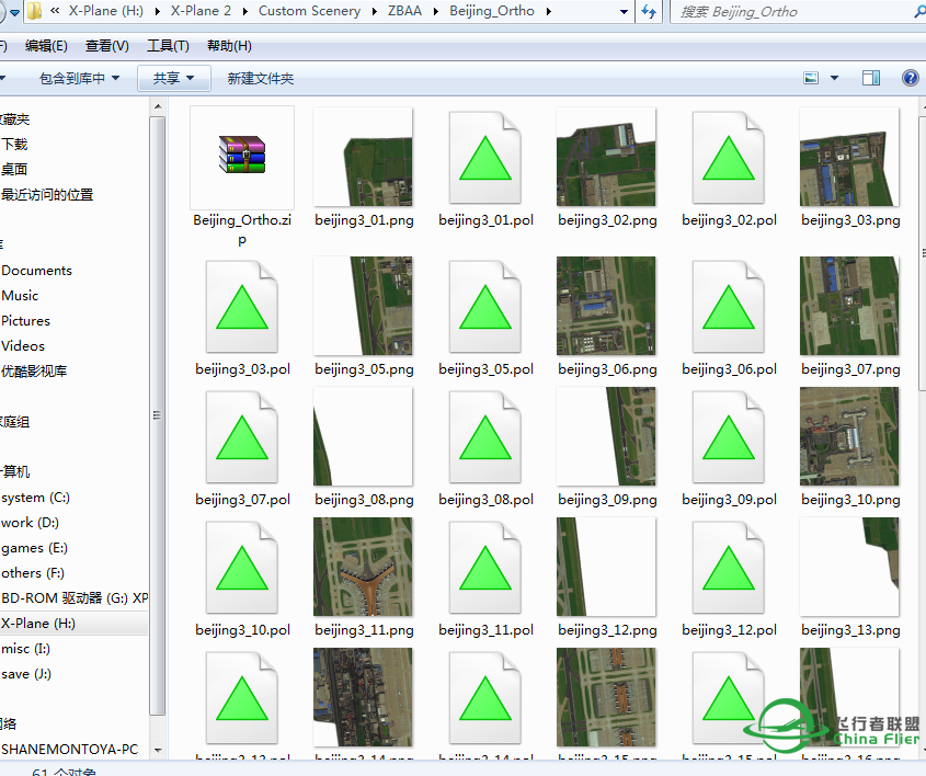

首先,png与对应的pol必须在地景文件夹内。

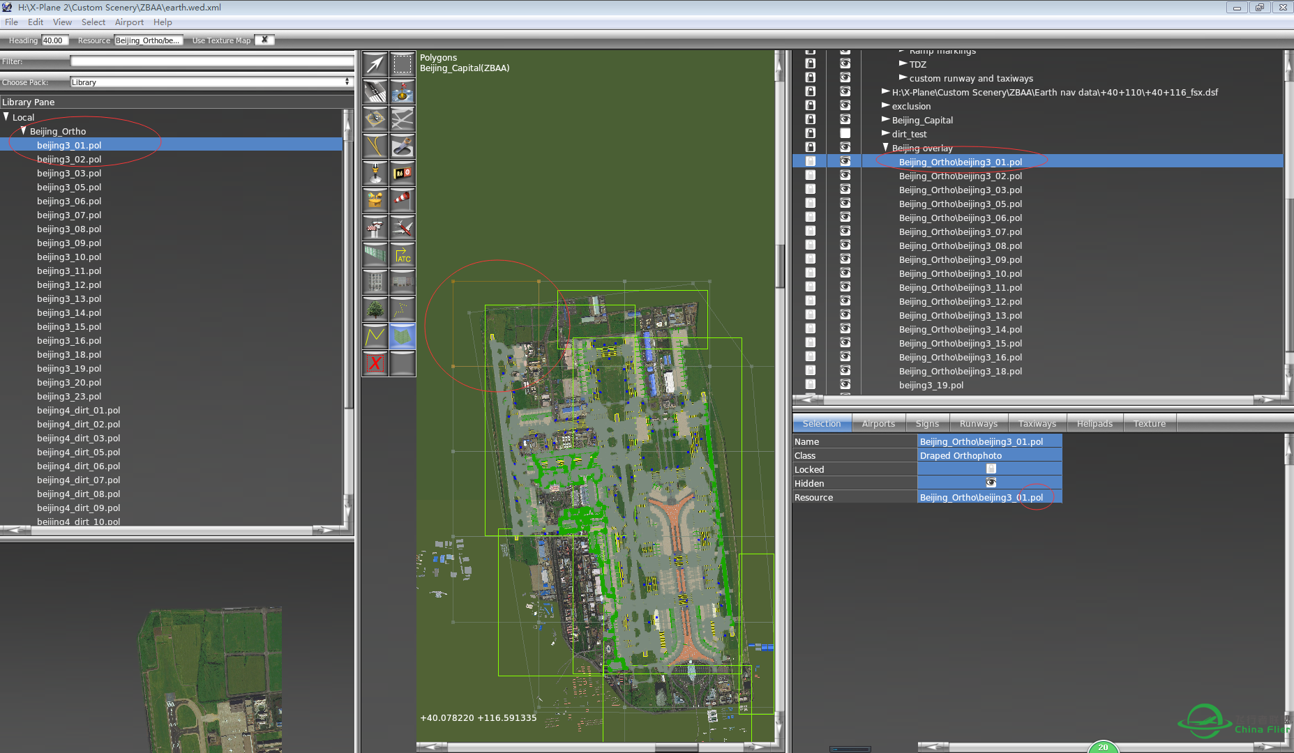

大神,请教一下做地图的方法,我用1.2WED,用的是"add image overlay" 导入下载的卫星图,PNG格式。然后手动把图拉到合适的大小和位置。然后用WED的功能 "Create Draped Polygons"生成pol的文件。 然后保存apt.dat文件. 然后关掉WED 用PS调整PNG的分辨率到2048*2048,然后load XP, 可是看不到贴图。请问是哪里还需要做什么吗?
发表于 2017-8-29 09:00:12 | 显示全部楼层
lomel 发表于 2017-8-29 08:40
大神,请教一下做地图的方法,我用1.2WED,用的是"add image overlay" 导入下载的卫星图,PNG格式。然后 ...
记得麻烦检查一下:1. pol和对应的png是否都是在地景文件夹内;2. 保存apt.dat后记得再点一下export scenery package。
具体解释一下:apt.dat只保存XP默认格式的跑道、滑行道、滑行线等信息(也就是通过WED的左侧竖排快捷菜单中添加的元素);而dsf文件包含其他的所有信息(包括第三方库的内容、自己做的模型、自己的地面贴图、卫星图等等)——保存dsf需要点export scenery package。
希望可以帮到您。
