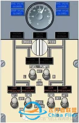

1.打开left forward fuel pump,使其给APU供油。如果你使用APU的时间很长,那还得将left center pump打开,防止燃油不平衡。

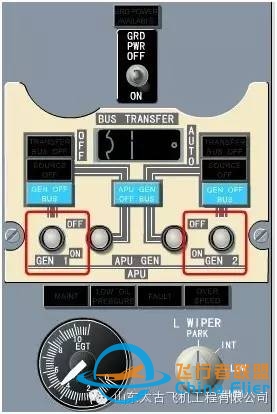

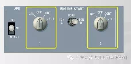

2.将APU switch调至START位――它会归位到ON并启动APU。等排气温度Exaust Gas Temperature (EGT)上升并稳定后,再进行下一步。
3.当APU GEN灯亮起后,将两个APU GEN都调至ON。APU GEN OFF灯熄灭后,电力就由APU供给了。

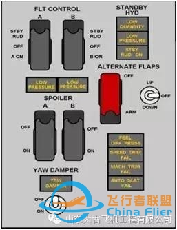

1.把Yaw Damper调至ON。Yaw Damper灯会亮 它会防止"Dutch Roll(荷兰滚)",并可以减少方向舵的使用及计算。

4.因为是今天的首班飞行,将ignition switch 调至"IGN R"。其余飞行就用"IGN L" ――绝不可用"BOTH"。

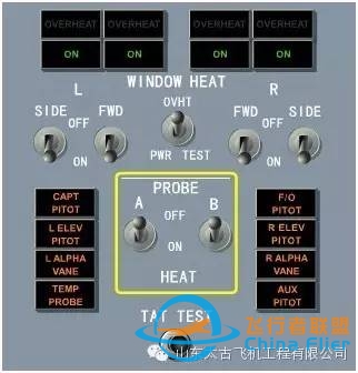

5. window heat switches(风挡加温)调至ON。驾驶舱玻璃会加温,以防止冰雪天气和巡航中的问题。先不要开probe heat switches!

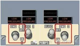

6. electric hydraulic pumps ("ELEC 1" and "ELEC 2")调至OFF。其余打开(内关外开)

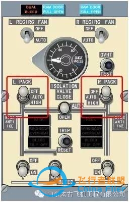

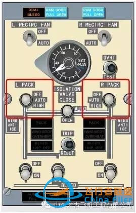

Isolation valve(隔离活门)和APU BLEED调至ON,L&R PACK(左右组件)。APU现在可以给空调、增压系统引气了,还可以启动发动机。

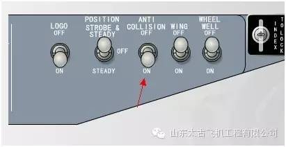

9. 除ANTI COLLISION 在OFF位外,其余灯光都是按需调定。

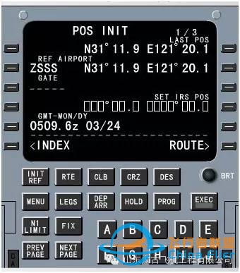

第四步,打开FMC,选择"INIT REF"页,点< INDEX。选"IDENT"页,检查NAV DATA数据库是否最新。再选"INIT REF"页,在"REF"页面下把起飞机场代码输入。在FMC里输入gate。以获得精确的定位数据。

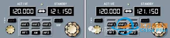

打开radio stack(无线电接收机),在任意的COMM窗口中调节ATIS frequency (通播),你可以设定4个频率,同时听2个,然后只和其中1个对话。ATIS提供机场和天气信息,所用跑道,高度设定,天气情况,可见度等等。记下重要信息,一会有用。
听完ATIS,写下重要信息后,频率调至delivery frequency(放行)。设置TCAS(防撞系统)模式为above ,将control switch调至"test"――你能听到"TCAS system test okay",这表明TCAS可用。先别把TCAS设成TA/RA,因为这小家伙的 、辐射对地面人员很有影响。(注:如果被照了 我保证 一定很爽…请大家不要去试 TCAS只适用于737-8/900)

将L & R PACK调至OFF,并能为启动发动机提供更多引气。发动机启动前让它一直在OFF,直到发动机启动后。
2.将所有4个wing fuel pumps调至ON――置center tanks(中央油箱)为OFF
3.将anti-collision lights调至ON。现在启动发动机!这个工作在推出前或者推出后都可以。

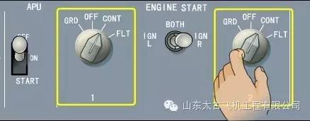

4.准备就绪后,将右发动机right engine start knob发动机启动电门 调至GRD位,等N2达到25%然后拉cutoff lever到 IDLE 慢车卡位。
5.发动机start knob会自动回OFF位。当右发动机稳定后,用同样的方法启动左发。当两发都稳定后,在Taxi(滑行)前,我们关闭APU:
1.将两个engine generators ("GEN1" and "GEN2")调至ON。发动机现在可以供电供气了。
2.将probe heat探头加温 调至ON。probe heat能防止雪积于pitot tubes,因此能预防空速 气压等数值因探头堵塞所致的数据不精准。
3.将engine bleed调至ON。这时有发动机引气,提供给飞机。 4.将packs调至ATUO/HIGH。现在发动机已经启动并引气,打开packs有利于给飞机增压。 5.将isolation valve调至AUTO位。飞机会自动决定isolation valve是开是关。 6.将APU BLEED和APU都OFF。起飞!
