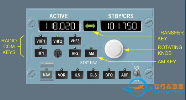

RMP:
    无线电管理面板(RMP):
    ‐ 为飞行机组提供所有VHF无线电通信系统的控制 (HF系统)
    ‐ 为FMGC 提供备份以控制无线电导航系统
    两部 RMP 都在中央操纵台上(第三台在顶板上)
    每一部 RMP 可直接控制任一 VHF(HF) 收发机
    RMP1和 RMP2与全部 VHF(HF) 收发机直接连接,(而 RMP3 通过 RMP1和 RMP2与之连接)
    由于RMP 相互连接在一起,所以每个 RMP 能随时与另一部 RMP所做出的选择保持一致
    紧急电气形态时,只有 RMP1工作
    NAV 按钮电门(透明电门保护盖)
    飞行员按压该键可通过 RMP选择导航接收机和航道。这样不会对无线电通话以及频率的选择产生影响

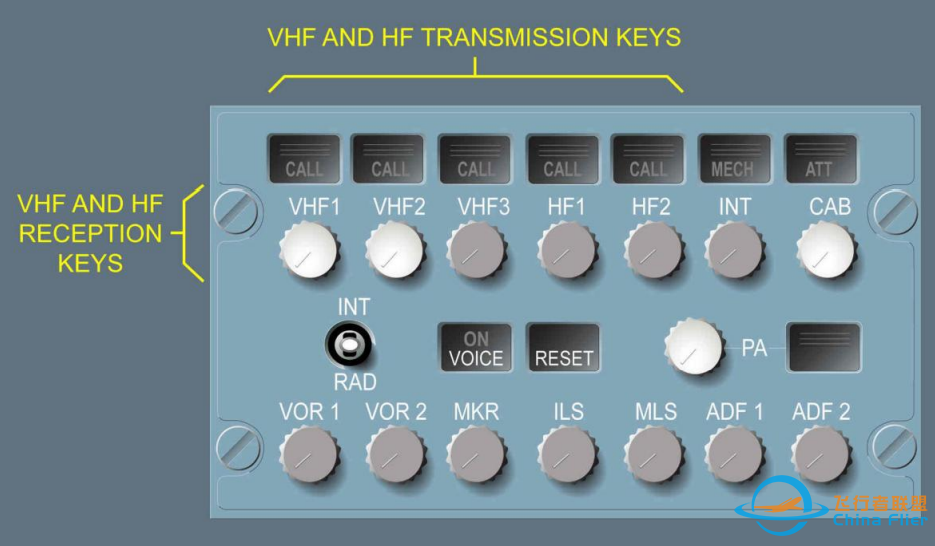

音频管理系统:
飞行机组可使用下列设备:
‐ 无线电通信和无线电导航设备
‐ 内话系统
‐ 呼叫系统
‐ 旅客广播系统

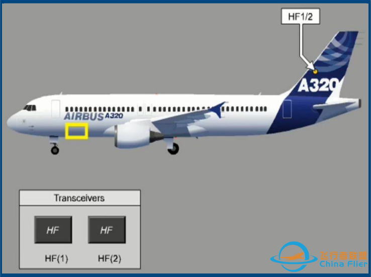

HF:
    可选装两套相同的 HF 通信系统。每套系统由装在电子设备舱的收发机,以及装在垂直安定面的耦合器(位于后机身)和天线组成。范围在 2.8 到 24 MHz 之间
    如果在地面使用 HF,则要非常注意检查没有人在天线附近。加油或者传输操作过程中不得使用 HF
    HF VOICE MODE 在地面不受抑制,但HF在地面的使用必须受到运行需要的限制

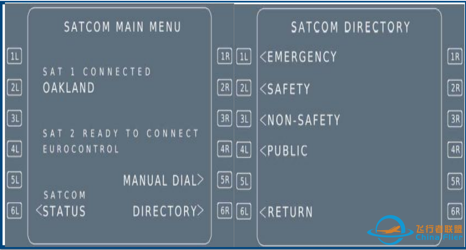

卫星通信(SATCOM):
    卫星通信(SATCOM)系统使飞机和地面网络可以进行信息交换。可提供语音和数据通道:
    • 一条或数条通道用于语音传输(驾驶舱或客舱语音)。驾驶舱语音功能必须激活才能使用。要使用客舱语音功能,必须已安装客舱电话系统。
    • 一条通道用于数据传输 (ATSU 或 ACARS)
    ATSU或ACARS一般通过VHF3传输。VHF 3不可用时,自动转到SATCOM。
    如果SATCOM电话听筒安装在驾驶舱中,则机组无需使用MCDU便可以建立呼叫。
    SATCOM DIRECTORY 页面可进入4个电话号码列表,可以根据优先级记录电话号码。
空客驾到|A321NEO大揭秘第7期——通讯系统简介-3832
    1L:第一优先级 EMERGENCY 仅用于保存紧急和遇险电话号码。
    2L:第二优先级 SAFETY 仅用于保存规定的和飞行安全电话号码。
    3L:第三优先级 NON-SAFETY 用于保存非飞行安全电话号码。
    4L:第四优先级 PUBLIC 用于保存个人电话号码。

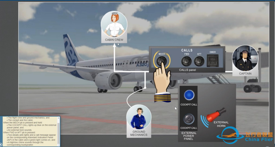

飞行内话:
    按压并松开 INT 接收旋钮至弹出位。
    按压 INT 发射键
    按压 PTT 电门 或将 INT/RAD 电门调置到 RAD 位发送
空客驾到|A321NEO大揭秘第7期——通讯系统简介-1655
客舱内话系统:
可供飞行机组和乘务员以及乘务员之间进行对话。
按压并松开 INT 接收旋钮至弹出位。按压 CAB 发射键
空客驾到|A321NEO大揭秘第7期——通讯系统简介-8293
客舱呼叫系统:

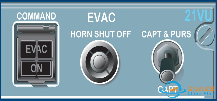

紧急通讯
紧急撤离:
COMMAND 按钮 (带护盖的)
ON :
• 在驾驶舱 :
‐ EVAC(撤离)灯闪亮
‐ 根据飞机的构型,喇叭响
• 在客舱 :
‐ 在FWD以及 AFT乘务员面板上的EVAC灯闪亮
‐ 撤离音调声响
OFF :
警戒停止。警戒启动时,红色的EVAC(撤离)灯闪亮
空客驾到|A321NEO大揭秘第7期——通讯系统简介-6269
HORN SHUT OFF 按钮
 当按压时,驾驶舱喇叭声消失。CAPT 和 PURS/CAPT 电门
 CAPT 和 PURS : 从驾驶舱或客舱均可启动警戒。
CAPT : 只能从驾驶舱启动警戒。
如果按压客舱某一 CMD 按钮,只有驾驶舱喇叭将响起3s。

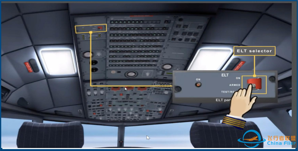

ELT:
