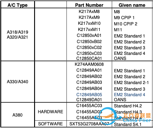

表1
表1列出了各种机型使用过或正在使用的FCU件号,及版本标准。这里主要说下A330的FCU,A320类似,只不过产品线更长。K274AAM0608是伴随A330诞生的初代FCU,而C12849A系列对FCU进行了重新设计,兼顾与A320 FCU部件的通用性,可以称之为模块化FCU,其标准EM2代表Enhanced Maintainability and Manufacturing,可维护性提高,制造成本也更低。
EM2标准一路发展的过程,就是发现问题解决问题的过程,并且提高可靠性,增加新功能。这就像我们手机上下载的APP,例如微信,版本隔一段时间就会升级,基本就是解决bug,优化性能,偶尔增加个新功能,但是UI不会有太大的改动,让你一眼就知道这是微信,使用逻辑也是统一的,上手就能用。FCU也是这样,尽管有不同件号,但对飞行员和机务来说几乎没有使用门槛。
C12849AA01有了新的内部结构,但是功能和电气线路上和K系是一样的。C12849AB02只适用于A340,这里就不多介绍了。
C12849AB03升级优化了一些老功能,同时也引入了一个新功能,气压表扩展到1100hPa。如果不是线装的飞机,需要做改装才能实现这个功能。C12849AB04也引入了一个新功能,AP/FD TCAS功能,该功能可以在TCAS有咨询指令时,由AFS系统自动执行TCAS指令,而不用飞行员介入。但是要实现这个功能,还需要FMGEC也做配套的升级,以及部分线路改装。C12849DA01相较之前的件号,硬件发生了变化,标准也不同了,OANS(On board Airport Navigation System)机载机场导航系统,既是这版FCU的标准也是一个新的功能。硬件上,EFIS范围选择器更新,带有LED指示灯,且可以无极调节。参考图2.
图2
总结
从上面的介绍中,我们大致可以猜测,功能变化不大的件号之间可以互换,有特别功能的件号只能单向或者有条件互换,标准不同的应该不能互换。这一点基本上可以从IPC中得到验证。当我们了解了件号背后的故事,可以加深件号间互换性的理解。飞机上这些计算机的软硬件变化,可以拿我们熟悉的手机来做对比,从功能机到智能机,这个趋势就是硬件越来越好,伴随着软件也越来越复杂,实现的功能越来越多。这个规律同样适用于FCU或者别的机载设备,从表1也可以看到,A380的FCU也能安装独立的软件了。无论是空客机型还是波音机型,越来越多的机载设备都发展到了“软”“硬”结合的阶段。这也给我们提了个醒,工作时不能仅考虑计算机硬件本体,也要考虑软件的安装和版本。
