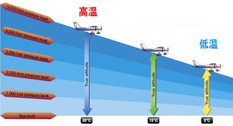

对于非标准气压产生的误差可通过调整高度表基准进行修正,但对于非标准温度产生的误差无法通过这一方法得到修正。 高度受温度的影响

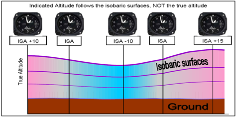

温度会影响等压面的间距,从而会影响气压式高度表的指示。ISA的偏差都将造成指示不正确,从而使指示高度不同于真实高度。当温度低于ISA时,真实高度会低于指示高度。
指示高度遵循的是等压面,而非真实的高度
当飞机按照气压式高度表指示高度保持平飞,若前方的温度不断降低,虽然气压式高度表指示没有变化,但实际上飞机在不断的降低高度,来保持气压式高度表指示的高度以维持“平飞”的状态。实际上飞机的真实高度在不断降低。
当外界大气温度低于ISA时,-飞机的真实高度低于气压式高度表所指示的高度;-由于等压面之间的垂直距离减小,飞机实际的飞行轨迹角(FPA)比预计的飞行轨迹角(FPA)要低。

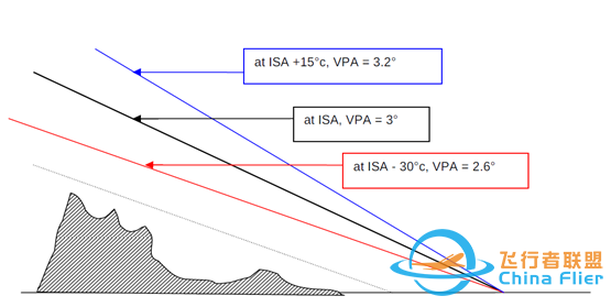

低温环境下即外界大气温度低于ISA时,飞机的真实高度低于气压式高度表的指示高度,当该航段的障碍物较高时,就会产生超障风险。特别是使用大下降率的下降阶段中,地形接近率会比较大,甚至超过警戒包线,从而触发近地警告。 从IF点以后,由于ROC(所需超障裕度)不断减小,所以低温的影响就会更加明显。

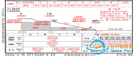

但是某些机场其某些阶段的程序高度等于或非常接近于ROC所要求的最低高度,如伊春机场,其SMA高度与FAF点的高度相差仅50米。
一旦在低温环境下运行,很有可能不能满足所规定的超障裕度。
例如伊春机场(ZYLD)30号跑道ILS/DME进近图,程序转弯高度为1350米/4400ft(上一版
航图
为1150m/3800ft),其控制障碍物高度为850m,新版航图提供了500米的超障余度以避免在低温环境下进行平飞转弯时可能触发地形警告的风险。
但是在旧版航图中,300米的裕度在极低温度的条件下,有可能使飞机下降到TCF(地形越障层)保护包线以下,会触发“TOO LOW TERRAIN(太低地形)” 音频告警。

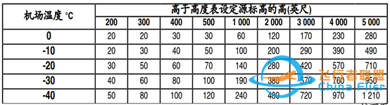

1、查表法:使用高度修正表进行低温高度修正。
举例说明:ZYLD RNP RWY12;标高:842ft,FAF限制高度3300ft;报告的机场温度为-30℃,现在需要对FAF的高度限制进行修正。
步骤1:从拟修正的高度限制相对于气压高度表调定值的基准标高(通常为离场或目的地机场的标高)得出“高于高度表基准的高度”:3300-842=2458ft; 步骤2:使用高度修正表中的机场报告温度和“高于高度表基准的高度”, 利用插值法得出修正值:380+(2458-2000)/(3000-2000)*(570-380)=467.02; 步骤3:将修正值和待修正的高度相加得出拟修正的指示高度,如果不是整百英尺,将FCU/MCP高度设置为向上最接近该值的整百英尺值,而MDA或DA只需向上调整为最接近该值的整十英尺值;3300+467=3767ft。FCU/MCP高度窗应设置为3800ft。 2、flysmart软件法:使用空客提供的flysmart软件进行低温高度修正。

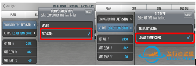

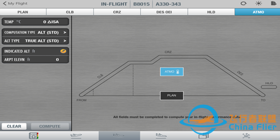

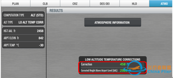

步骤1:左侧菜单第一行计算类型选择”ALT(STD)”选项;第二行高度类型选择”LO ALT TEM CORR”选项。
步骤2:人工输入需要修正的高度、机场标高和机场温度数据。
步骤3:软件会计算出相应的修正值和修正后的高度。
3、EFB计算法:使用公司EFB软件进行低温高度修正。

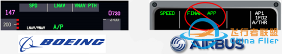

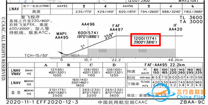

当需要使用 Baro-VNAV 的类精密进近程序有公布的程序温度限制时,必须遵守进近图上的温度限制。
如果报告的机场温度低于该限制,则不得使用该进近程序的 LNAV/VNAV运行标准;
但可以使用 LNAV(ONLY)运行标准实施进近(也就是 LNAV(MDA)进近程序)且必须对各高度限制点及 MDA 进行修正。
RNP进近中,当机场温度低于程序公布的最低温度时;或飞行机组因低温修正而修改了FAF高度时。不得使用仪表进近程序LNAV/VNAV运行最低标准。
•空客机型禁止使用FINAL APP模式;•波音机型可以使用VNAV PTH模式。
