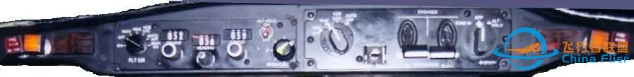

737-100/200
737-100/200 MCP
737飞机将火警面板调整到油门操纵杆的位置,以腾出空间安装主警告、飞行导引和自动驾驶控制装置。
在早期的737-100/-200型号上,配备了Sperry SP-77自动驾驶仪的原始MCP(方式控制面板)。该MCP由三个面板组成:中央的自动驾驶仪面板以及两侧各一个飞行导引仪面板。
这三个面板都是独立的,因此任何要与自动驾驶仪一起使用的模式(例如高度保持或VOR/LOC)都必须选择三次。HDG SEL和VOR/LOC可以与自动驾驶仪耦合,但只会受到机长指南针上设置的航向刻度和机长水平指示仪上设置的航向航道的影响。
SP-77自动驾驶仪由俯仰控制计算机和滚转计算机组成。对于双通道配置,有两个俯仰控制计算机。
可用的模式包括GA、OFF、HDG、VOR LOC、AUTO APP和MAN GS(手动下滑道)——后者主要用于从上方捕获下滑道。还有一个PITCH CMD旋钮,现在已变为垂直速度。
中央面板用于自动驾驶选择,有两个拨片用于激活/解除副翼和升降舵(AIL和ELEV)的横滚和俯仰模式,可以单独或一起激活。
左侧旋钮用于选择横滚模式,包括HDG、VOR LOC、AUTO APP和MAN G/S,并带有HDG OFF / HDG SEL开关(见第1段)。右侧旋钮用于选择俯仰模式,包括ALT HOLD或TURB(湍流)。TURB模式由垂直陀螺仪控制,以在湍流中更平稳地恢复高度。有些飞机还配备了ALT SEL模式。顶部左侧标有"A"、"B"、"AB"的小旋钮是自动驾驶仪的液压系统选择器来源。
早期的737-100/-200型号几乎没有ALT Select或Speed Select功能,大部分时间都是在CWS(操纵盘操纵)模式下飞行。

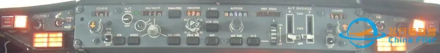

在生产周期接近尾声时,737-200Adv配备了SP177自动驾驶仪,其中集成了PDCS/FMC和自动驾驶功能,并在1982年成为Cat IIIa自动着陆能力的飞机。-200Adv的模式控制面板一直保持几乎不变,一直延续到NG型号。
-200Adv模式控制面板与-300+模式控制面板之间的区别包括:
EPR按钮变成了N1
VNAV/PDC变成了VNAV
没有ALT或SPD INTV按钮。
显示窗口中使用数字刻度尺而不是LCD显示屏。

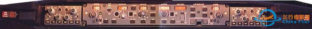

737NG&MAX
从生产序号1278开始(2003年2月),引入了Rockwell Collins增强型MCP。这是为了配合新的Collins增强型数字飞行控制系统而设计的,该系统集成了自动油门计算机和飞行控制计算机(FCC),以实现Cat III自动着陆。
需要注意的是,Cat III增强型数字飞行控制系统配备有方向舵伺服器(EDFCS),可以进行单发自动着陆。
大部分旋钮已经进行了重新设计,按钮上的标注被印在按钮上,而不是面板上。请注意坡度选择器设计有变化。

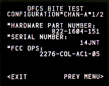

Flight Control Computer software
FMC的MAINT页面
最新的霍尼韦尔FCC软件,型号为P/N 2216-HNP-03B-10 OPS(也称为“-710”软件)- 于2007年8月发布。
与其他计算机系统一样,FCC软件也在不断改进和调试中。在NG系列上,可以通过FMC的MAINT页面了解飞机上安装的FCC和软件更新。

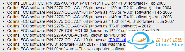

在此示例中,该飞机配备有一套带有舵机通道的Collins EDFCS,并且软件版本为-140。以下是已知的更新列表:
Collins FCC软件P/N 2270-COL-AC2-22(也称为“P11.1”软件)用于MAX和NG型号,发布于2019年1月。该软件针对17个功能进行了改进和错误修复,其中许多功能将显示新的维护信息。以下是其中较为有趣的一些改进和修复:
