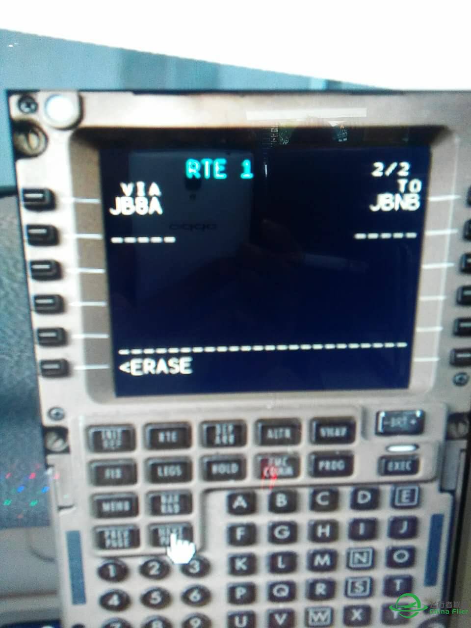

如图1所示,在为ZBAA 36L跑得输入离场程序后,给出的离场点和查询到的不一致,查询到到的JB8A离场点应该为JB才对,可FMC里出现的是JBNB,如图1所示,所以也就无法输入后面的航路,请问问题出在哪里了?导航数据为NAIP-1606

你查的数据和导航版本数据不一致罢了,而且我分析这两个点是同一个点,只是名称多加了个NB,估计这是个NDB台,所以不要在意这个啦~

数据版本不对吧 换个立场程序不就好了

可以选择直飞下一个点

你需要更新导航数据

你就直接把第一个航点放到右边DCT就行了

PMDG的导航数据或多或少都有这种问题,有些导航台名字后面加个NB,但是航路数据库里同样的点又是没加NB的,所以会有这种问题。解决方法最简单的就是直飞下一个航路点然后从下一个航路点开始执行航线,闲的没事也可以自己去改数据
