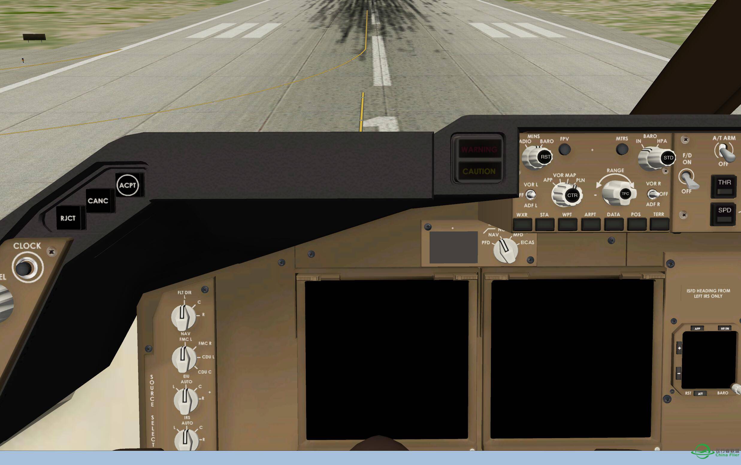

发表于 2016-9-8 11:14:47 | 显示全部楼层 |阅读模式
   三屏下,x-plane所有机型在3D座舱里,界面拉伸受限(这里好像不能发图),几乎看不见前面的跑道。FSX下我知道三屏下怎么操作可以使座舱界面拉伸到最佳位置,只要改变FSX.cfg文件中的[DISPLAY]下的WideViewAspect=False     把“False”改成“True”就可以了,但是在X-PLANE下就不知道怎么改了
三屏下使用X-PLANE,座舱拉伸受限-977
楼主 发表于 2016-9-8 13:17:48 | 显示全部楼层
解决了,横方向视野调大,原来是120度,我现在调整为150度,谢谢

到  渲染 选项下面,改变视角参数试试
楼主 发表于 2016-9-8 13:06:04 | 显示全部楼层
lomel 发表于 2016-9-8 12:03
到  渲染 选项下面,改变视角参数试试
是画面选项吗?

发表于 2017-2-8 16:00:20 | 显示全部楼层
我试过了可以三屏全部显示。下面设置度数我改成150
