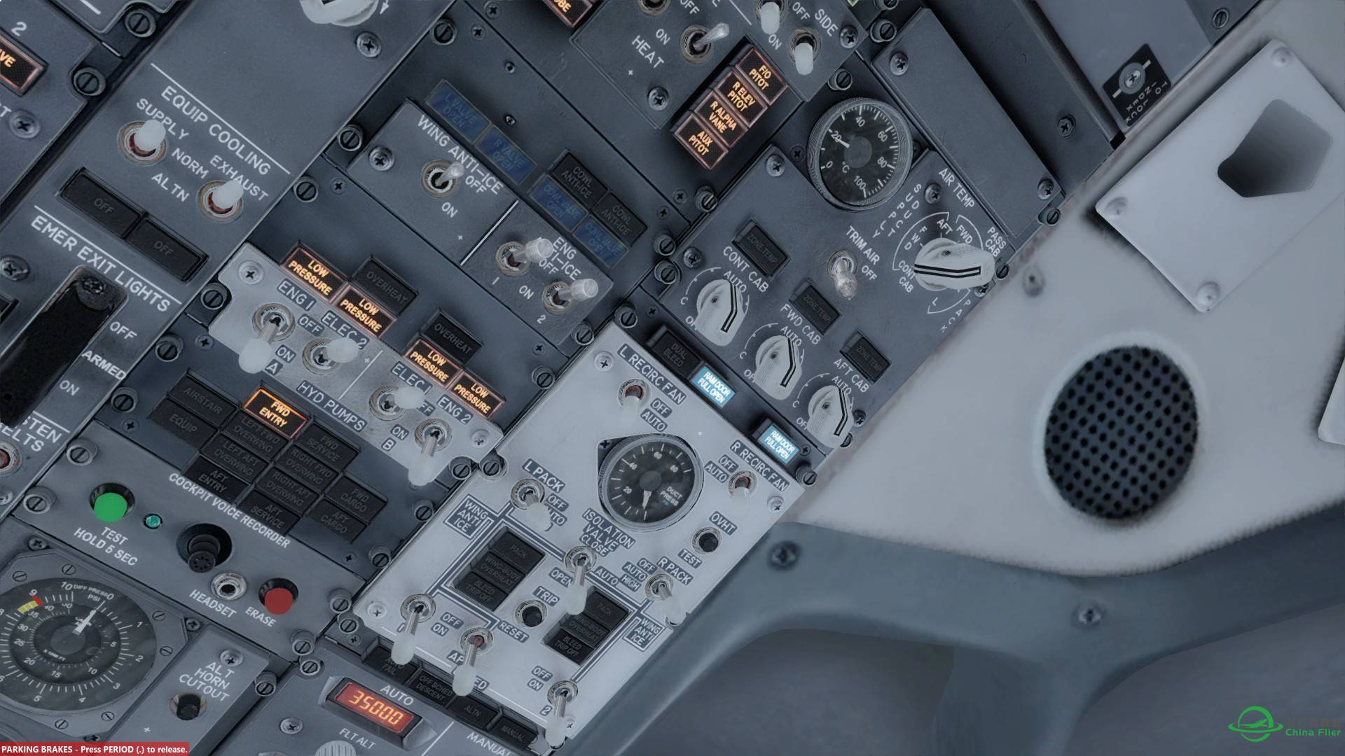

B737-800 飞机:
证实区域温度灯熄灭。
温度选钮—按需。
注:寒冷天气运行时可能因为外界温度低导致组件工作时活门开
向全暖位,引起管道温度过高和管道过热灯亮。因此机组应
密切监控活门位置和管道温度,调整空气温度(AIR
TEMPERATURE)选钮来控制好管道温度。
证实冲压空气门全开(RAM DOOR FULL OPEN)指示灯亮。
再循环风扇(RECIRCULATION FAN)(所有)—自动(AUTO)。
空调组件(PACK)电门—自动AUTO 或高HIGH 位。
隔离活门(ISOLATION VALVE)电门—打开(OPEN)。
发动机引气(BLEED)电门—打开。
APU 引气(BLEED)电门—打开。
证实双引气(DUAL BLEED)指示灯亮。
以上是我在手册中看到的,这是飞行前准备程序,我已经按照它的做了,但是双引气(DUAL BLEED)指示灯并没有亮,求解!

APU开了吗?在运行了吗
用户名
没开
发表于 2016-8-25 10:01
Rainbow
Rainbow
21527
2016-1-11
发表于 2016-8-25 08:24:26
双引气指示灯亮是在APU运行的情况,在此步骤之前,APU应该开了,不信你去看看手册前面
用户名
没开
发表于 2016-8-25 10:01

您启动主引擎没有?
ASDRRF
ASDRRF
12655
2015-3-23
发表于 2016-8-25 10:54:42
APU没开 开APU引气是没用的

发表于 2016-8-25 21:41:52
APU没开
APU没开
APU没开
APU没开

好歹接通个地面引气什么的嘛

APU没开,双引气指示灯怎么亮?
