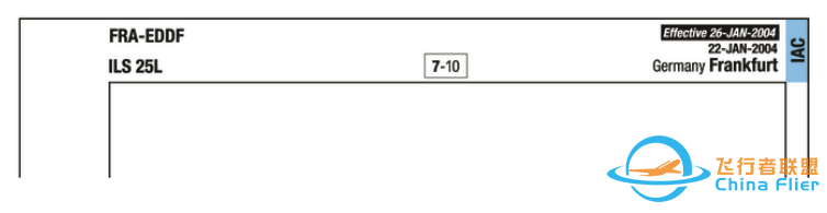

(上图是曼谷机场VTBS的进近图,右上角的蓝色标识表示这是一张仪表进近图,IAC是Instrument Approach Chart的缩写。)
这个颜色标识是Lido航图区别于其他航图最明显的标志。
这样在查阅Lido航图时,尤其是在翻阅纸质航图时,不用像jeppesen航图那样通过看索引号来确定航图种类,只需要看航图上的颜色标识就能确定航图种类,当然Lido航图也有自己的索引号。

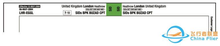

2.标准仪表离场图
名称和缩写:Standard Instrument Departure Chart (SID)
颜色标识:
基础知识 |  终端区(Lido)航图的分类-2948
索引号:4-X0
标准仪表离场图展示了机场公布的离场航路和程序。
关于离场程序的文字描述不在离场图上,而是在标准仪表离场程序说明(SIDPT)中。

1.仪表进近图
名称和缩写:Instrument Approach Chart (IAC)
颜色标识:
基础知识 |  终端区(Lido)航图的分类-2011
索引号:7-10
仪表进近图主要为飞行员实施进近或复飞时提供参考,该航图提供了进近时的垂直引导剖面,非精密进近中实施连续下降的详细信息,跑道的详细信息以及最低运行标准。
