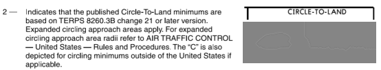

2、这里的C表示盘旋标注,基于TERPS标准或者扩大的盘旋区域标准。

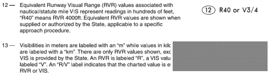

12、等效的RVR,单位是100ft。4000ft,等效的RVR标准只会在一些特殊程序中被当局提供。
13、能见度的标准一般是M或者KM为单位,杰普逊一般只会标准RVR标准,除非当局公布了能见度标准,RVR是R,能见度是V,两者都可以是R/V。

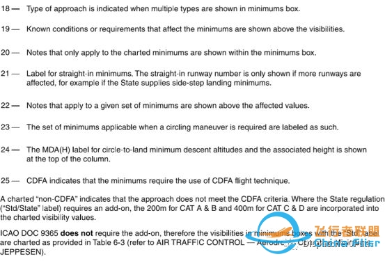

18、当着陆标准中有多种程序时,标注特定的进近类型
19、影响标准的设备要求和条件
20、只适用于表格中标注的标准
21、直线进近跑道标准,如果有多条跑道,将会标明跑道号码
22、标注不适用和适用的范围
23、盘旋进近标注区
24、盘旋进近标准
25、CDFA标准,需要使用CDFA技术
对于CDFA需要注意:航图中标注了NON-CDFA时,意味着不能使用CDFA技术,当局有时会要求提高标注,例如增加400m或者200m的标准,这些标准已经包含在公布的能见度数值中了。

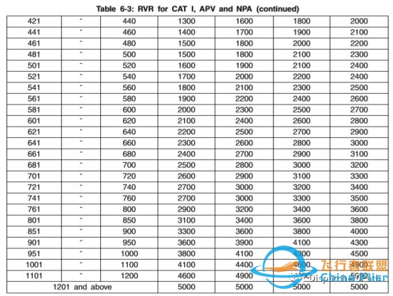

ICAO没有要求当局增加的具体数值,因此杰普逊对于带有STD标注的标准栏中的标准标注如下表:
