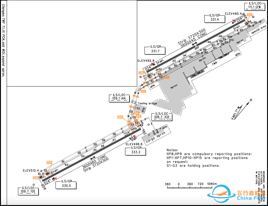

壹:平面图
AIP:机场图 (Airport/Aerodrome Diagram)-7904
A. 机场平面图会按照比例尺进行制作,绘制出整体的轮廓、跑道、滑行道停机坪及标线、灯光等内容。熟练掌握平面图各种符号能够帮助提高读图效率。
AIP:机场图 (Airport/Aerodrome Diagram)-7006
(SOURCE: 《杰普逊航图及应用》《杰普逊航图手册》)
B. 平面图的比例尺、经纬网和磁差尤为重要,其中比例尺提供了图上距离和实际距离的相对关系,而经纬网可以帮助飞行员确定机场内某个点的坐标。磁差指的是磁北和真北之间的夹角,假设磁北偏西于真北1º,则磁差为负,记为-1º,在航图上记为01ºW。

C. 机场平面图中的跑道信息为飞行员提供了跑道的轮廓、长度、道面情况和标高等信息。为帮助飞行员检查仪表,杰普逊机场图在跑道中线延长线上标出跑道编号和磁航向,跑道入口的标高和长度。
AIP:机场图 (Airport/Aerodrome Diagram)-4904
AIP:机场图 (Airport/Aerodrome Diagram)-7030
比如在这张双流机场的平面图中,我们可以知道02L/20R跑道磁航向是024º和204º,跑道入口标高是1617ft和1625ft,跑道全长11,811 ft (3,600 m)。
此外,如果跑道的入口出现了内移,在平面图中需要标出。跑道停止道供飞机中断起飞(RTO)时减速用,宽度至少和跑道相同。
D. 平面图中的滑行道一般都用灰色,并在旁边编号。在比较复杂的滑行道(比如下图中的B6滑)上还需要标上滑行道中线。对于永久关闭的滑行道,则用一排浅灰色的×表示。

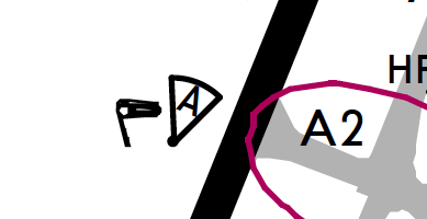

G. 除了灯光,平面图还会标注出树、建筑、各种路、塔、悬崖、电线杆、灯杆等天然或人造地标,以及根据机场实际情况所作出的补充说明。
比如在双流机场的平面图会有额外的图例:
AIP:机场图 (Airport/Aerodrome Diagram)-3575
或者关于平面图细节版本的提示:
AIP:机场图 (Airport/Aerodrome Diagram)-3444

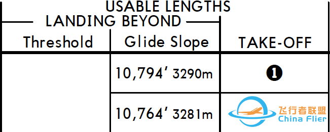

跑道灯光配置右方的三列,如上图所示,表示跑道的起飞和着陆可用长度。当跑道可用长度不同于机场平面图中标注出的长度时,在此处就可以补充说明。如果起飞或着陆跑道可用长度和平面图标注的长度一致时,就在上图的相对应处留白。如果上面标注了NA,则表示该跑道不允许用于起飞或着陆。如果信息量太大无法通过上图表格标注出,则可以用黑底番号1,2,3等表示。
上图是02L/20R跑道的可用长度列表,在02L或20R跑道入口处着陆(Landing beyond Threshold),可用长度为该跑道全长,即11,811 ft (3,600 m);在02L跑道正切下滑道着陆时,可用长度只有10,794 ft (3,290 m),而在20R就只有10,764 ft。在02L起飞,可用跑道长度有限制,在TAKE-OFF栏就以黑底数字1表示,提示飞行员需要在表格下方找到对应黑底数字的具体信息,即B1部分,如下图所示。在B1部分标注了02L起飞时的可用跑道限制:从跑道头起飞,可用长度11,811 ft;在A2入口进入跑道起飞,可用长度为10,499 ft。B2部分解读方法和刚才分析B1部分的同。
AIP:机场图 (Airport/Aerodrome Diagram)-272

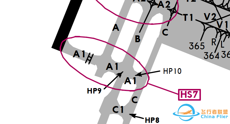

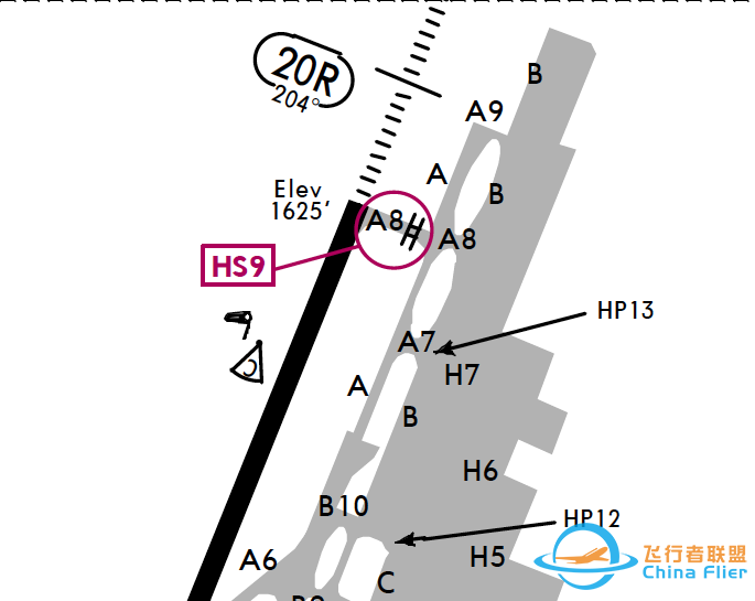

在机场的平面图中我们还可以看到紫色方框标注出的Hot Spot,并在图例部分提示我们转到10-9B了解详细情况。
AIP:机场图 (Airport/Aerodrome Diagram)-7998
其中这里明确指出这些信息仅供参考,不能作为空管指示的解释说明。这里我们以HS7为例子具体了解一下这些HS说了什么。
HS7: Two holding positions including one compulsory holding position HP9, hold according to ATC instruction. Holding positions for ILS CAT I & II, wait for ATC clearance to cross.
AIP:机场图 (Airport/Aerodrome Diagram)-8606
在HS7区域我们可以看到三条平行于02L跑道的滑行道A, B, C,相交于A1滑行道。其中有两个等待点(Holding positions),一个位于靠近跑道头的二类盲降等待点,一个则位于HP9附近,经过这两个点之前需要通过空管的许可和指示。

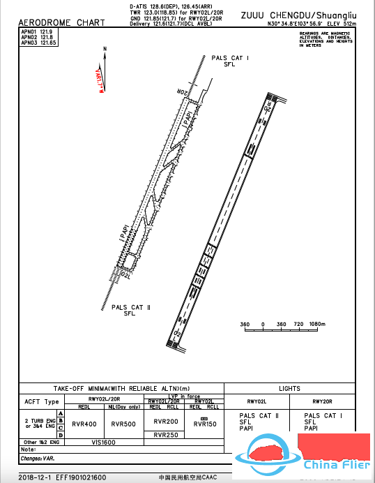

接下来我们会关注我国航行资料汇编的机场图,和杰普逊机场图的结构非常相似,我国AIP多了部分滑行道和频率信息,不过这并不会对按照杰普逊的思路解读AIP产生影响。在中国航行资料汇编(AIP CHINA)中,机场图的索引号为AD2.24-1(平面图)和AD.2.24-2(停机位平面图)。我们依然以双流机场为例,具体介绍机场图中的每一个元素。
AIP:机场图 (Airport/Aerodrome Diagram)-8258
标题栏
AIP:机场图 (Airport/Aerodrome Diagram)-9001
任何航行资料汇编的标题栏总是在最上方。左侧的AERODROME CHART告诉我们该图是机场图。旁边列出了很多频率,比如数字式进离场通播、塔台、地面、放行和机坪。右侧告诉我们机场的ICAO代码和机场名称(地面/机场名),机场基准点的坐标(和杰普逊一样以0.1’为单位)和机场标高(512m)。
平面图(不含滑行道信息)
AIP:机场图 (Airport/Aerodrome Diagram)-3865
平面图部分也和杰普逊机场图极为相似,其中红色的标志标记等表示这一期航图新增信息。
AIP:机场图 (Airport/Aerodrome Diagram)-5505
AIP:机场图 (Airport/Aerodrome Diagram)-4261

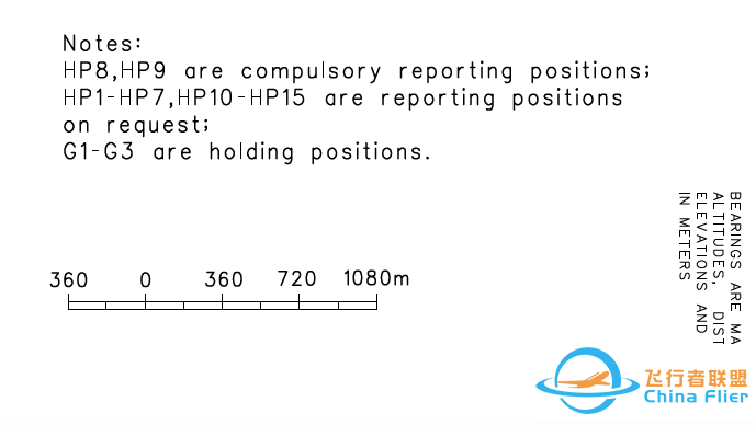

上图中,Hot Spot相关信息记录在Note中,具体解释和杰普逊相似。Note下方是比例尺,而右边则是对方向角和距离的解释:方向是磁航向,距离长度用米制单位。

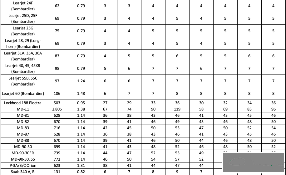

CAAC AIP中的滑行道强度信息是以PCN形式展现出来的。(ACN-)PCN,(Aircraft Classification Number - ) Pavement Classification Number,即飞行器-道面分类编号,1981年由ICAO制定,评估可承载5,700 kg以上航空器的机坪及滑行道道面状况。该评估旨在:
a. 使航空器承运人或组织能够确定其航空器的运行重量;
b. 帮助航空器制造商确保机场滑行道与正在研发的航空器的兼容性;
c. 允许机场方面报告本场可接受的航空器,并允许使用指定的评估程序来确定滑行道道面可以接受的载荷。
测试ACN的方法比较复杂,读者可以参考国际民航组织第9157号文件。
对于PCN,ICAO并没有提供一个标准的评估方法,不过提供了一个总体的定义式评估类别。
(https://en.wikipedia.org/wiki/ACN-PCN_method)
CategoryLetterDefinition
Pavement typeRRigid pavement
FFlexible pavement
Subgrade strength categoryAHigh strength: characterized by K = 150 MN/m^3 and representing all K values above 120 MN/m^3 for rigid pavements, and by CBR = 15 and representing all CBR values above 13 for flexible pavements.
BMedium strength: characterized by K = 80 MN/m^3 and representing a range in K of 60 to 120 MN/m^3 for rigid pavements, and by CBR = 10 and representing a range in CBR of 8 to 13 for flexible pavements
CLow strength: characterized by K = 40 MN/m^3 and representing a range in K of 25 to 60 MN/m^3 for rigid pavements, and by CBR = 6 and representing a range in CBR of 4 to 8 for flexible pavements
DUltralow strength: characterized by K = 20 MN/m^3 and representing all K values below 25 MN/m^3 for rigid pavements, and by CBR = 3 and representing all CBR values below 4 for flexible pavements
Maximum allowable tire pressureWUnlimited: no pressure limit
XHigh: limited to 1.75 MPa
YMedium: limited to 1.25 MPa
ZLow: limited to 0.50 MPa
Evaluation methodTTechnical evaluation
UAircraft experience
CBR (California Bearing Ratio)= p/ps*100%, p=tested pressure, ps=standard pressure.

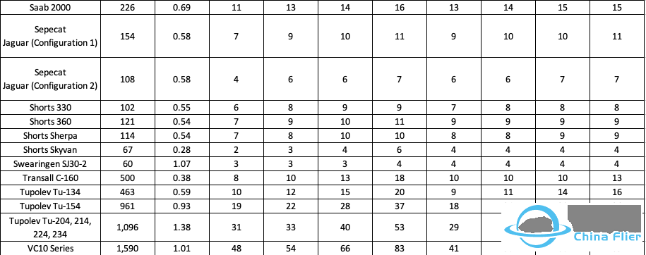

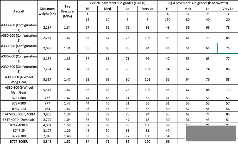

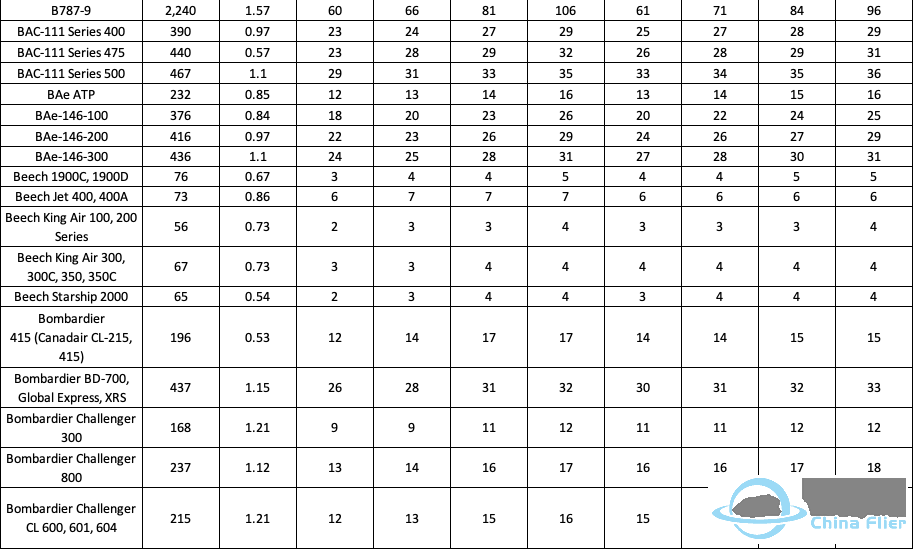

ACN numbers:
AIP:机场图 (Airport/Aerodrome Diagram)-9004
AIP:机场图 (Airport/Aerodrome Diagram)-9404
AIP:机场图 (Airport/Aerodrome Diagram)-6283
AIP:机场图 (Airport/Aerodrome Diagram)-867
AIP:机场图 (Airport/Aerodrome Diagram)-6203
AIP:机场图 (Airport/Aerodrome Diagram)-7906
AIP:机场图 (Airport/Aerodrome Diagram)-4620
AIP:机场图 (Airport/Aerodrome Diagram)-7763
AIP:机场图 (Airport/Aerodrome Diagram)-8827
AIP:机场图 (Airport/Aerodrome Diagram)-2981

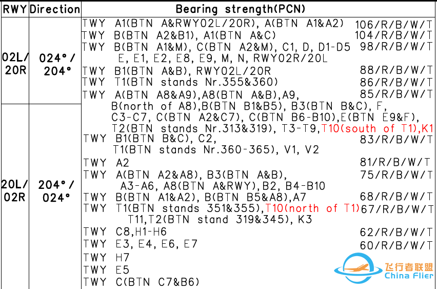

现在我们回到这张PCN表格中,通过以上的内容介绍我们其实很容易理解上面的内容。比如第一排:
TWY A1(BTN A&RWY02L/20R), A(BTN A1&A2)   106/R/B/W/T
翻译成大白话就是:
A1滑行道(在A滑和02L/20R跑道之间),和A滑行道(在A1滑和A2滑之间),PCN 106/R/B/W/T。
这里的数字表示在181 psi(1.25 MPa)的轮胎压力下以标准单轮负载为单位的路面的承载能力。 PCN值应以整数报告,四舍五入到最接近的整数。对于强度不同的滑行道,最弱部分的PCN数值通常为该滑行道的强度。(https://www.faa.gov/documentLibrary/media/Advisory_Circular/150_5335_5B.pdf)
R/B/W/T:Rigid, Medium strength, High allowable tire pressure, using technical evaluation (硬质道面,中等强度,胎压上限高,专业评估)。
跑道及灯光图
CAAC AIP将灯光信息单独列了出来。
以02L/20R跑道为例,我们可以看到在右下角02L跑道端使用的灯光:
AIP:机场图 (Airport/Aerodrome Diagram)-9224
PALS CAT II+SFL进近灯光系统;
PAPI灯;
RCLL(Runway Centerline Light,即杰普逊上的CL);
REDL (Runway EDge Light 跑道边灯,和杰普逊的HIRL是同一类);
TDZL (Touch Down Zone Light,接地区灯),
并将灯光配置画在了跑道上。

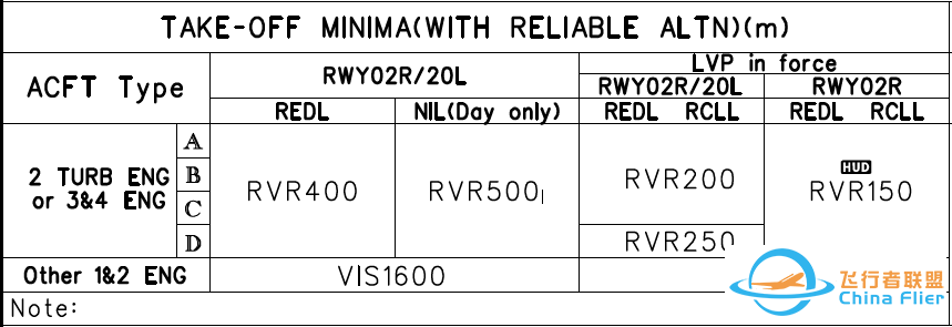

灯光左边一栏即为起飞最低标准,解读方法和杰普逊完全一致。
AIP:机场图 (Airport/Aerodrome Diagram)-5070

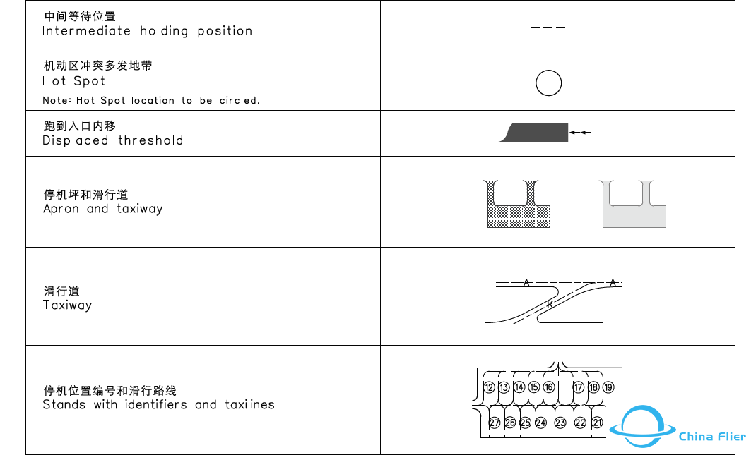

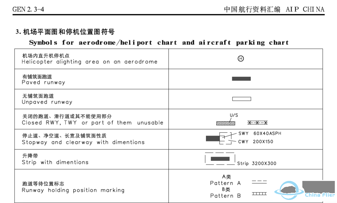

APPENDIX
中国航行资料汇编 机场图符号(GEN2.3-4/5)
AIP:机场图 (Airport/Aerodrome Diagram)-9452
AIP:机场图 (Airport/Aerodrome Diagram)-5640
AIP:机场图 (Airport/Aerodrome Diagram)-8222
AIP:机场图 (Airport/Aerodrome Diagram)-2331
AIP:机场图 (Airport/Aerodrome Diagram)-3102
