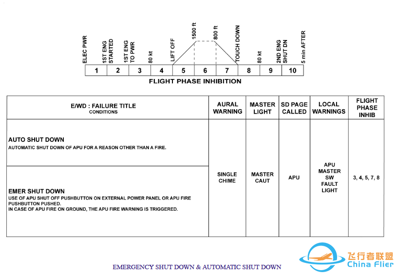

不过在正式介绍ECAM显示内容前,我们还需要知道一个完整的飞行包含什么。通常情况下,一个飞行包含10个部分,称为飞行航段(Flight phase):
①:启动电源→②:启动1发→③:1发设定起飞推力→④:加速至80节→⑤:抬轮爬升→⑥:高度1,500ft以上且继续爬升至某个高度→⑦:下降至800ft以下→⑧:落地→⑨:减速至80节→⑩:2发关车→关车五分钟后。
这十个飞行航段比较重要,因为接下来的下ECAM显示屏将和这个部分紧密联系。

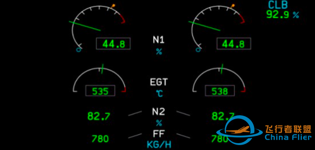

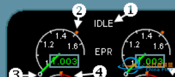

最上面的一对表盘表示发动机的EPR。EPR=Engine pressure ratio或者发动机压比,指的是(发动机排气口总压)和(发动机进气口总压)的比值。发动机压比可以较准确地反映出发动机推力。两个EPR表盘外围各有一个小圆圈,其指代的数值是飞行员将油门杆设定在某个位置时EPR将会达到的值,称为EPR目标值(EPR Target value)。
EPR表盘上的实际值指针旁边可能会有两个扇形,一个是带有四条弧的,另一个只有一条弧。带四条弧线的扇形为EPR指令值(EPR Command value),仅当自动油门接通、指令值有效且发动机运转时显示。而带一条弧的扇形指的是EPR趋势(EPR Trend),或者是EPR值变化的方向,向右为增加向左为减少。当EPR实际值达到EPR指令值时,这个小扇形会消失。
EPR表盘的右上侧(“CLB 1.266”)代表EPR限制模式(EPR limit mode)及EPR限制值(EPR limit value)。限制模式分为五种:
    Takeoff -- TO;
    Maximum reverser -- MREV;
    Flexible takeoff -- FLX;
    Maximum continuous thrust-- MCT,以及
    Climb -- CL。
限制值由发动机ECU计算得来,显示在限制模式的下一排;这个值指的是单个发动机的EPR限制,这个发动机一般为推力手柄靠前的发动机或者单发运转或失效时正在工作发动机。在EPR表盘圆弧上也会有对应于该数值位置的一个琥珀色的点,如下图②所示。如果我们在MCDU-PERF-TAKEOFF页面上输入了灵活起飞温度,相应的温度值也会在EPR限制值的下一排。

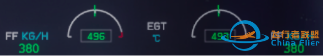

EPR表盘下面一排就是EGT表盘。EGT全称Exhaust Gas Temperature,发动机排气温度,这个温度表示发动机的工作状况,如果排气温度超过规定值,就有可能损坏燃烧室、涡轮叶片和尾喷管等发动机部件。 表盘右侧会有一个红色的短弧线,表示EGT超限温度区间。对于A319/A320飞机,EGT超限温度下限是615℃;A321则是630℃。如果EGT实际值超过超限温度的下限,表盘指针会变红。
EGT表盘两侧还有两个数值,即FF(Fuel flow,燃油流量值),指的是发动机即时的每小时燃油流量。

N1和N2均表示发动机转子(风扇)的转速,用于指示飞机的推力。一台航空发动机通常有两套转子系统,肉眼可见的大风扇即为低压转子,而高压转子位于燃烧室附近,一般是看不到的。其中N1是发动机低压转子(“外风扇”)的转速,N2是高压转子(“内风扇”)的转速。通常情况下,N1的值比N2更重要,因为对于涡扇发动机来说,低压转子提供的推力才是主要的。
发动机在启动时,先启动涡轮,带动压气机和燃烧室,让高压转子转动且达到一定转速时才能供油,最后带动低压转子一起转动,这也是为什么发动机的N2值总是高于N1值。N1和N2值总是用百分比来表示,而不是转速值。转速值在飞行中基本不会用,因为不同的大气条件下输出的推力也不相同。不过我相信还是会有读者好奇两个转子的RPM值。在地面条件下:
    V2500:N1 100%:5,650rpm;N2 100%:14,950 rpm。
    CFM56-5B:N1 100%:5,200rpm;N2 100%:14,460 rpm。
(数据来源:机务在线https://www.airacm.com/)
如果测量EPR的传感器出现故障,ECAM将自动将启用备用方案——备用N1模式(Back-up N1 Mode),备用N1模式分为额定(Rated)和非额定(Unrated)两种。二者如果要讲区别的话会花很长时间且涉及到更专业的知识,这里不赘述。进入备用N1模式后,限制模式也会与N1相关。
N1表盘圆弧末端有一段红色的圆弧,和EPR上的圆弧一样表示N1超限区间,超限下限值为N1最大值(N1 MAX)。当 N1 实际值超过 N1 MAX + 1% 的时间大于5秒时,指针和数字变为琥珀色;当 N1 实际值超过N1红线值 0.1% 时,指针和数字变为红色。当 N1 实际值到红色圆弧区域时,一根小的红线会穿过圆弧,记录N1实际最大值,这条红线会一直持续出现直至MCDU维护或者下一次起飞。如果是N2超限,N2显示的数字旁边出现一个红色加号,并且只有通过一次新的起飞或MCDU维护来清除这个加号。

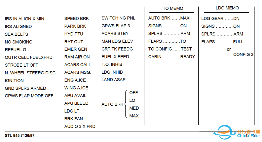

A.3. 警告和备忘录(Warning and Memo)
【A320  Magnifier】飞机电子集中监视系统(ECAM)-8357
这一部分就是整个ECAM系统里面最为复杂的部分,在这里先不讨论,我们在了解完下ECAM所有系统显示后再回到这里。

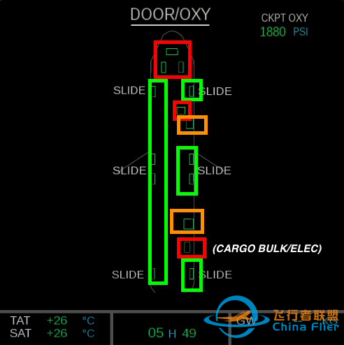

B.1. 舱门和氧气显示(DOOR/OXY)
【A320  Magnifier】飞机电子集中监视系统(ECAM)-9177
A320系列飞机舱门可以分为以下几种:客舱门(CABIN,包含应急门EMER EXIT)、货舱门(CARGO)和航电舱门(AVIONIC,舱内主要是电子设备)。客舱门带滑梯(SLIDE)而货舱门和电子舱门则没有。我在上图中用三种颜色的方框对这些舱门分了类:绿色方框内所有门都是客舱门,橙色为货舱门,而红色为电子舱门;最下面的红色方框,一般是航电舱门。
舱门的开合在ECAM的显示上很有规律:
    舱门处于关闭状态时,ECAM上显示绿色空心方块;
    舱门滑梯处于预位状态时,ECAM上显示白色“SLIDE”字样;
    舱门处于打开状态时,ECAM上显示琥珀色实心方块,并在实心方块后面用琥珀色字体标注舱门类型;
    客舱门打开且滑梯解除预位时,ECAM滑梯指示为琥珀色短横杠;
    如果ECAM不能从SDAC得到舱门信号时,滑梯指示为琥珀色XX,舱门指示同理;
    舱门关闭且滑梯解除预位时,显示为空白。
现在我们在flightgear模拟器上打开两个前客舱门和两个货舱门,ECAM显示如下:
【A320  Magnifier】飞机电子集中监视系统(ECAM)-2530

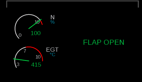

APU转速、EGT、进气门/滑油显示及警告
【A320  Magnifier】飞机电子集中监视系统(ECAM)-2330
驱动APU的发动机系统只有一个风扇,因此只有一个N值。正常情况下,转速N值为绿色;
转速超过102%指示为琥珀色;转速超过107%时指示为红色;不能从SDAC获取转速信号时,转速表盘指针消失,并且数值显示琥珀色XX。
APU-EGT表盘指针和数值显示通常为绿色,当EGT超过ECB预设正常值时,绿色的数值会闪烁;当EGT超过ECB预设黄色警告值时,指针为琥珀色,数值也为琥珀色且闪烁;当EGT超过ECB预设红色警告值时,指针和数值均为红色;当不能感受到EGT信号时,指针消失,数值显示琥珀色 XX。EGT表盘量程为300C - 1,100 ℃;数值指示范围为0 - 9,995 ℃,分度值5℃。
两个表盘旁边是各种警告和信息显示。分为燃油油压、滑油量、进气门指示三种:
    FLAP ON:绿色的FLAP ON表示APU的进气活门处于打开状态;如果闪烁,则表示APU 主电门置于OFF位,而三分钟后进气门还没全关;如果APU 主电门置于ON位,进气门未全开或不能接受进气门位置信息时,则没有指示;
    LOW OIL LEVEL:当从ECB检测到APU低滑油量信号时,绿色LOW OIL LEVEL会出现并闪烁;当没有滑油量信号或信号不能被正确传输时,则不显示;
    FUEL LO PR:当ECB将燃油低压信息传输到SDAC时,ECAM APU页面显示琥珀色 FUEL LO PR;其他情况不会显示。

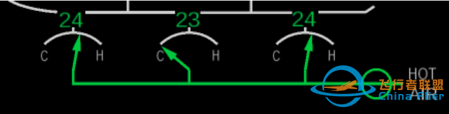

【A320  Magnifier】飞机电子集中监视系统(ECAM)-1998
上图的三个活门全部属于客舱区域配平空气活门,如果这个活门出现在显示页中下部则表示货舱区域配平空气活门。当正确接受到SDAC区域配平空气活门位置时,活门箭头指示为绿色;
当活门位置不可用时,活门位置显示琥珀色XX。量程圆弧为白色,字母C(Cold)和H(Hot)为白色。
配平空气活门最右侧还有一个圆和横线组成的符号,称为热空气关断活门。热空气关断活门的开闭状态有三种:开合(圆+横线)、关断(圆+竖线)、和未知情况(琥珀色的圆+琥珀色的XX)。
    正常情况下,活门显示绿色开位;
    按动顶板AIR COND上HOT AIR按钮使其关闭时,在活门仍打开的情况下,显示琥珀色开合位,活门完全关闭后,显示绿色关断位;
    按动顶板AIR COND上HOT AIR按钮使其关闭时,活门仍在全关位或HOT AIR电门在关闭位时,显示琥珀色关断位。

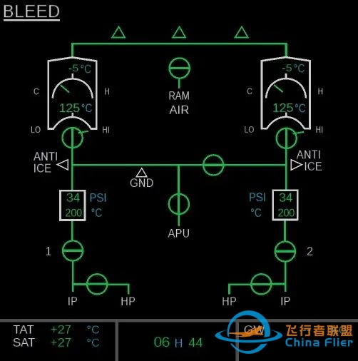

【A320  Magnifier】飞机电子集中监视系统(ECAM)-7770
这一个ECAM页面要讲的内容比较多,我们就将其分成若干个部分。
冷空气供应管状态(COLD AIR SUPPLY)
【A320  Magnifier】飞机电子集中监视系统(ECAM)-3310
最顶上的三个三角形的显示取决于混合组件冷气的供给方式,分为组件控制和活门控制两种。在空中,如果两个组件控制活门和冲压空气都在关闭位,三角形显示为琥珀色;在地面,如果两个组件控制活门都在关闭位,三角形显示为琥珀色;其它情况这三个三角形均显示为绿色。

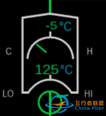

组件出口温度指示、温度控制活门显示、压气机出口温度指示、组件流量指示(PACK FLOW)和组件流量控制活门指示
【A320  Magnifier】飞机电子集中监视系统(ECAM)-5106
这一部分自上而下分别是:组件出口温度指示、温度控制活门显示、压气机出口温度指示、组件流量指示和组件流量控制活门指示。
组件出口温度指示位于第一排(“-5℃”),90℃以上时显示琥珀色,以下时显示绿色;如果温度检测失效,则用琥珀色的XX替代。
温度控制活门显示位于第二排(圆弧、C和H两个字母)。其中C(COLD)代表热空气供应最小,温度控制活门全关;H(HOT)代表热空气供应最大,温度控制活门全开。指针指示正常情况为绿色。当活门故障时,显示琥珀色XX。圆弧、C、H两个字母均显示白色。
压气机出口温度指示(“125℃”)位于第三排,出口温度低于230℃时显示绿色,否则显示琥珀色。温度检测故障时,用琥珀色的XX替代。
组件流量指示和组件流量控制活门指示(圆弧、指针和活门符号):位于最后一排。
    指针代表组件实际流量,正常时为绿色,并且可在LO位和HI位之间变动。LO=80%流量,HI=120%流量。如果没有流量,指针停留在LO位。组件流量控制活门关闭时,指针为琥珀色;
    如果没有流量,指针停在LO位。组件流量信号无法检测,显示琥珀色XX。
    流量控制活门的开闭状态如下:圆形+横线=全闭,圆形+竖线=全开。
    流量控制活门全关,且没有SDAC流量控制活门不一致信号(指令和活门位置不一致),显示绿色全关;
    流量控制活门全开,且没有SDAC流量控制活门不一致信号,显示绿色全开;
    流量控制活门全开,且有SDAC流量控制活门不一致信号,显示琥珀色全开;
    流量控制活门全关,且有SDAC流量控制活门不一致信号,显示琥珀色全关;
    流量控制活门位置信号不可用时,显示琥珀色XX。
应急冲压空气活门指示(EMER RAM AIR)
    正常情况下显示绿色关闭位,如上图所示;
    应急冲压空气活门应急打开时,活门显示绿色打开位(圆+竖线);
    飞机在地面冲压空气活门打开时,显示琥珀色打开位;活门既不在打开位又不在关闭位显示琥珀色过渡位(圆圈+斜线);活门故障或者状态不可用时,显示琥珀色XX。
    活门在正常情况下,其上方不会有绿色的连线。
大翼防冰(ANTI ICE)、发动机引气入口压力和出口温度、发动机引气活门(ENG BLEED valve)、高压引气活门(HP)、交输活门(X FEED)、APU引气活门和地面气源(APU BLEED & GND AIR)
【A320  Magnifier】飞机电子集中监视系统(ECAM)-2182
大翼防冰指示和活门显示(上图标记“1”):大翼防冰使用飞机气源系统的热空气,为飞机左右大翼3/4/5号缝翼提供防冰保护,一般只能在空中使用,在地面只设置了测试程序,防止热空气把缝翼吹坏。
    大翼防冰按钮接通时,“ANTI ICE”白色字样会显示;
    如果SDAC信号不可用,显示琥珀色XX;其它情况无指示;
    大翼防冰活门打开,且不存在超温或压力过大情况,显示绿色三角形;
    当出现超温或压力过大情况或当飞机在地面时活门超过10秒未在全关位,显示琥珀色三角形;
    当大翼防冰活门关闭时,无三角形指示;SDAC活门状态信号不可用时,显示琥珀色XX。
发动机引气入口压力和出口温度(上图标记“2”):
    第一排表示引气入口压力,第二排表示出口温度,压力单位为psi;
    发动机引气入口压力正常情况指示为绿色;
    当入口压力低于4PSI 或者超压时,显示为琥珀色;数据不可用时,显示琥珀色XX;
    发动机引气出口温度指示正常为绿色;温度过高或过低,显示变为琥珀色;数据不可用时,显示琥珀色XX。
发动机引气活门(上图标记“3”):
    引气活门按指令正常打开时,显示绿色打开位;
    指令关闭5秒后,显示绿色关断位;
    活门异常关闭超过5秒,显示琥珀色关断位;
    活门不在全关位,显示琥珀色打开位;
    活门位置不可用时,显示琥珀色XX。
    此外,当DMC接受到发动机推力慢车位以下的信号时,发动机编号(活门旁边的数字)变为琥珀色;其它情况为白色。
引气活门上端和下端有两条线,表示上游和下游引气管路。上游管路在活门关断时显示为琥珀色;否则显示绿色。活门下游管路当活门异常关闭超过5秒,显示为琥珀色;其它情况为绿色。管路状态不可用时,管路连接不显示。
高压引气活门(上图标记“4”):
    高压活门正常情况下处于关闭位置,显示绿色关闭位;
    活门不在全关闭位,显示绿色打开位;
    高压活门故障且全关时,显示琥珀色全关位;活门状态不可用时,显示琥珀色XX。
交输活门(上图标记“5”的右上角):
    活门全关时,显示绿色全关;
    当有手动或自动指令让活门打开但活门在全关位,显示琥珀色关断;
    活门未在全关状态,活门状态和打开或关闭指令不一致时,显示琥珀色打开;
    活门既不全开也不全关,显示琥珀色过渡位;
    门状态信号不可用时,显示琥珀色XX;
    其余情况显示为绿色打开状态。
APU引气活门和地面气源(上图标记“5”):
    APU引气活门全关时,显示绿色关断;
    APU引气按钮接通且活门全关超过10秒,显示琥珀色全关;
    活门位置信号不可用时,显示琥珀色XX;
    APU不可用时无显示,可用时显示为白色;其余情况显示绿色打开位。
    对于地面气源,在地面显示白色三角形;飞机在空中或信号不可用时,不显示。

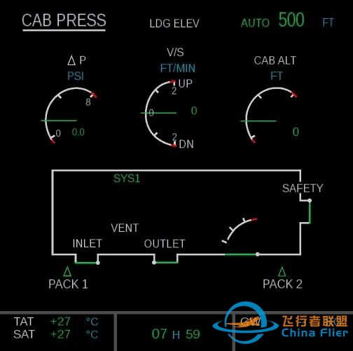

B.5. 座舱增压页面(CAB PRESS)
【A320  Magnifier】飞机电子集中监视系统(ECAM)-6308
着陆海拔高度(LDG ELEV):位于整个显示页面的第一排(“LDG ELEV AUTO 500 FT”)。着陆高度数值显示范围为-9,950ft ~ 32,750ft,分度值50ft。
    当着陆海拔高度旋钮选择人工方式且 CPC 和 SDAC 正常时,“LDG ELEV”字样显示白色,“MAN”显示绿色,着陆高度数值显示绿色(“LDG ELEV MAN 500FT”);自动方式则是(“LDG ELEV AUTO 500FT”);
    如果出现自动方式+着陆高度数值不可用的情况时,着陆高度值显示琥珀色XX(“LDG ELEV AUTO XXFT”);
    当增压方式选择人工方式时,着陆海拔高度指示消失。
压差指示、垂直速率和座舱海拔高度(∆P,V/S, CAB ALT):即下一排的三个表盘,位于整个显示页面第二排。
在压差指示表盘中:
    压差在-0.4到8.5PSI时指针和数值显示绿色;
    飞机在最终进近且∆P∈(1.5 PSI, 8.5 PSI),绿色压差数值闪烁;数值低于1.0PSI时,停止闪烁;
    ∆P < -0.4 PSI ∆P > 8.5 PSI,指针和压差数值均为琥珀色;
    如果压差数值不可用,指针消失,压差数值为琥珀XX 。
在垂直速率表盘中:
    正常情况显示绿色;
    V/S>1,800 FT/MN,绿色数值闪烁,小于1,600fpm且位于巡航阶段时绿色数值停止闪烁;
    如果数值不可用,指针消失,垂直速率数值为琥珀XX ;
    表盘上的刻度值乘1,000就是垂直速度值。
在座舱海拔高度表盘上:
    数值显示范围-9,950 ft ~ 32,750 ft,分度值50ft;指针指示范围-625ft~10,625ft;
    指针和座舱高度数值指示正常为绿色;
    CAB ALT∈(8,800, 9,550),指针和座舱高度指示为绿色且数值闪烁,低于9,550 ft时,指针和座舱高度指示为红色;
    当座舱高度不可用时,数值为琥珀色XX ,指针消失。

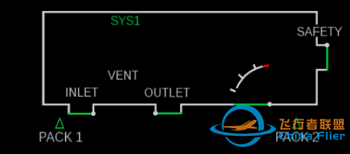

几大活门控制系统和增压系统(下图)
【A320  Magnifier】飞机电子集中监视系统(ECAM)-6278
这一部分我们从右往左依次介绍。
安全活门指示(SAFETY):一共有两个,但ECAM上只显示一扇门的标志。
    当两个安全活门都是全关位,SAFTY显示白色,活门处于闭合位并显示绿色;
    当至少一个安全活门不在全关位时,SAFTY和活门位置都显示琥珀色,且活门处于开位;
    当安全活门位置不可用时,SAFTY显示白色,活门位置显示琥珀色XX 。
增压控制系统(图上“SYS1”):
当相应控制系统工作且无故障时,显示绿色“SYS 1(或者2)”;当正在控制系统有故障,显示琥珀色“SYS 1(或者2)”;其它情况下不显示。
流量控制组件活门指示(图上“PACK1”“PACK2”):
当相应组件流量控制活门不在全关位时,PACK 1(2)为白色,三角形为绿色;全关时,PACK 1(2)和三角形为琥珀色;活门位置不可用时,PACK 1(2)为白色,三角形消失。
外溢活门指示(OUTLEAK VALVE,图上带圆弧的活门):
指针正常为绿色;飞机在空中且外溢活门的开度大于95%,指针为琥珀色;当外溢活门位置不可用时,指针消失并显示琥珀色XX。
排气活门指示(图上“OUTLET”):
    活门正常全关,显示绿色全关;活门不正常全关,显示琥珀色全关;
    活门全开时:显示绿色全开;活门不正常全开,显示琥珀色全开;
    活门正常半开:显示绿色半开;当活门状态不在全开、全关、半开位三个位置时,或活门处于半开位但指令不是半开位时,显示琥珀色半开;
    当不能检测到活门位置时、或当活门位置指示不稳定时(同时全关和全开)、或活门不在全开位、全关位、半开位三个位置时间过长时,显示琥珀色XX;
    横着的活门处于全关位,竖着的处于全开,而斜着的处于半开位。
进气活门指示(图上“INLET”):
    在地面,活门不正常全关时,显示琥珀色全关;
    活门正常全开时,显示绿色全开;
    在空中,活门不正常全开时,显示琥珀色全开;
    活门既不在全开位也不在全关位时,显示琥珀色半开;
    活门位置不可用时,或活门处于不开不关的位置过长时,显示琥珀色XX ;
    其余情况显示绿色全关。
通风指示(“VENT"):当检测到从SDAC传输到ECAM上的通风扇故障信号,VENT字样为琥珀色;其它情况为白色。

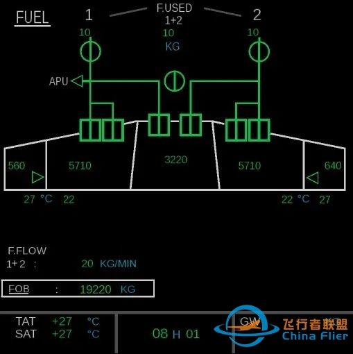

B.6. 燃油页面(FUEL)
【A320  Magnifier】飞机电子集中监视系统(ECAM)-477
五大油箱燃油量(图上油箱分区中央“560”“5710”等数字)
A320系列飞机的油箱分为五个部分:(机翼)外侧油箱、内侧油箱以及中央油箱;ECAM上的油箱显示顺序即为“外、内、中、内、外“。
    所有油箱的剩余油量都会从FQI 获得数值,显示范围 0- 9,990KG,精度10KG;
    正常情况下显示为绿色数值;
    在FQI降级模式下,每个油箱油量值最后两位数有两条琥珀色的横杠;
    燃油量不可用时,显示琥珀色XX;
    当中央油泵故障且任一发动机转速高于或等于慢车转速,或者外侧同侧传输活门故障,数值被琥珀色的半方框包围。
外侧和内侧油箱温度(图上“27 ℃ 22""22 ℃ 27”字样)
靠近外侧油箱的温度为外侧油箱温度,而靠近内侧的则是内侧油箱温度。数值显示范围 -99℃ 到 99℃,精度为1℃。
    正常显示为绿色;
    当燃油温度过高/过低达到,FQI 提醒值(temperature advisory)时,数值变为绿色闪烁;
    当燃油温度过高或过低达到 FQI极限值(temperature limit value)时,数值变为琥珀色;
    燃油温度信号不可用时,数值变为琥珀色XX。
燃油流量和机载燃油量(F.FLOW & FOB)
【A320  Magnifier】飞机电子集中监视系统(ECAM)-9941
对于FOB:
    FOB指示范围 0-99,980KG,精度为20KG;
    正常显示绿色;
    降级模式,最后两位数字被两条琥珀色横杠覆盖;
    燃油总量数值不可用时,显示琥珀色 XX;
    当任意一侧油箱传输活门故障,或中央油泵故障且任一发动机转速高于或等于慢车转速,油量数值被琥珀色半方框包围。
对于FUEL FLOW:正常显示为绿色;信号不可用时显示琥珀色XX。单位为千克或磅每分钟而不是E/WD上的每小时。
外——内油箱燃油传输活门指示(XFR/TRANSFER VALVE)
ECAM的两个外油箱各有一个小三角形,指向内油箱,这就是传输活门。
    活门正常关闭时,无三角形指示;
    当至少一个活门全开时,显示绿色三角形;
    DC BUS 2通电下,当后(前)活门既不全开也不全关,显示转换状态,琥珀色三角形;
    当两个传输活门都在全开位,且任意活门关闭功能失效时,显示琥珀色实心三角形;
    活门位置信号不可用时,或活门位置不稳定时,显示琥珀色XX。

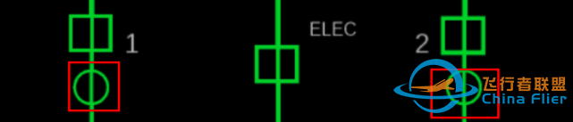

左右大翼油泵(L/R TK PUMPS,下图红框标出)和中央油泵(CTR TK PUMPS)
【A320  Magnifier】飞机电子集中监视系统(ECAM)-261
大翼油泵正常情况为绿色接通;当泵的供电断开时,显示琥珀色断开;当出现低压情况,显示琥珀色“LO”;泵状态不可用时,显示琥珀色XX。对于中央油泵,当自动关断条件满足,泵电源切断时,显示绿色关断位。
燃油交输活门和APU防火活门 (X FEED & APU FIRE VALVE)
【A320  Magnifier】飞机电子集中监视系统(ECAM)-8197
左边的三角形+APU的符号表示APU防火活门。其中:
    正常情况,显示白色APU和绿色的空心三角形以及绿色的连线;
    APU防火活门全关,显示白色的APU和空心三角形,连线消失;
    APU防火活门全关、APU主电门开或者灭火按钮弹出时,显示琥珀色APU,三角形和连线消失;
    APU主电门不在ON位超过一分钟,或者灭火按钮弹出时,显示琥珀色APU,琥珀色实心三角形以及琥珀色连线;
    APU防火活门既不全开也不全关,显示琥珀色的APU、实心三角形和连线;
    接收不到活门位置的信号,显示琥珀色的APU,三角形被琥珀色的XX取代,且没有连线。
中间的则是燃油交输活门,对于燃油交输活门而言:
    交输活门正常打开时,显示绿色打开位;正常关闭时显示绿色关闭位;
    活门卡在关位时,显示琥珀色关位;反之则是琥珀色开位;
    活门在转换位时,显示琥珀色过渡位;
    同时探测到开位和关位信号或活门位置信号不可用时,显示琥珀色XX。
发动机防火活门和燃油消耗量
【A320  Magnifier】飞机电子集中监视系统(ECAM)-5549
上图两侧的“活门”即为发动机的防火活门,在正常情况显示绿色打开位;如果某个发动机灭火按钮弹出或者主电门在OFF位而活门仍打开时,显示琥珀色打开位;活门全关断时,显示琥珀色关断位;活门既不全开也不全关时,显示琥珀色过渡位;活门位置信号不可用时,显示琥珀色XX。
最上面的一排数字是每台发动机的燃油使用量以及两台发动机的燃油总使用量。
对于单台发动机而言:正常情况数值为绿色;在降级数据模式(飞行中DMC不能接收到燃油流量信号超过一分钟)下,所有数字被两条琥珀色横线覆盖;当DMC断电时间过长,显示琥珀色XX,并且燃油耗量计算停止,直到下一次地面启动后才重新开始计算。
发动机编号(“1”和“2”)通常为白色;当相应发动机关车时其显示为琥珀色。
对于总耗油量而言,显示逻辑和单台发动机完全一致。
ECAM燃油界面线路逻辑
最后简单说一下燃油页面的连线逻辑:
    任意一个泵或者发动机活门显示的是琥珀色,其两端或者一端连线也会变成琥珀色;
    任意一个泵或者发动机活门显示琥珀色的XX,其两端或者一端连线会消失;
    APU——交输活门以及交输活门——2发连线总是绿色;
    油泵显示绿色,其连线也是绿色。

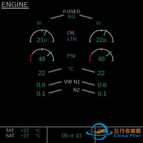

B.7. 发动机(ENGINE)
【A320  Magnifier】飞机电子集中监视系统(ECAM)-3954
自上而下分别是:燃油使用量、滑油量、滑油压力、滑油温度、N1振动值和N2振动值。
燃油消耗量(F.USED):DMC计算机会计算从发动机开车到关车之间的燃油耗量;在ECU 断电时,燃油耗量仍然显示。正常显示为绿色;如果出现异常数值,其显示变为两条水平短横杠;在空中,如果DMC断电时间过长,显示变为琥珀色XX;燃油耗量信号不可用时,显示琥珀色XX。当燃油滤压下降过大时,琥珀色 CLOG 信息出现在燃油耗量指示下方。
发动机滑油量(OIL):滑油即发动机的“润滑油” ,对发动机部件进行润滑从而减少部件摩擦。发动机滑油量指针为绿色,数值正常为绿色;发动机滑油量低于3 L时,指示绿色闪烁;滑油量信号不可用时,显示琥珀色XX。
发动机滑油压力表盘(OIL PSI):表盘的显示范围是0到100psi,而数值显示范围是0-998psi,精度 2psi。正常情况滑油压力指针和数值都是绿色指示;当滑油压力大于90 PSI或小于16 PSI(N2>75%)时滑油压力数值指示为绿色闪烁;滑油压力下降到小于13 PSI 时,指针和数值显示都变为红色;滑油压力信号不可用时,指针消失,数值显示琥珀色XX。
发动机滑油温度(OIL ℃):发动机滑油温度数值正常为绿色;发动机滑油温度大于140℃时,数值变为绿色闪烁;大于155℃时,变为
;滑油温度信号不可用时,显示琥珀色XX。
发动机转子振动值:一般为绿色。

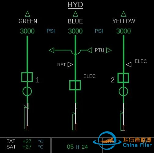

B.8. 液压系统(HYD)
【A320  Magnifier】飞机电子集中监视系统(ECAM)-2099
A320系列飞机一共有三套独立的液压系统,分别是蓝系统、绿系统和黄系统。三套液压系统各自控制不同的飞控单元,且部分重叠,可以保证在一套液压系统全部失效时这些单元还能继续使用。A320的TTM已经为我们总结好每套系统所控制的单元:
【A320  Magnifier】飞机电子集中监视系统(ECAM)-5251
ECAM的液压界面从左到右分别是绿、蓝、黄系统。
    绿系统自上而下显示:液压系统状态、液压压力值、发动机驱动泵、液压防火活门以及液压油箱油量指示;
    蓝系统自上而下显示:液压系统状态、液压压力值、蓝系统电动泵以及液压油箱油量指示;
    黄系统自上而下显示:液压系统状态、液压压力值、黄系统电动泵、发动机驱动泵、液压防火活门以及液压油箱油量指示;
    再加上PTU和RAT,组成了整个ECAM HYD页。

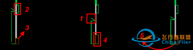

液压油箱油量(绿、蓝、黄)
【A320  Magnifier】飞机电子集中监视系统(ECAM)-6219
这一部分包含4个部分:实际液压油量(标注“1”)、额定加油区域(标注“2”)、低油量区域(标注“3”“4”和“5”)以及液压油标尺(整条白色的线)。
    实际液压油量是一个带箭头的游标,如上图“1”所示,正常为绿色指示;油量低于3.5L时,游标变为琥珀色;如果不能从SDAC获得液压油量信号,显示为琥珀色XX。

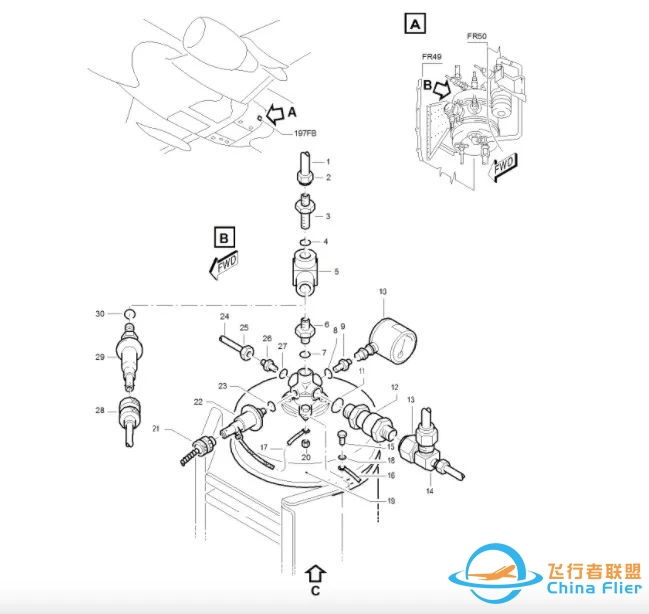

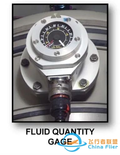

    [当然,如果信不过ECAM的话也可以直接去那几个油箱看指针值,比如蓝系统液压舱位于机腹左侧(1发附近),打开最左侧的舱盖,朝着机头的方向找到侧面的一个仪表,那就是液压油储量表,如下图所示]
【A320  Magnifier】飞机电子集中监视系统(ECAM)-1226
(蓝液压系统部件分解)
【A320  Magnifier】飞机电子集中监视系统(ECAM)-3414
(液压油箱实际油量表)
    额定加油区域总是用绿色方框表示。其中绿系统油箱额定加油量为13.2L+2.5L容余;黄系统油箱额定加油量为11.2L+2.5L容余;蓝系统油箱额定加油量为5.7L+1.5L容余。
    低油量区域显示为琥珀色,绿黄两个系统油箱低油量上限(图中“3”标注)为3.5升,而蓝系统油箱低油量上限为2.4升。
    油尺显示为白色。

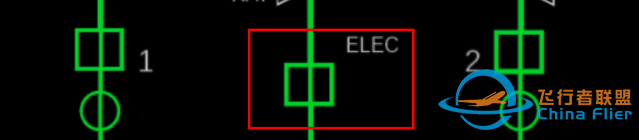

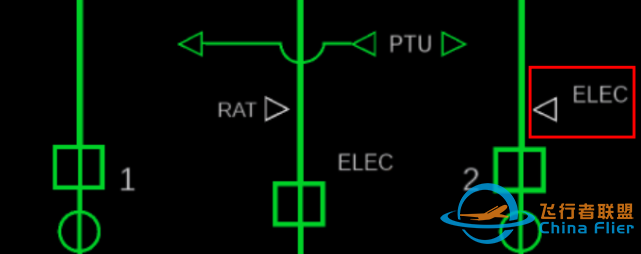

黄系统电动泵(黄)
【A320  Magnifier】飞机电子集中监视系统(ECAM)-5763
在黄系统中间部分有一个小三角形,旁边“ELEC”字样,这就是黄系统电动泵指示。黄系统电动泵接通且没有低压情况,显示绿色三角形;黄系统电动泵关断时,显示白色空心三角形;黄系统电动泵接通且压力低于1,450 PSI时,显示为琥珀色实心三角形;不能获得黄系统电动泵状态信号时,显示琥珀色的XX。

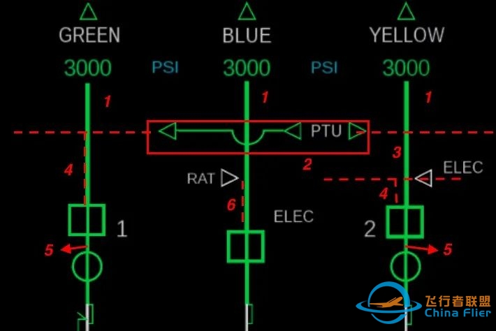

液压系统连接方式
【A320  Magnifier】飞机电子集中监视系统(ECAM)-8662
最后我们来讲一讲液压系统的连接逻辑:
    液压系统引出线:正常为绿色;当系统压力低于1450 psi时,连接显示为琥珀色;不能从SDAC得到压力信号时,显示为绿色;
    PTU连接:
      动力传输单元(Power Transfer Unit,PTU)为黄和绿系统传递液压动力;在客舱里听到的“狗叫声”其实就是PTU运作的声音。当绿和黄系统压力差达到500PSI时,PTU自动接通。需要注意的是,PTU只传递液压动力而不传递液压油。
      当ECAM收到 FWC 传输的 PTU 故障信号,或PTU 活门指令关断时,PTU指示为琥珀色,空心三角形,并指向绿系统;
      当出现绿系统发动机驱动泵低压时,PTU 指示为绿色,实心三角形,指向绿系统;
      当出现绿系统发动机驱动泵低压且PTU故障时,PTU 指示为琥珀色,实心三角形,指向绿系统;
      当出现黄系统发动机驱动泵低压时,PTU 指示为绿色,实心三角形,指向黄系统;
      当出现黄系统发动机驱动泵低压且PTU 故障时,PTU 指示为琥珀色,实心三角形,指向黄系统;
      其余情况,PTU 指示为绿色,空心三角形,指向绿系统。
    黄系统——电动泵连接:正常显示为绿色;黄系统压力低于1,450PSI,或黄系统发动机驱动泵低压且黄电动泵OFF时,此连接显示为琥珀色;不能得到黄系统信号时,此连接显示空白。
    黄、绿发动机驱动泵连接:正常为绿色;当出现发动机驱动泵低压时,显示为琥珀色;
    不能得到SDAC发动机驱动泵信号时,此连接显示为空白。
    黄、绿防火活门——发动机驱动泵连接:正常为绿色;当相应防火活门为琥珀色,或相应油箱油量低于3.5升时,此连接显示琥珀色。
    蓝系统RAT——电动泵连接:正常为绿色;当出现蓝系统电动泵低压时,显示为琥珀色;不能得到SDAC蓝系统电动泵信号时,显示为空白。

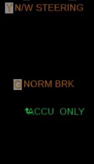

机轮、刹车信息和液压信息
【A320  Magnifier】飞机电子集中监视系统(ECAM)-8640
这两个部分会在两个主轮中间的空白部分显示。所有信息正常情况下一般不显示。
    ANTI SKID(防滑系统):正常情况不显示;当NORM/ALTN/AUTO BRAKE任意一个显示琥珀色时,ANTI SKID为绿色显示;当防滞刹车关断、BSCU(Braking and Steering Control Unit)两个通道失效、或 NORM BRAKE 为琥珀色且黄系统低压时,ANTI SKID为琥珀色显示。
    SYS 1/2伴随ANTI SKID显示。SYS 1 正常为绿色;BSCU 1通道失效时 SYS 1显示为琥珀色,由灰色半方框包围,SYS 2也会显示。
    NORM(AL) BRK:正常情况不显示;当ALTN或AUTO BRAKE任意一个显示琥珀色时,NORM BRK为绿色显示;当防滞刹车关断、或 BSCU 双通道失效、或绿系统低压时,NORM BRK显示为琥珀色。
    ALTN BRK(备用刹车):正常情况不显示;当备用刹车模式接通,黄系统和绿系统均未低压,BSCU双通道正常;或NORMBRK显示琥珀色;或AUTOBRK显示琥珀色时,ALTN BRK为绿色显示。当出现左右备用刹车释放故障,或出现黄系统压力低以及储压器压力低, ALTN BRK 为琥珀色显示。
    ACCU(MULATOR) PRESS及ACCU ONLY:当NORM BRK, 或 ALTN BRK, 或AUTO BRK, 或ANTI SKID任意一个琥珀色显示,同时黄系统低压时,ACCU PRESS为绿色显示;当黄系统储压器压力低时,ACCU PRESS为琥珀色显示。当黄系统低压且正常刹车模式失效时,ACCU ONLY绿色显示。
    AUTO BRK(自动刹车):当防滞刹车关断、或BSCU双通道失效、或自动刹车故障时,AUTO BRK显示为琥珀色;当自动刹车关断时,AUTO BRK显示为绿色,闪烁10秒;当减速模式预位后,AUTO BRK显示绿色;其它情况无指示。
    AUTO BRK-LOW, MED, MAX:显示为绿色;当一个减速模式故障或未衔接减速模式时,显示空白。
    L/G CTL:当起落架手柄在UP位,任一起落架不在收上位;或者起落架手柄在DOWN位,任一起落架不在放下位,L/G CTL信息琥珀色显示;其它情况不显示。
    N/W STEERING(Nose wheel steering 前轮转弯):正常不显示。当前轮转弯失效,或者防滞刹车关断,或者BSCU双通道失效时,N/W STEERING显示琥珀色。
    绿和黄系统液压信息:液压状态显示伴随 N/W STEERING, 或 NORM BRK, 或 ALTN BRK 信息同时出现。正常指示为绿色,出现系统低压时显示变为琥珀色;SDAC液压状态信号不可用时,显示空白。当出现 ACCU (ACCU PRESS/ACCU ONLY)信息时,绿色箭头出现;当黄系统压力正常时,箭头代表黄系统提供压力到储压器;当黄系统低压时,箭头代表储压器提供备用刹车压力。

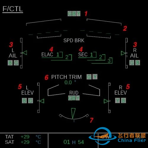

B.11. 飞控页面(FLIGHT CONTROL, F/CTL)
【A320  Magnifier】飞机电子集中监视系统(ECAM)-1483
这一部分包含液压系统、扰流板、副翼、升降舵、方向舵、ELAC和SEC显示、FCDC、水平安定面配平位置及液压压力。
1. 液压系统
三套液压系统在正常情况下,字母G、B、Y正常显示为绿色;相应系统压力低于1,450PSI,或FWC传输了低压信号到DMC时,相应字母变为琥珀色;DMC不能获得压力信号时,不显示。
2. 扰流片(SPD BRK)
显示逻辑和机轮页面完全相同。
3. 副翼(Aileron,AIL)
    副翼显示标志中间有一个标尺,通常显示白色。两个等号表示中间位置。
    标尺旁边的三角形表示副翼实时位置。正常为绿色。当相应液压系统出现低压,或相关两个液压系统都传输了副翼故障时,显示变为琥珀色。
    标尺旁边的灰底字母表示伺服控制液压系统,比如上图的左副翼就是由蓝和绿系统控制。显示为绿色;当传输了相应液压系统压力低于1,450PSI的信号时,显示变为琥珀色;当压力信号不可用时,不显示。
    当相应伺服控制电路不可用时,围绕着伺服控制液压压力指示还会出现琥珀色方框;正常无显示。
4. SEC和ELAC显示
SEC=Spoiler-Elevator Computer,即扰流片和升降舵计算机,这个系统控制俯仰以及翻滚时扰流片的开合。ELAC=ELevator-Aileron Computer,升降舵和副翼计算机,控制俯仰和横滚。SEC有三套,而ELAC有两套。下图更准确地描述这几个计算机的控制范围:
【A320  Magnifier】飞机电子集中监视系统(ECAM)-3037
(Source:A320 TTM #27, P9)
    正常情况下,SEC字样显示为白色;数字1,2,3显示为绿色;下侧的半方框显示为灰色;当FCDC传输了相应SEC计算机故障时,相应数字代号和半方框变为琥珀色;FCDC相应计算机状态信号不可用时,相应计算机代号变为琥珀色X,而半方框仍为灰色。
    正常状况下,ELAC“1,2”显示为绿色,外框为灰色;FCDC传输了ELAC故障信号时,相应数字和外框变为琥珀色;ELAC状态信号不可用时,相应数字为琥珀色,外框为灰色。
5. 升降舵显示(ELEV)
显示逻辑和副翼的完全一样,读者可参考B.11.3.部分。
6. 水平安定面配平位置(PITCH TRIM)
    安定面配平角从 -13.5º 到 +4.0º 间变动,UP角度(>-0.09º的角度)都显示为绿色,DOWN角度同理;
    当绿系统和黄系统都低压时,角度和 UP 显示都为琥珀色,DOWN同理;
    当角度信号不可用时,角度和方向显示为空白。
    标题“PITCH TRIM”显示正常为白色;出现THS卡阻情况时,显示琥珀色。
7. 方向舵(RUDDER)
    方向舵标志(细长的三角形)正常为绿色;当三个液压压力低于1,450PSI时,显示为琥珀色;
    方向舵受三个液压系统控制,正常情况下都显示绿色;当SDAC传输了相应系统压力低压信号时,显示变为琥珀色;当SDAC系统压力信号不可用时,显示空白;
    方向舵的标尺总是白色;
    标尺中间有一个蓝色的线,表示方向舵配平位置,这条线会随飞行员的的设置沿标尺滑动;FWC传输两个方向舵控制系统都故障时,这条线显示为琥珀色;配平位置不可用时,显示琥珀色XX。

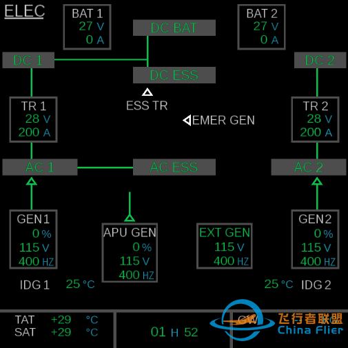

B.12. 电力系统(ELEC)
【A320  Magnifier】飞机电子集中监视系统(ECAM)-2621
这一部分在整个SD里面难度难度最大。
电瓶指示(BATTERY)
    标题BAT 1/2正常指示为白色;当电压低或电流为琥珀色时,标题为琥珀色。
    电压数值正常指示为绿色;当电压不在25-31V时,电压数值指示为琥珀色;电压指示范围0-99V。
    电流数值正常指示为绿色;当电流低于-5V时,电流数值指示为琥珀色;电流指示范围0-999A。
    当不能从SDAC得到相应电压和电流信号时,电压、电流指示为琥珀色 XX。
    只有当两个电瓶的开关在ON位,BCL通过SDAC传输电压和电流信号时,才有电压、电流指示;当开关在OFF时,电压、电流显示OFF。
变压和整流器(Transformer/Rectifier, TR)指示
    标题TR1/2:正常情况或不能感受SDAC的电压和电流信号时为白色;当电压或电流不在正常范围时为琥珀色。
    当TR输出电压为25-31V之间时,电压数值指示为绿色;输出电压不在25-31V之间时,电压数值指示为琥珀色;指示范围为0-99V。当不能接受到SDAC电压信号时,电压指示为琥珀色 XX。
    当TR1输出电流大于5A时,电流数值指示为绿色;当TR1输出电流小于5A时,电流数值指示为琥珀色;指示范围为0-999A;当不能接受到SDAC电压信号时,电流指示为琥珀色 XX。
应急发电机指示(EMERGENCY GENERATOR,EMER GEN)
    如果EMER GEN没有工作,ECAM上只会显示一个三角形和标题EMER GEN;
    标题 EMER GEN 正常为白色;当它的电压或频率指示为琥珀色时,EMER GEN显示为琥珀色。
    应急发电机电压为110V - 120V时,电压显示为绿色;电压不在这个范围,显示为琥珀色。显示范围为0-999V。
    应急发电机频率为390Hz - 410Hz时,频率指示为绿色;频率不在这个范围,显示为琥珀色;显示范围为0-999Hz。
重要变压/整流器指示(ESSENTIAL TR, ESS TR)
    标题 ESS TR 正常指示为白色;电压或电流指示为琥珀色时,标题 ESS TR 指示为琥珀色。
    电压指示正常为绿色;V∉[25V, 31V]时,指示为琥珀色;当不能接收SDAC电压信号时,指示琥珀色XX。
    电流指示正常为绿色;电流小于5A时,指示为琥珀色;当不能接收SDAC电压信号时,指示琥珀色XX。
    当ESS TR接触器断开时,显示白色 ESS TR,电压和电流指示处为空白。
交流发电机指示(AC GENERATOR,AC GEN)
    标题 GEN 1(2)正常显示为白色;以下任意一个情况发生且能接收SDAC的这些信号时,标题变为琥珀色:
      发电机电门OFF;
      V∉[110V, 120V] 或/及 f∉[390Hz, 410Hz];
      发电机过载。
    发电机负载(LOAD)正常显示为绿色;当SDAC接收并传输过载信号时显示为琥珀色。
    V∈[110V, 120V],电压显示为绿色;否则电压显示为琥珀色。
    f∈[390Hz, 410Hz],频率显示为绿色;否则频率显示为琥珀色。
    当SDAC不能传输相应信号时,负载、电压、频率显示琥珀色XX;当发电机关断时,显示 OFF。
外部电源指示(EXTERNAL POWER)
外部电源分两种:真·外部电源(External power,EXT PWR)和静态变流装置(Static Inverter,STAT INV,又叫静变流机)。外部电源没什么好说的,听名字就知道这个装置位于飞机外部。而另外一个“静变流机”可能比较陌生,毕竟我写这篇文章的时候也是第一次知道这个装置。
在中学物理我们学过,把交流电转换成直流电的装置叫做整流器;那么反过来,把直流电转换成交流电的装置就是变流机。320系列的静态变流机(STAT INV)可以让电瓶输出的28V直流转化为115V的单相交流电,确切来说是把1号电瓶的28V直流转化为115V的单相交流电的装置。静变流机和应急发电机一样是飞机电源系统的一个应急设备,可为在应急构型下的飞机提供给重要的交流电设备。
外部电源和静态变流器的显示模式和上面交流发电机的指示逻辑一模一样,读者可以向上参考,这里不赘述。
APU发电机(APU GEN)
标题(“APU GEN”):正常情况下,标题“APU GEN”显示为白色。
负载:APU发电机的负载(GEN LOAD)值正常时显示为绿色;当SDAC检测到过载并向ECAM传输过载信号时,数值显示为琥珀色。
电压:发电机电压(GEN VOLTAGE)值在110-120V之间时,显示为绿色,否则显示为琥珀色。
频率:发电机频率(GEN FREQUENCY)在390-410Hz之间时,显示为绿色,否则显示为琥珀色。
汇流条显示(BUSBAR)
汇流条是一种多层层压结构的导电连接部件。采用汇流条式的结构可以大幅减少线缆连接的数量, 解决电子系统高密度布局的难题。通俗地说汇流条就是插线板,可以连接多个电子设备。
320系列的ECAM-ELEC一共有五种汇流条:直流汇流条(DC BUS)、直流重要汇流条(DC ESS)、交流汇流条(AC BUS)、交流重要汇流条(AC ESS)以及直流电瓶汇流条(DC BAT)。再加上没有显示在ECAM上的汇流条(AC ESS SHED/DC ESS SHED/HOT BUS/DC GRND FLT BUS/AC GRND FLT BUS/...,这些一般可以在FCOM或者TTM上找到),总汇流条数可以达到10种以上,如下图所示。
【A320  Magnifier】飞机电子集中监视系统(ECAM)-784
ECAM上汇流条的显示逻辑一般都是一致的:
    汇流条正常工作时,标题指示为绿色;
    汇流条断电时,标题指示为琥珀色;
    不能接收SDAC的汇流条信号时,标题指示为琥珀色 XX;
    DC BAT:当B(attery)C(harge)L(imiter) 1/2通过SDAC传输的电瓶汇流条(DC BAT)电压小于25V时,DC BAT显示为琥珀色;
    AC ESS:当SDAC传输了一个汇流条卸载(shed)信息时,琥珀色SHED字样显示在AC ESS汇流条方框下方;如果汇流条没有卸载情况或者无法从SDAC接收到相应信号,方框下方显示为空白。
IDG状态显示
组合驱动发电机(Integrated Drive Generator,IDG)属于恒速装置,简单来说就是把发动机变化的风扇转速控制在某个恒定的转速上,从而获得恒定频率的交流电。
    当一个IDG低压信号传送到SDAC,且发动机正在运转,IDG1没有脱开时,状态显示琥珀色LO PR;
    当SDAC正确传输了IDG断开信号,同时IDG低压信号出现,状态显示琥珀色DISC;
    其余情况IDG状态显示空白;
    IDG 出口滑油温度指示通常为绿色;当温度超过147℃时,出口滑油温度值闪烁;超过180℃时,数值为琥珀色。
电源页面连接指示
    TR1/2——DC1/2:TR 接触器接通电瓶时,此连接显示为绿色;TR断开或SDAC不能传输接触器信号时,此连接线消失。
    DC 1电瓶——DC ESS汇流条:顶板DC NORM BUS1 SW接触器接通时,此连接显示为绿色;断开时不显示。
    DC 2——BAT BUS:当 DC2接触器接通时,连接显示为绿色;接触器断电或不能接收SDAC信号时,不显示。
    电瓶1/2 充/放电指示:
      当BAT 1/2接触器接通,充电电流大于1A,能正确接收SDAC信号时,连接线为绿色,箭头指向电瓶方向;
      当BAT 1/2接触器接通,放电电流大于1A,能正确接收SDAC信号时,连接线为琥珀色,箭头离开电瓶方向;
      当BAT 1/2接触器接通,充、放电电流在-1A到+1A之间,或不能从SDAC接收到电流信号时,连接线为绿色,箭头消失;
      CASE 4:当BAT 1/2接触器断开,或不能从SDAC接收到该接触器状态时,连线和箭头不显示。
    DC ESS——DC BAT BUS:
      DC ESS→DC BAT BUS:当 DC ESS和DC BAT 接触器接通时,连接显示为绿色;当 断开时显示空白;
      DC BAT BUS→DC ESS:当DC NORM BUS 1 SW接触器接通时,连接显示为绿色;断开不显示。
    ESS TR接触器连接指示:连接由小三角形和连线组成。当ESS TR接触器通电时,三角形和连线为绿色;断电,或不能从SDAC接收到信号时,三角形为白色,连线消失。
    AC 1/2——TR 1/2:接通显示绿色;断开显示空白。
    GEN 2——AC BUS 2:当GEN2接触器接通或2号TR闭合时,此连接显示为绿色;断开显示为空白。GEN 1——AC BUS 1的情况可类推。
    EXT PWR —— AC BUS 2:接通显示绿色,断开显示空白。
    EXT PWR 输出:接通显示绿色,断开显示空白。
    APU GEN——EXT PWR:1、EXT PWR接通,同时1号转换接触器接通,连接显示绿色;APU发电机线路接触器接通,同时2号转换接触器接通,连接显示绿色;两个转换接触器接通,连接显示绿色;其余情况不显示。
    APU GEN 输出:接通显示绿色,断开显示空白。
    APU GEN——AC BUS 1:接通显示绿色,断开显示空白。到AC BUS 2的连接逻辑同理。
    GEN 1——AC BUS 1,AC BUS 1/2——TR 1/2,AC 1/2 —— AC ESS,EMER GEN——ESS TR:接通显示绿色,断开显示空白。
    AC ESS ← EMER GEN:当 EMER GEN接触器接通且AC ESS接触器接通时,三角形和向下的连线显示为绿色;其他状态,连线不显示。
    AC ESS——ESS TR:AC ESS TR接通并且 EMER GEN接触器断开时,连接显示为绿色;其余情况显示空白。

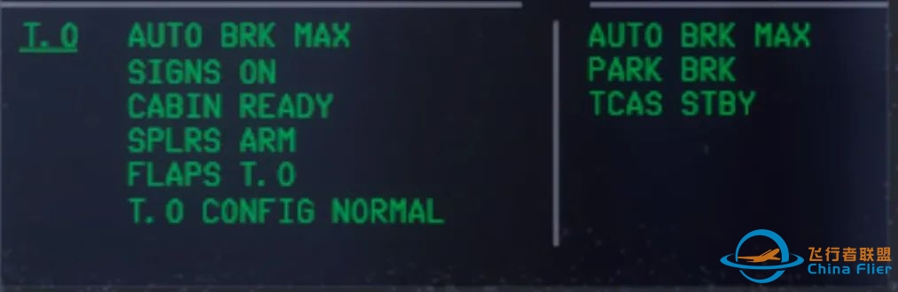

为方便起见,我们在这一部分后面的内容用”字母+数字“表示警告备忘录的显示位置。比如上图的T.O CONFIG NORMAL位于左区第六排,这里就记作“L6”,按照这样的逻辑,AUTO BRK MAX位于“R1”。

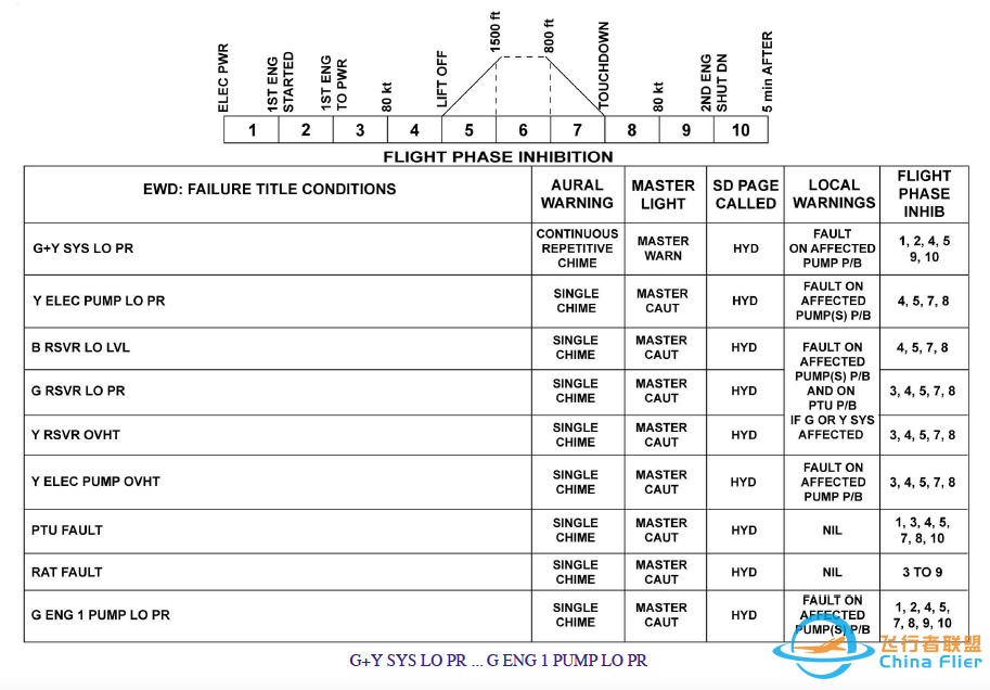

    警告备忘录显示会有四种颜色。红色代表警告;琥珀色代表注意报;绿色表示备忘信息;紫色表示信息抑制,抑制不太重要的警告。
    警告分为四个级别,最高级为三级,最低级为一级。
      三级警告(LEVEL 3):表示飞机出现严重故障或处于危险状态,事态紧急,机组成员必须立即注意并且立即做出行动。在警告备忘录上用红色字体标出,遮光板上的主警告灯(MASTER WARN)会亮,同时也会有CRC(Continuous Repetitive Chime,连续重复蜂鸣)声提示机组;在飞机失速、超速、系统失效、失火等情况会发出三级警告。
      二级警告(LEVEL 2):表示飞机处于非正常状态,机组需要立即注意但不需要立即进行操作,时间由机组决定。在警告备忘录上用琥珀色字体标出,遮光板上的主报警灯(MASTER CAUT)会亮起,同时会有单声蜂鸣提示机组。比如在空中不小心碰到了推力手柄导致自动油门断开,这时在ECAM上就会显示推力手柄被移动的二级警告。
      一级警告(LEVEL 1):表示飞机的某个系统处于降级状态运行,需要机组进行调整。在警告备忘录上用琥珀色字体标出,无遮光板警报灯亮起,无蜂鸣声。
      状态提示(SYS):有些故障虽然不会触发警告,但需要在航后需要进行维修排除故障,这时在EWD最下面会有一个白色长方形框柱的SYS三个字母,提示机组查看下ECAM的状态页。

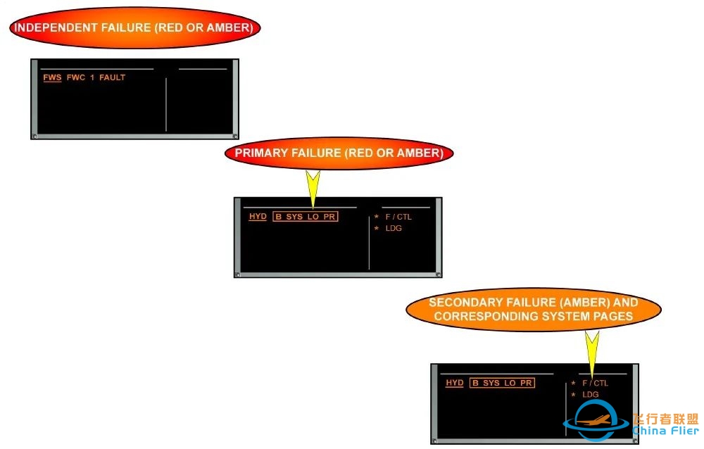

    同时,故障警告或者报警分为三类:
      独立故障(Independent failure):独立故障指的是只会影响一个系统或者装置而不会影响其他系统的故障。比如1号飞行警告计算机(FWC 1)故障只影响FWC1,因此就属于独立故障。独立故障用下划线标出,用红色或者琥珀色字体表示。
      主故障(Primary failure):主故障指的是可以导致其他设备或者系统的故障的系统故障。比如液压绿系统故障会导致部分扰流片不能工作。主故障用长方形框起来,用红色或者琥珀色字体表示。
      次要故障(Secondary failure):主故障会引发其他系统的故障,这些故障就属于次要故障。次要故障会跟随主故障显示,但会显示在警告备忘录右侧区域,并用星号标注。次要故障用琥珀色字体表示。

    起飞构型测试(T.O CONFIG,L1/2/3/4/5/6):用于起飞前对飞机构型的检查,主要检查襟翼、自动刹车、安全带(和禁烟)指示灯、客舱提示、扰流板预位模式,以及最后的总检查。在手动检查完前几个项目之后,飞行员按下T.O CONFIG之后计算机才会自动执行。如果某个项目没通过,整个项目行会用蓝色字体显示,通过后用绿色字体显示。
    LDG LIGHT(R):着陆灯开启。
    AUTO BRK MAX(R):自动刹车开启最大模式。如果是中等模式则显示AUTO BRK MED。
    PRK BRK/PRK BRK(R):停留刹车打开。在地面显示绿色,在空中则显示琥珀色。
    TCAS STBY (L/R):TCAS待命模式开启。在地面显示在右区,绿色;在空中如果保持待命模式而忘记将TCAS设置成TA或者TA/RA模式,这条信息变为二级警告,并出现在左区。
    APU AVAIL/APU BLEED(R):APU AVAIL表示APU处于打开的状态,如果同时打开了引气开关,则显示APU BLEED。
    COMPANY DATALINK STBY(L):这条信息表示ATSU信号不稳定,如果要去掉这个memo,则需要去MCDU-ATSU-COMM MENU-VHF3 DATA MODE里面设置。此外,在惯导校准完成后此信息也会消失。
【A320  Magnifier】飞机电子集中监视系统(ECAM)-2237
    SEAT BELT/NO SMOKING(L):顾名思义。如果在顶板打开了对应的指示灯开关,在EWD上也会有显示。
    BRK FAN(R):刹车风扇开启。
    T.O. INHIBIT(R):起飞时一些不重要的警告被抑制的情况。
    常见的备忘信息↓:
【A320  Magnifier】飞机电子集中监视系统(ECAM)-3706

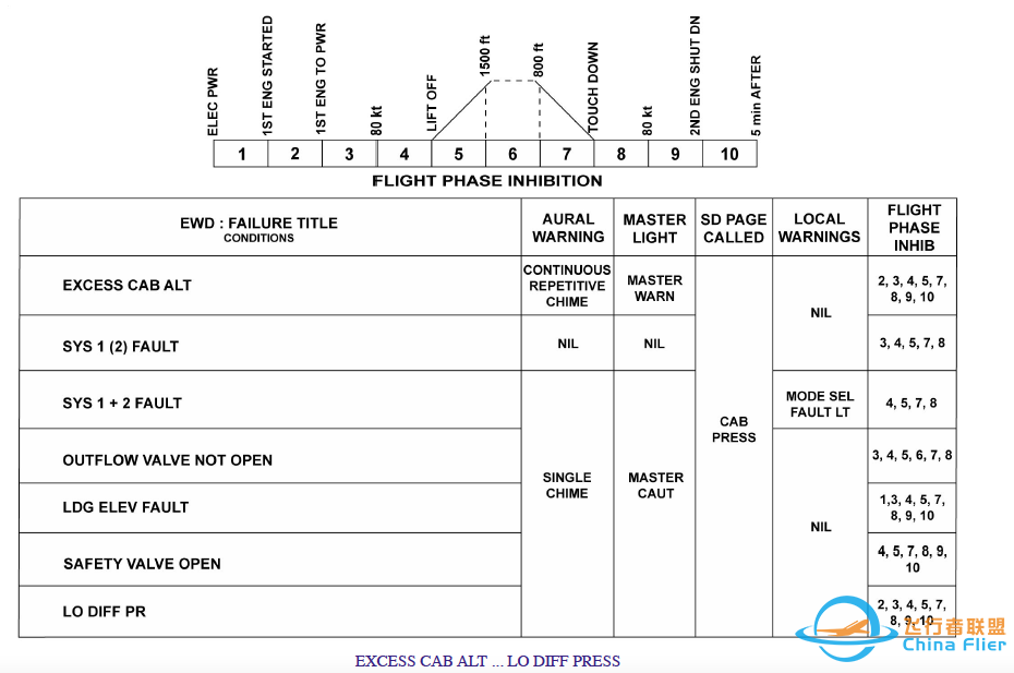

      EXCESS CAB ALT(L,一级):客舱海拔高度超过9,550ft时会出现此一级警告信息。出现此信息时需要立刻下高度或者紧急下高。
      SYS 1 (2) FAULT、SYS 1 + 2 FAULT(L,三级和二级):增压控制系统故障,下ECAM-CAB PRESS弹出。
      其他内容见下图。
【A320  Magnifier】飞机电子集中监视系统(ECAM)-5395
(空调系统故障及警告信息显示)
【A320  Magnifier】飞机电子集中监视系统(ECAM)-2400
(座舱压力相关故障及警告显示)

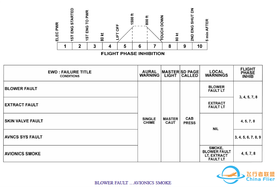

【A320  Magnifier】飞机电子集中监视系统(ECAM)-9360
(航电系统的通风系统故障提示,以上全部属于二级警告)

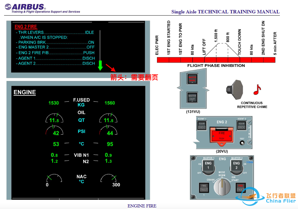

    发动机火警(一级独立,L1/2/3/4/5/6/7):严格参照EWD显示进行操作。

CAT 3/2的设备清单及CAT 3单双通道的区别(PFD介绍),节选自FCOM
