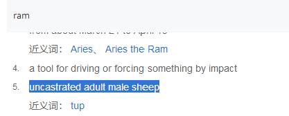

根据牛津词典,ram在动物界指的是a male sheep(公绵羊);有些别的词典还煞有其事地描述说它是uncastrated adult male sheep(没有被去势的成年公绵羊);这种认真劲儿,类似于把man 从 a male human 解释成 uncastrated adult male human。

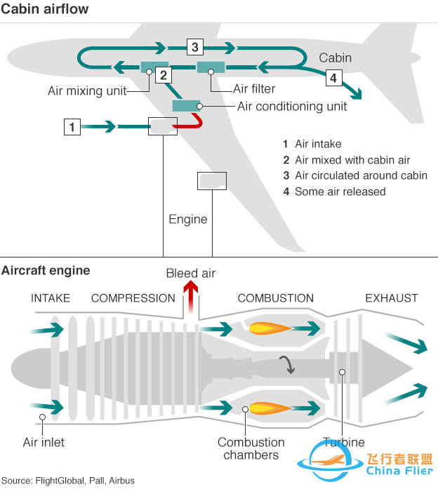

正常情况下,在高空中,客舱空气来自于外界稀薄的大气,发动机既是空气的入口,也是空气的压缩机。
进击的公羊:客舱的正常冷却和紧急增压-3621
日常生活中,我们见过一种叫做“打气筒”的手动版“压缩机”,一番操作以后,打气筒摸起来有些烫手。而发动机里的压缩机,对稀薄的冷空气进行处理以后,使它达到五六百度以上也不足为奇,即便是发动机自带了称为“预冷器”的冷却装置,当这些空气刚刚从侧面(而不是后面)离开发动机、被作为“引气”交给飞机的其他系统时,温度也仍然在200 ℃左右。
