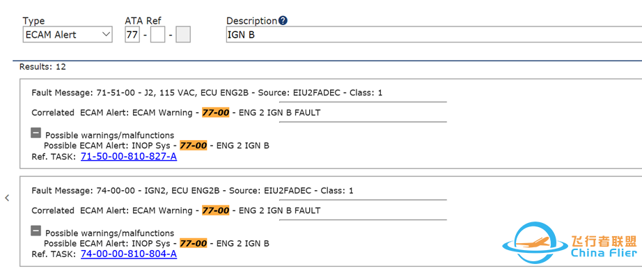

三.故障现象
2019-09-08日B-XXXX飞机 出现警告信息:“ENG 2 IGN B FAULT”故障,外站保留放行。
故障信息:IGN2,ECU  ENG2B/IDEIU2FADEC 和J2,115 VAC,ECU  ENG2B/IDEIU2FADEC
排故过程
2019-09-08日(贵阳):①参考TSM74-00-00-810-804-A做右发点火系统操作测试,发现右发B点火明显比A点火的声音要大,且区别明显。
②参考TSM71-50-00-810-827-A,做FADEC不带转测试,A、B通道测试结果均正常。断开B点火激励器至ECU的J2电缆电插头,检查插头、插座无损失,插钉无污染无损伤。
③参考AMM74-21-30,拆下右发B点火电嘴(右发左侧),检查发现其头部有烧蚀痕迹,更换B点火电嘴后做点火操作测试,故障依旧。
④为判断故障,拆下右发B点火激励器,检查其“IGNITIONLEAD”和“POWERSUPPLY CABLE”两端均无损伤无异常。参考AMM74-11-10,更换右发B点火激励器,做点火操作测试,故障依旧。
⑤为判断故障,参考AMM73-25-34,本机对串EIU1和EIU2,检查EIU1、2计算机基座及插钉均无异常,做EIU操作测试正常。试车发现右发B点火失效,故障依旧。
2019-09-09日
参考AMM74-21-00更换右发左侧点火导线,检查测试正常,关闭保留。
该故障为监控类故障,通过警告信息和故障信息查找对应的TSM:
00—论严格参考空客TSM进行飞机排故的重要性-2746
如下图,根据故障现象,执行点火测试,可以听到点火声音,按照该TSM,需要更换点火导线。该故障的排除就是更换点火导线排除的。
00—论严格参考空客TSM进行飞机排故的重要性-2696

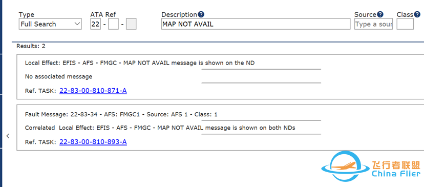

四. 故障现象
2019-05-12日B-XXX1飞机惯导校准完成后副驾侧ND显示“MAPNOT AVAIL”信息。
排故过程
重新校准惯导,复位跳开关,本机对串FMGC,将B-XXX2两部FMGC装至本机,故障均未消失。
后检查FCU副驾侧导航范围选择旋钮调节不灵敏,参照AMM22-81-12,更换FCU,测试正常。
根据故障现象,MAPNOT AVAIL 出现在副驾侧ND上。该故障为监控类故障,根据故障现象找到对应TSM:
00—论严格参考空客TSM进行飞机排故的重要性-1422
如下图,根据故障现象,找到正确的TSM,根据TSM若测试无故障信息,该故障唯一的可能的LRU为FCU。
该故障最终排除就是更换FCU排除的。
处理该故障最终导致航班延误了,若能快速找到该TSM,并执行到位,可能就会避免延误。

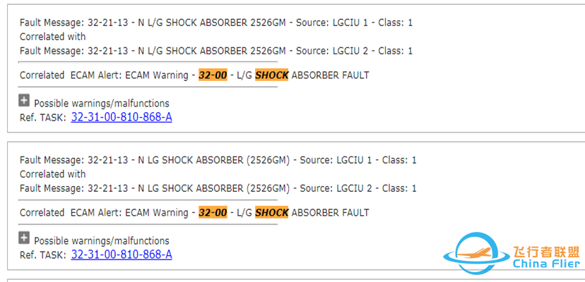

五.故障现象
2019-09-14日 B-XXXX飞机执行航班,起飞后出现警告信息:“L/GLGCIU 1 FAULT”“L/G SHOCK ABSORBER FAULT“”“L/G DOORS NOT CLOSED”“L/G GEAR NOTUPLOCKED”;机组空中重新收放起落架后故障依旧,放下锁定正常。排故后再次起飞故障依旧,造成二次返航。
根据当时的警告信息L/GSHOCK ABSORBER FAULT和故障信息:N LGSHOCK ABSORBER(2526GM)。以及当时的故障代码TSD,可以找到排故程序
00—论严格参考空客TSM进行飞机排故的重要性-9149
该故障为监控类故障,通过警告信息和故障信息就能找到对应的TSM。

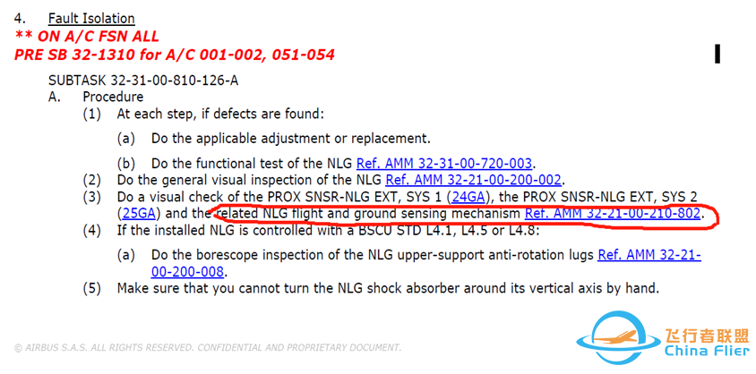

排故程序里面的故障隔离程序如下图,排除该故障,就是参考该程序里面的介绍的。
如果当时能严格参考该程序进行检查,有可能就不会造成后面的二次返航。

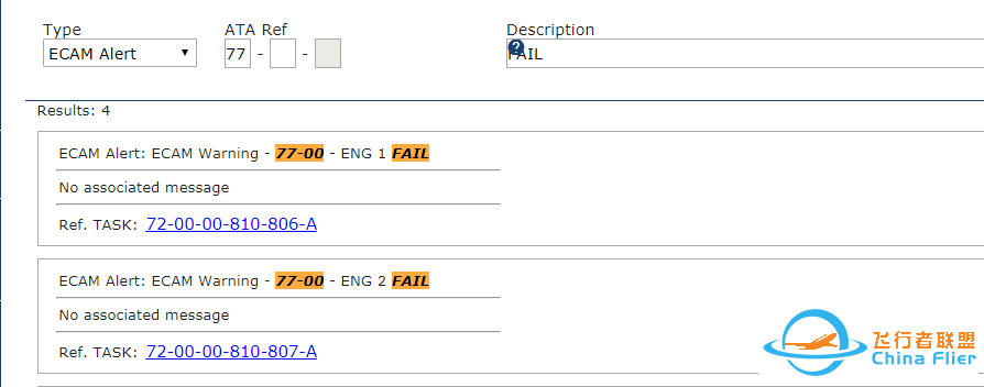

六.故障现象
2019-09-11日B-XXXX飞机执行航班,机组反馈推出2发启动成功后,在启动1发过程中出现警告信息:“ENG2 FAIL”。
询问机组反映,只观察到启动1发过程中,2发N2突然降到50%左右,出现警告信息:ENG 2FAIL,机组执行ECAM动作,询问地面戴耳机机务2发有无着火迹象,机务反馈正常,机组关发。
该故障为监控类故障,根据警告信息ENG2FAIL 找到排故程序:
00—论严格参考空客TSM进行飞机排故的重要性-9971
该故障为监控类故障,通过警告信息就能找到对应的TSM。
排故程序里面的故障隔离程序如下图,排除该故障,就是参考该程序里面第一步的测试,发现低压燃油关断活门没有打开,最后排除故障的
00—论严格参考空客TSM进行飞机排故的重要性-1602
