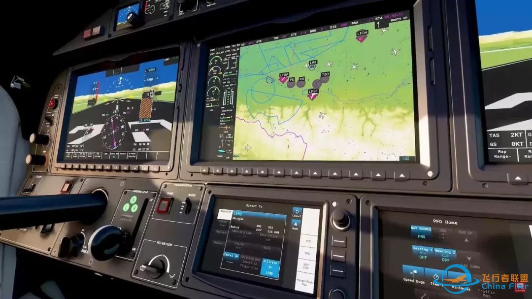

FS2020这几种飞行模拟游戏的飞友都知道,目前人类制造出的所有在大气层内飞行的有人飞行器,在飞行时一般有三个主要操纵端:一是用于俯仰和滚转控制的操纵杆,二是用于偏航控制的脚舵板,三是用于推力控制的油门杆,当然了,还有一些减速板、前缘或后缘襟翼、起落架等控制开关。
2020,又名“显卡毁灭者2020”

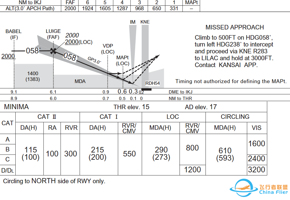

但是,“正操纵”在控制上有一个问题,那就是控制精度不足。民航界的朋友或者模拟飞行的飞友们都知道,一架飞机在进近的最后阶段,是需要遵循一个比较标准的下滑梯度进入跑道入口的,一般从10海里进近的入口处开始,维持的下滑梯度在3%到5%之间,下降率、进近表速等数据也都有极为严格的要求。按照这种理想的下滑道轨迹飞出来的航迹,应当是一条比较平滑的、有3%左右下降梯度的直线或梯度曲线。
大阪关西机场的下滑道数据
但是,实际的飞行轨迹不会这么简单,尤其是因为操纵杆优先、由操纵杆控制高度、油门杆辅助控制速度的降落模式,飞机的实际下滑轨迹实际上是一条“下降-改平-再下降”的震荡下降的线段,这种下滑道轨迹上的“震荡”反映到跑道入口处,最直观的体现就是误差累计叠加、导致飞机接地点靠前或者靠后。当然,由于陆基飞行区的跑道长度也足够长,往往在3000米以上,故而跑道接地区设置也比较宽泛,一般在跑道入口处、接地标识往前500到1000英尺左右都是理想的接地区,飞机在最终接地时,接地点只要落在这个区域内,在降落和飞行安全上就符合操纵要求。

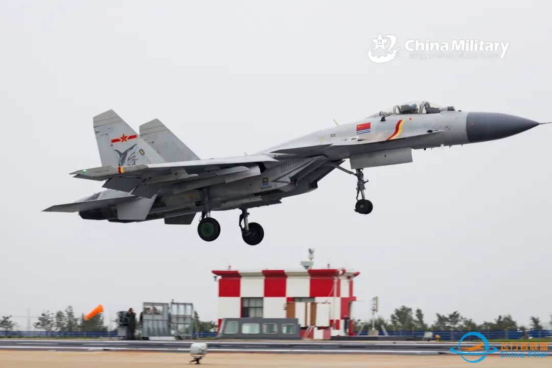

歼-15型舰载机在陆基训练系统上实施舰载机着舰训练

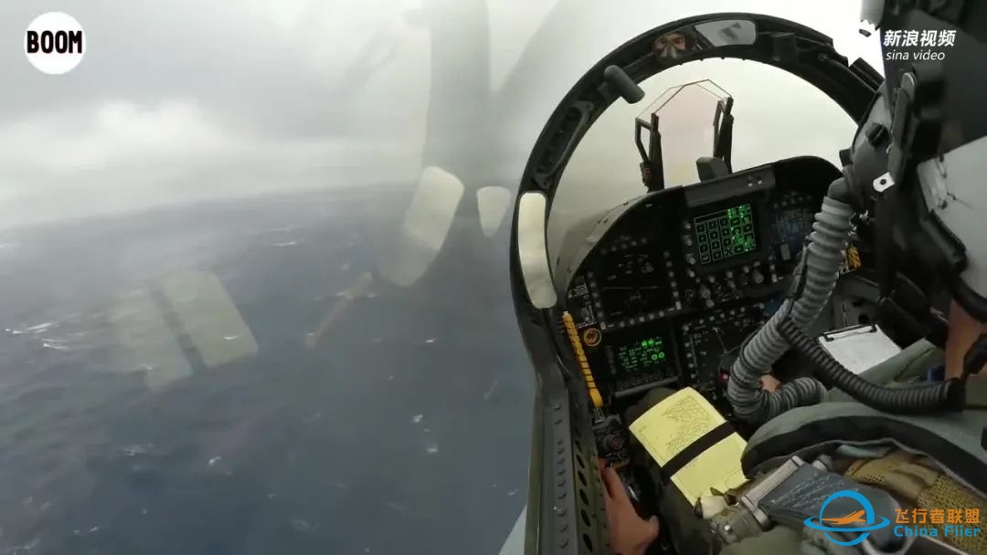

故而,在航母舰载机进近、着舰飞行中,舰载机飞行员采取的是一种极其特殊的操纵模式:在舰载机进入进近控制区域后,通过配平调整好飞机迎角,随后飞机保持一个固定的迎角和下滑梯度不变,一般是保持迎角8度,下滑梯度3%左右,随后操纵杆不再介入俯仰控制,飞行员推杆或者拉杆,只用来维持这个8度的迎角。
DCS-world里的F/A-18C座舱
那么,在操纵杆不介入控制、只用来维持迎角的情况下,舰载机的下滑道轨迹如何控制呢?答案是只用油门杆,咱们前面说过,前推油门杆飞机可以加速,回收油门杆飞机可以减速,而在加速的情况下,飞机升力有所上升,可以维持较高的下滑道,在减速的情况下,飞机升力有所下降,可以像一块石头一样往下掉。也就是说,舰载机着舰在进近的最后阶段,理论上是没有陆基飞机进近并接地时的“操纵杆-油门杆”来回调整动作的,而是维持一个操纵端不变,维持下降迎角和下滑梯度不变,一切全部用油门杆来调整。
F/A-18E/F型舰载机的着舰
这反映到美国海军舰载航空兵的飞行守则上,有一句很经典的口诀:“姿态控制空速,推力控制下滑”,而这一操纵规则在玩DCS-world、主飞F/A-18C/D或者苏-33的飞友圈子里,还有一个更简单、更形象的形容词:“搓”油门,意思是需要通过对油门杆的精确控制来精密控制进近速度和下滑率,在单纯的“推-拉”油门已经无法满足控制精度需求的情况下,操纵动作必须更加精密、也就是变成了“搓”。这一操纵原则和陆基飞机进近着陆时“姿态控制下滑,推力控制空速”的常规操纵规律完全相反,故而被称为“反区飞行”。
