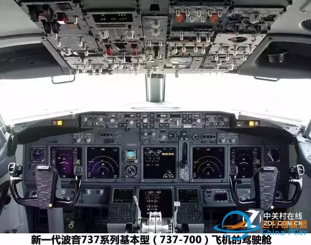

飞机是一个庞大的、精密的交通工具。虽然翱翔在天际,但是飞机的操控性却胜于汽车和船,当然毫无疑问,飞机的操作并不像汽车那么简单。要想操控飞机,就必须了解飞机的驾驶舱。今天我们一起涨姿势,“走进”民航波音737驾驶舱看看。
首先简单的了解一下机长和副驾驶在飞行时,都需要对飞机的哪些部分进行严密的监控:

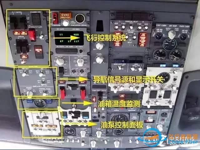

第一组控制面板区块:
飞行控制系统设计在这块控制面板的左上角,它有几个黑色按钮、红色按钮、指示灯和开关组成。上面两个黑色按钮是用来开启/关闭A和B液压飞行控制系统。红色的按钮用来开启备用襟翼系统,旁边的白色旋钮用来控制襟翼的角度。下面两个黑色开关用来开启/关闭A和B液压系统对减速板的控制。指示灯是提示相关系统是否有故障。
导航信号源和显示开关主要是操控无线电导航等信号源的切换和面板显示的内容所用。
油箱温度监测区域的仪表盘就是显示油箱当前的温度,左右的蓝色灯提示油箱阀门是否关闭、油箱之间的交叉油路是否打开。
油泵控制面板中的白色大旋钮用于打开/关闭油路交叉阀门。下面的开关用于控制两个中央油路阀门。再往下的开关用于控制左右机翼处油箱的阀门。

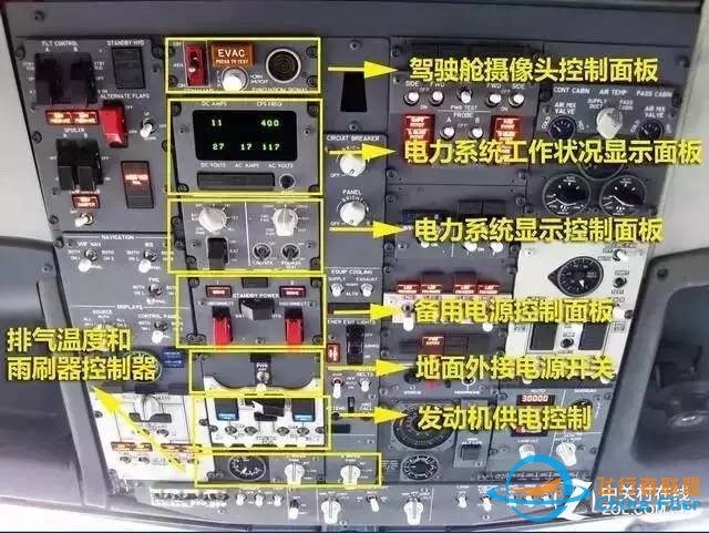

驾驶舱摄像头控制面板部分就是控制驾驶舱摄像头所用,开关、调节角度之类的。电力系统工作状况显示面板,主要显示的是发电机的电流和电压的读数。下面三个警示灯是用来提示哪些设备从发电机供电、是否切换到备用电池供电、是否有电力故障。右下角的黑色按钮是MAINT按钮,让地勤人员维护测试电力系统所用。
电力系统显示控制面板主要分成两部分,左边是DC直流电设备,右边是AC交流电设备。DC直流电这部分中,旋钮用来控制显示哪部分的电力信息,可以监视包括在测试模式下的主电池、备用电池、总线和三个发动机中的任意一个电路总线的当前状况。旋钮的下方是电池的开关按钮(黑色大按钮),驾驶员进入驾驶舱内之后,第一个会打开这个按钮。AC交流电这部分中,旋钮仍然用于显示部分电力信息状况,比如备用电池、外接电源、左右发动机的发电机、APU发电机、电池逆变器或者测试模式。下面的开关用于控制电器辅助系统还有机舱厨房的供电。
备用电源控制面板处的黑色按钮用来开启或者关闭备用电源,左边的红色按钮用来连接或者断开备用电源的DC直流电,右边的红色按钮用来连接或者断开备用电源的AC交流电。警示灯的作用是告知备用电源正在给DC供电还是AC供电。
地面外接电源开关就是当地勤人员给飞机接上外部供电之后,连接或者断电使用。
发动机供电控制区域的黑色大按钮用于打开或者关闭自动总线输电控制系统,可以自动给两路总线之间调配电力。大黑钮下方的四个白色按钮,最左边和最右边的按钮控制左右发动机的发电机,中间两个按钮控制两部APU的发电机。如果某个发电机停止工作,会由其它发电机顶替它供电,相关的警示灯也会亮起。
再往下看,就是检测APU排气温度的仪表(EGT),这个没什么好介绍的。然后右边两个旋钮是用来控制雨刷器的,左边旋钮控制机长这边雨刷器、右边旋钮控制副驾驶这边雨刷器。旋钮的四个档位分别是停止、间歇、低速和高速。

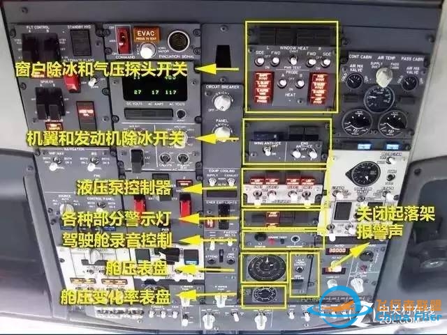

第四组控制面板区块:
最上面的部分由很多开关和警示灯,其中第一排的左边两个和右边两个是驾驶舱四个玻璃的除冰加热开关,最中间的开关用于测试过热保护装置。下面的两个开关是舱外气压探头开关,通过探头来测试大气压强,能够计算出飞行速度。
机翼和发动机除冰开关区域,左边的是机翼除冰的开关,右边是发动机除冰的开关,也是通过加热来除冰的。
液压泵控制器区域有四个开关,波音737有四套液压泵,每个发动机都设计了一个电动液压泵和发动机驱动液压泵。这四个开关就是分别控制对应液压泵的,如果液压泵压力不足或者过热的时候,警示灯就会亮起。
各种部分警示灯中有一个是警告飞机舱门没有关闭的,这个灯在起飞前必须熄灭才是正确的。
驾驶舱录音控制(CVR)这块黑色的格栅就是录音的麦克风,其它按键可以抹除录音记录,也可以测试CVR是否工作正常。
舱压表盘中有两个指针,一个表示当前客舱高度,另一个表示当前舱内外气压的差距。
舱压变化率表盘是让驾驶员了解爬升或者下降阶段中舱压的变化,可能会引起乘客耳膜的不适。关闭起落架报警声这个按钮很简答,驾驶员可以通过这个按钮关闭报警声。

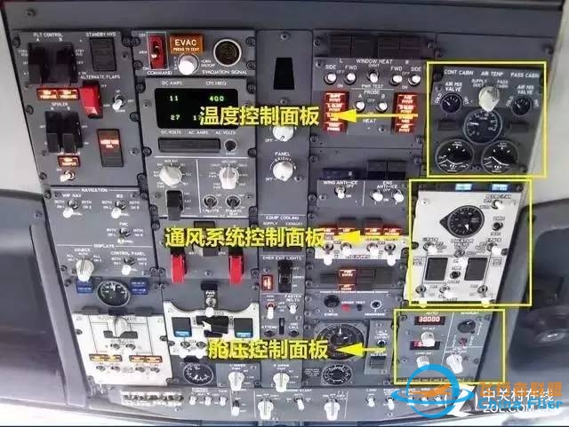

第五组控制面板区块:
温度控制面板区域,巨大的白色旋钮可以选择显示客舱空气温度或者空调管线温度。几个仪表盘就是显示温度用的。最下面两个黑色旋钮可以控制驾驶舱或者客舱的温度。
通风系统控制面板区域的大表盘表示当前通风管道气压。右上角的开关用来开启或者关闭客舱的循环通风系统,下面的按钮是用来测试过热检测器是否正常工作。然后下面的开关是用来控制左右两套PACK,PACK是空调系统提供混合空气输向客舱和其它设备组件。警示灯下方还有三个开关,用来控制进气口的,左右两边分别控制左右发动机吸入的混合气体,中间开关控制APU吸入的混合气体。
舱压控制面板的两个显示屏和旋钮用来设定巡航高度和降落地点的海拔高度。旁边是手动泄压阀的控制面板。
【机务】走进波音737飞机驾驶舱-6429

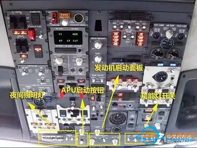

夜间照明灯这边四个宽按钮可以打开或者关闭着陆灯,照亮跑道。旁边的三个白色开关是开启转向照明灯和滑行灯所用。
APU启动按钮就是用来启动APU所用,APU启动之后我们可以启动发动机开始飞行。
发动机启动面板的两个旋钮用来启动两边的发动机,共有地面启动(GRD)、关闭(OFF)、如果发动机熄火,自动重启(CONT)、空中重启(FLT)四种启动的模式可以选择。中间的开关用来选择操作左边发动机、右边发动机或者两边一起操作。
功能灯开关有五个,分别是控制LOGO灯光、位置和频闪灯、防撞机灯、翼尖灯和起落架灯。

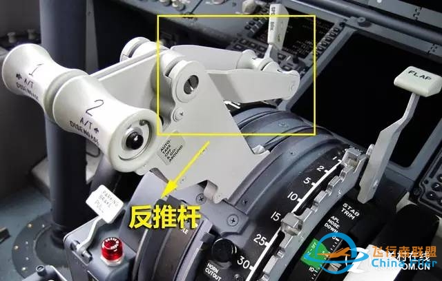

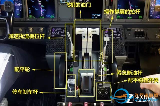

        飞机的油门控制台上有很多的拉杆和按钮,其中最大的就是飞机油门,每一个发动机都会有一个油门推杆,波音737是双发动机设计,所以有两个推杆,拥有四发动机设计的波音747会有四个油门推杆。向前推油门杆就会加大油量,提升速度;如果想省油就可以往后拉。反推杆设计在油门的背面,在降落的时候就会用到反推杆。

        油门的下方是紧急断油杆,紧急情况可以切断油路,停止对发动机送油。这个也是正常关闭发动机程序中的一部分。
        控制台左右两边巨大的黑轮是配平轮。如果驾驶员脱手,机头上翘了,就往前转配平轮,反之亦然。配平轮可以让飞机在没有驾驶员的状况下进行操控,保证飞机水平飞行。
        停车刹车杆这个就没什么好介绍的了,旁边的红色灯就是这个的指示灯,拉下杆之后就会亮起。
        配平轮的旁边还有一个减速扰流板拉杆,拉下时就会掀起扰流板帮助减速,拉起就会收回扰流板加速飞行。
油门杆的右侧是操作襟翼的拉杆,它的作用是调节襟翼的位置。
襟翼拉杆的下方有一组配平稳定开关,一个用来在自动驾驶状态下进行自动配平,另一个是驾驶员在手动飞行模式下的电动配平。

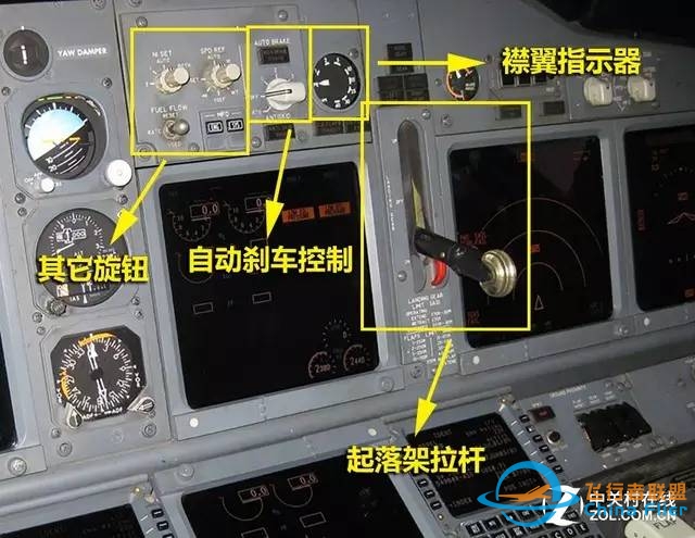

        在DU屏幕的右端,是起落架的拉杆。推上去就是收起起落架,拉下来就是放下起落架。拉杆的上方设计了指示灯,三个全部显示绿色说明起落架已经放下,如果显示红色说明正在收放起落架或者出现故障。这三个灯分别显示波音737三组起落架的对应状态。
        起落架拉杆指示灯的左边是襟翼指示器,它可以显示襟翼的状态,显示0°位置就说明襟翼已经收起,张开到40°是最大,可以放飞机以极慢的速度降落。
        再往左看是自动刹车控制旋钮,启动后可以让飞机降落时自动减速。旋钮可以调节OFF到3这几个档位,3档是最大力度的刹车。
        继续往左是两个旋钮和一个开关。靠右侧的旋钮控制飞机从哪得到参考速率,靠左侧的旋钮控制DU上方显示的最大N1值(N1表示是发动机动力输出)。下方的那个开关是燃油流率指示器。

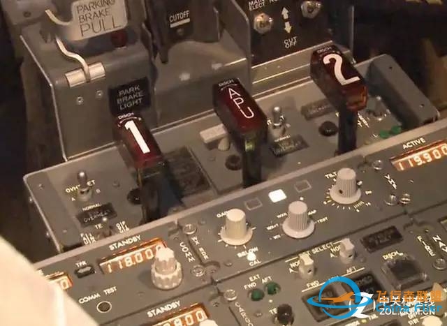

        在通讯控制台的最顶端,设计了三个按钮,分别标注着1、APU和2。他们其实是灭火器的把手,可以为1号发动机、APU和2号发动机灭火。按钮中间还设计了报警灯和关闭警报声音的开关。三个红色按钮的下方就是机舱火警面板,两个绿灯在按下TEST测试按钮时会亮起,表示灭火器工作正常。绿色灯右侧的白色小旋钮用于两套灭火装置间的切换,适用于机舱前部和后部。再往右边的灯,如果灭火装置出现问题就会亮起。右下角有个带塑料盖的按钮,按下后就是打开灭火器灭火。一旦发动机灭火之后,就会彻底停止运行。

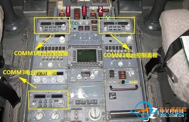

【机务】走进波音737飞机驾驶舱-6093
        控制台上一共设计了三个区域的COMM电台面板,COMM1是为机长准备的,COMM2是为副驾驶准备的,COMM3可以先看做给另外一个人使用。这三个区域都是完全一样的,所以我们只讲一个区域。以COMM1为例,它有两个显示窗,左边的显示窗显示着通话频道,右边是待命频道,中间的按钮可以切换两边的频道。旋钮是为了改变频道频率所用。两个屏幕下方设计了on/off按钮和一个测试按钮。中间的六个按钮用来切换通讯波段,包括:三个VHF、两个HF和一个AM。

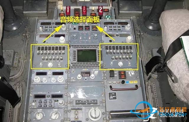

        音频选择面板同样设计了左右两个完全一样的区域,分别适用于机长和副驾驶。最上面的一排按钮是切换与不同频道通话所用,比如与广播内通话、机组人员通话、做机内广播等等。中间的两排旋钮是调节不同频段通话音量所用。
        最下面一排的最右侧开关是备用的按讲开关(PTT),因为一般机长会使用方向杆上的开关。中间的白色旋钮标注着“V-B-R”,V档用于接收天气信息,B档用于接收天气信息和摩斯电码,R档用于接收摩斯电码。

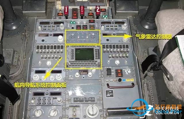

        气象雷达控制器只设计了一些旋钮和按键。左边的旋钮用于雷达增益的调节,也就是灵敏度的调节;右边旋钮用于雷达天线上下朝向的调节,以方便雷达扫描飞机上下方向是否有雷雨云等。中间的按钮用于切换不同的显示模式,比如气象模式、气象和湍流模式等等。
        航向导航系统控制面板(HGS)可以通过输入的数据和信息来帮助驾驶员进行飞机的降落。

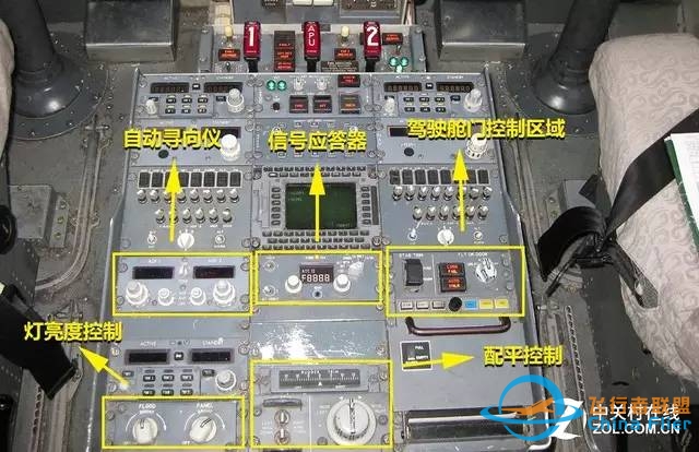

        其他的一些区域还有:自动寻向仪(ADF)是一种非常古老的无线电导航方式,驾驶员通过收听摩斯电码确认他在正确的频道上,然后沿着正确的航线飞行。
        ADF右边是信号应答器,用来回应交通管制和雷达扫描,回报本架飞机信息。
        左下方的两个旋钮是控制中央面板的背光和泛光的亮度所用。
        最下方的中间部分是配平控制区域,能够帮助飞机进行左右的配平。
        最右侧的区域是驾驶舱门控制区域,通过旋钮可以将驾驶舱门上锁、开锁或者让电脑来自动控制。

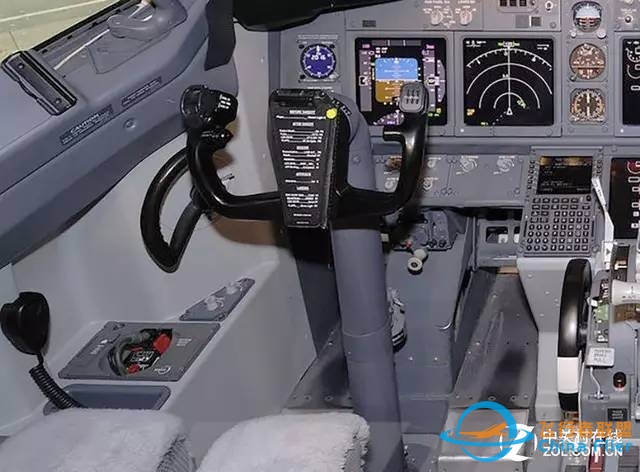

        方向杆,顾名思义就是控制飞机飞行方向的,驾驶员可以通过调节方向杆的角度来控制飞机上升、下降、转向等等操作。方向杆上其实也有一些功能,上面最大的区域就是一个检查对照表。对照表上的黄色游标用来标记当前检查项目的进度,可以上下移动。
        方向杆把手的左边有两个配平档位,用来调整机头的水平。档位下方的按钮用于解除自动驾驶功能。
        方向杆右端有个数字显示器,用来提示飞行员本次飞机的航班号。
        方向杆上还有一个PTT通话按钮,上面介绍过其功能。
