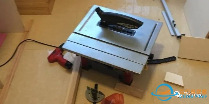

工欲善其事必先利其器,为了减轻制作负荷和加快制作效率,我买了一台小型台锯,比起之前的手工锯,对比就像农耕时代和工业革命时代的差距。但是噪音巨大,一定要用保护罩,要不然这就是一台绞肉机了

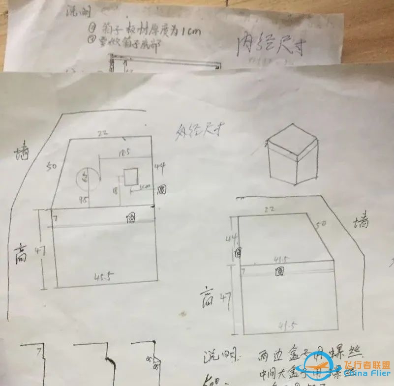

施工图必不可少,所有思路都清晰的记录下来,以图文的形式表现,这样在制作的过程中可以随时参考和记录灵感。参考学习别人的经验是必不可少的,经常游走在国外各大飞行论坛,动手达人不在少数,大家也可以相互交流心得和设计成果。在改行飞行之前学的土木专业也算是派上了一点用场。

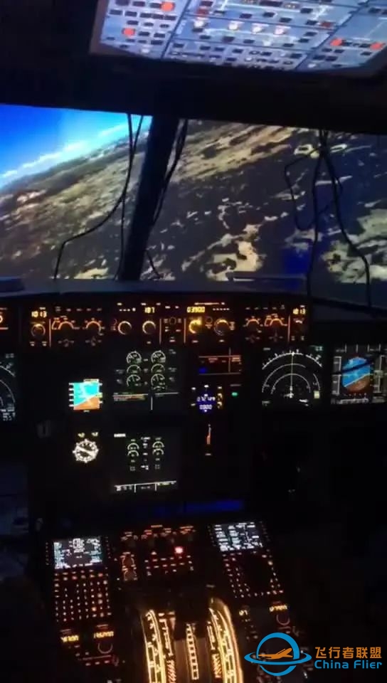

系统测试
video:
