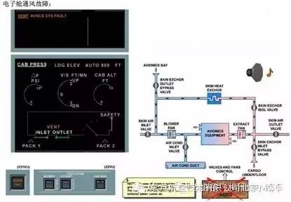

1、电子舱通风故障 “VENT AVNCS SYS FAULT”
故障现象如下图
警告逻辑:“VENTAVNCS SYS FAULT”该警告信息只是在地面出现,在03 到09 航段该信息会被抑制。当系统的六个活门中任意一个的位置与构型不符超时或AEVC (10HQ )计算机本身故障时触发。如果是活门的故障,可以在MCDU 中检查AEVC 系统的故障信息,其中蒙皮进口或者蒙皮出口活门的位置和状态可以在下ECAM 增压系统页面上很直观的看到。电子舱通风系统的六个活门可人工超控( SKIN AIR INLET VALVE ( 15HQ )蒙皮进气活门、 SKIN AIR OUTLET VALVE ( 20HQ )蒙皮进出活门、 SKIN EXCHANGER ISOLATION VALVE ( 24HQ )蒙皮热交换隔离活门、 SKIN EXCHANGER INLET BYPASS VALVE(16HQ )蒙皮热交换进口旁通活门、CONDITIONED AIR INLET VALVE ( 23HQ )空调空气进口活门、SKIN EXCHANGER OUTLET BYPASS VALVE ( 23HQ )蒙皮热交换出口旁通活门)。
如果不是活门的故障,首先应断开头顶面板上 AEVC 的跳开关(5HQ、6HQ,122VU上的3HQ),等待1 分钟后复位,然后在MCDU上进行AEVC 的自测试,测试完成后阅读上一航段报告以及三级故障信息,一般测试的结果就是AEVC 计算机,将计算机更换后再进行测试后故障就可以排除。在实际工作中,气滤组件脏甚至堵塞导致该信息出现的可能性也很大,气滤出现问题时ECAM不会给出故障信息的,可以通过目视检查飞机左侧进口单向蝶形活门的开度来判断气滤是否有堵塞。排除气滤堵塞的可能性(清洁或更换气滤后),仍然有故障信息则可根据CFDS 信息或AEVC测试结果确定MEL章节(21-26)执行M项,完成保留。

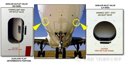

故障处理措施:须检查蒙皮进气活门和出气活门,确认开度正常,进出气量正常,进气口无外来物,进入主电子舱确认相应风扇是否故障,如不工作可以尝试复位风扇壳体上红色按钮。复位驾驶舱内通风面板上鼓风扇和排气扇超控开关,复位AEVC计算机跳开关(跳开关位置122VU Y17,49VU D05)。吹风扇(BLOWER)本身故障,必须确认风扇轴承未卡死,可以风车状转动,方可保留风扇放行飞机,否则需与抽风扇对调再放行飞机。吹风扇故障可能会导致同时出现排气扇信息。如果电源电压,频率偏离较大也可能会导致多个电子舱通风跳开关跳出,信息出现。气滤堵塞可以通过飞机机身左侧进口单向蝶形活门的开度来判断。管道渗漏就需要进入电子舱,按照管路的走向逐步寻找是否有漏气的地方。

故障处理措施:首先在观察下ECAM 系统页面上蒙皮进口活门和蒙皮出口活门是否显示正常,然后到飞机下检查左侧蒙皮进口活门和右侧蒙皮出口活门工作是否良好。接着就进行AEVC 的自测试,1)如果测试结果中同时存在蒙皮进口活门和蒙皮出口活门的信息,建议直接更换AEVC 计算机。一旦故障依旧,视故障情况办理故障保留(或依次更换蒙皮出口活门和蒙皮进口活门)。要特别注意,蒙皮出口活门故障在开位,空中可导致客舱压差降低,座舱高度升高,下ECAM 的客舱压力页面上的指示失效,出现“CABDIFF PRESURE”警告,有该活门故障信息时应将该活门锁在关位,再放行飞机。(具体操作见MEL中的相关M程序)如有蒙皮热交换隔离活门24HQ故障,需确保该活门故障在开位,再放行飞机,防止空中出现电子舱通风过热。
