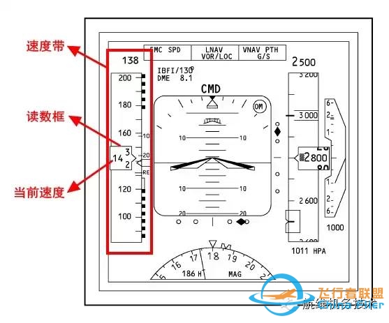

驾驶舱主飞行显示器上可以显示空速、高度、姿态、航向、垂直速度、飞行模式、飞行指引、着陆指示、无线电高度等信息。本主题分篇详细介绍主飞行显示器显示的内容,本文主要介绍PFD上显示的空速信息。由大气数据惯性基准组件计算得到的空速数据和一些来自飞机其他系统给出的与空速相关的信息被显示在PFD左侧的速度带上,PFD显示的内容如上图所示。
速度带在一个移动的速度标尺上显示由大气数据惯性基准组件计算得到的计算空速。当前速度以数字的形式显示在速度带中央的读数框中,读数框右侧的尖角指向速度带上的当前速度刻度。需要注意的是,当空速低于30节的时候,速度带上最低只显示30节(可能不同,例如45节)。下图显示速度带、读数框、当前速度显示的关系,刻度单位为节(knot),1knot=1.852km/h。

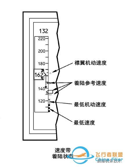

进近着陆状态下的速度带指示
襟翼机动速度
速度带上出现的襟翼机动速度标线为收襟翼或者放襟翼时候的速度,此表现提醒机组在起飞或者降落的时候在合适的速度收起襟翼或者放下襟翼。
着陆参考速度飞行管理计算机会自动计算出着陆参考速度Vref,飞行员也可以手动在上文涉及到的发动机显示控制面板上输入Vref。在速度带上会显示出一条Vref速度对应的刻度线,显示电子组件会将Vref加上一定值n以后在速度带上显示一个Vref+n的标记(n值可变,例如15)。
最小速度
在速度带上,飞机的最低可飞行速度显示为红黑相间的点状条带,飞机逐渐减速接近最低速度的过程中,红黑点状条带在速度带上由下往上移动。
最小机动速度
最小机动速度在速度带上显示为琥珀色的空心条带,此条带对应的速度为飞机的最小可飞行速度。低于此飞行速度将出现失速抖杆警告。此外,如果空速低于最小机动速度的70%,空速读数将变为琥珀色直到飞机飞行速度高于最小机动速度。

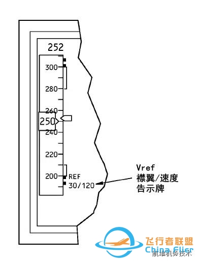

此外,当且仅当FMC设置Vref的时候,即发动机显示控制面板的参考速度旋钮设置在AUTO位,在速度带的右下方将显示Vref
襟翼/速度 告示牌,此告示牌显示了Vref 襟翼位置和速度信息。
Vref 襟翼/速度告示牌如下图所示
