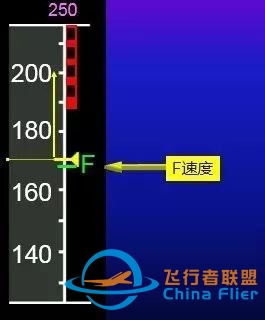

收一档襟翼后变为 1.23VS。在光洁形态下变为 1.28VS。注: 若在 CONF 0 下 VLS 是 1.23VS(而不是 1.28VS),则 PFD 上的α保护带将与 VLS 带重合。在 20 000 ft 以上, VLS 将根据马赫效应做出修正,以保证 0.2 g 的抖振裕度.另外,当减速板伸出后,VLS 增加。F最小收襟翼速度起飞时最小收襟翼速度。进近中,飞机为 CONF 2 或 CONF 3 时,被用作一个目标速度。由 PFD 空速刻度带上的“F”表示。约等于 CONF 1 + F 下的 1.23 VS。

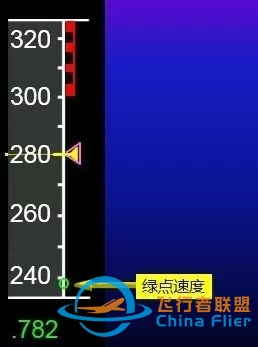

O绿点速度光洁形态下的单发操纵速度。(最佳升阻比速度)也与起飞最后阶段的速度对应。由 PFD 速度带上的绿色圆点表示。低于 20 000 ft 等于 2 × 重量 (吨) +80高于 20 000 ft, 每 1 000 ft 加 1 kt

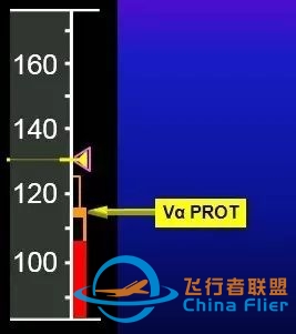

保护速度Vα PROT迎角保护速度相应于迎角保护激活时的迎角。正常法则下由PFD 速度带上的黑色和琥珀色的条形杆表示。

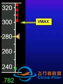

VSW失速警告速度当飞行操纵正常法则不工作时,由速度带上红色和黑色条形杆表示。VMAX最大速度由 FAC 根据飞机形态确定,等于VMO(MMO),VLE 或VFE。由速度带上的红黑色条形杆底端表示:

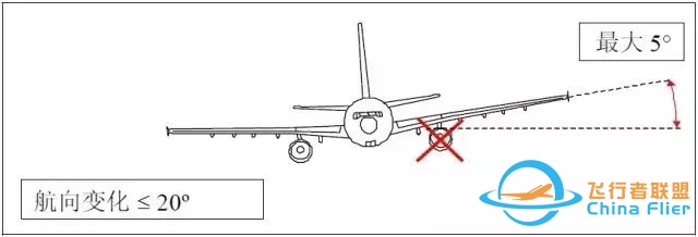

确定VMCG 时,要求:• 飞机处于各个起飞形态或者由申请人确定采用最严重的起飞形态;• 工作的发动机处于最大起飞功率或推力;• 重心处于最不利的位置;• 飞机处于起飞配平位置;且,• 重量是起飞重量范围内最不利的重量。VMCA空中最小控制速度飞行中,在一发失效,另一发保持起飞推力的情况下(起飞襟翼设置,起落架收上),在最大坡度为 5 ° 的飞行中可操纵飞机的最小操纵速度。即使下列情况下,VMC[A] 也不能超过 1.2 VS :• 发动机处于最大可用起飞功率或推力;• 重心处于最不利的位置;• 飞机处于起飞配平位置;• 最大海平面起飞重量;• 除了起落架收上外,离地后,飞机处于飞行航迹上存在的最严重的起飞形态;• 飞机已离地,地效可忽略不计。在改出过程中,飞机不会出现危险的姿态或需要特别的驾驶技术、警惕或力量来防止航向变化超过20 度。

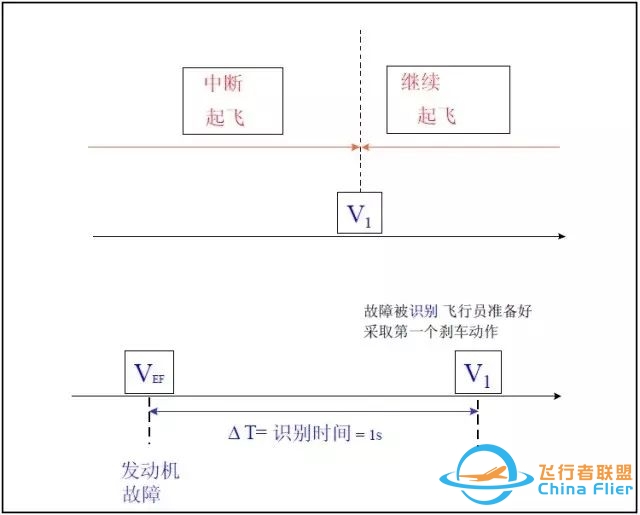

- 所有发动机都工作时: VMU (N)- 一台发动机不工作时: VMU (N-1)在一台发动机不工作的情况下,VMU (N-1) 必须确保安全的横侧控制,以防止发动机擦地。其它速度V1决断速度V1 是机组能够决定中断起飞的最大速度,并且可以保证将飞机停在跑道的限制范围内。V1, 由校准空速表示,由申请人选择;不过,V1 不得小于VEF 加上在加速--停止实验中,从关键发动机故障发生开始到飞行员发现故障并开始采取第一个措施动作(例如:刹车、收油门、放减速板)期间的速度增加值”。V1 可以由申请人选择并假定发动机故障发生在VEF。从发动机在VEF 故障到飞行员在V1 时判断发现故障之间所考虑的时间为1 秒钟。这样:
这个速度由机组在飞行准备期间通过多功能控制和显示组件(MCDU)输入,在起飞加速时,在主飞行显示器(PFD)的速度刻度带上用“1”表示:
