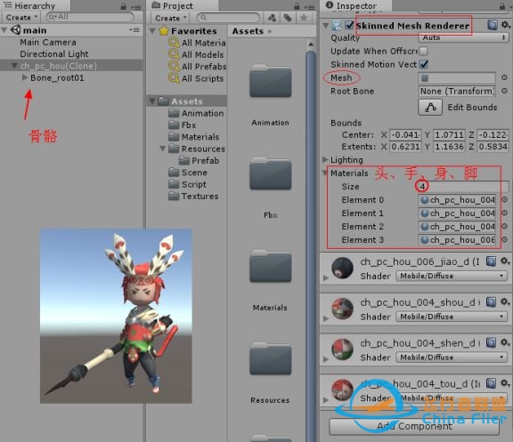

首先我们需要知道模型里涉及到的三个概念,蒙皮网格mesh、骨骼bone、材质material。下面是示例模型在unity里的数据标识详细说明:
蒙皮网格渲染器用来渲染骨骼动画。

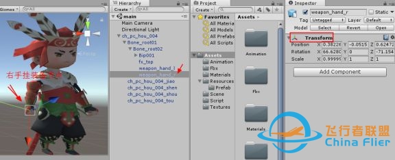

骨骼数据在unity展示形式为Transform,如下图所示:
当模型在播放中,观察Transform会处于变化中。
我们来看下示例模型里,骨骼数据中左、右手挂装备的节点,这个后面挂接武器会用到,先看如下所示:
看到上图装备节点,我们可能猜到了给模型换装备的思路了,那就是实例化装备预制后,挂接到这个位置即可。正确,这是其中一种,当然我们也可以把装备直接做成SkinnMesh不用挂接点。

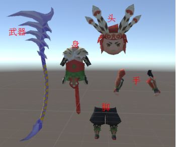

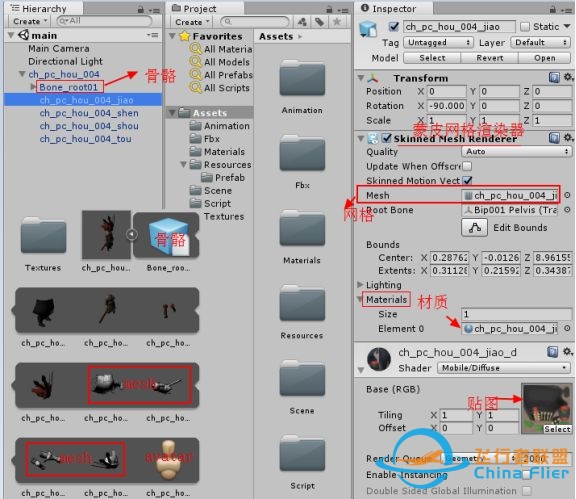

来看一下相关五个部分独立模型,示例模型如下所示:
需要注意的是,每一套模型都需要使用同一套的骨骼,具体如下所示:

我们需要将骨骼数据单独保存为一个预制,其他相关独立模型包括武器也一样做成预制,具体如下图所示:

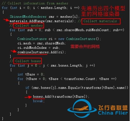

接下来需要代码处理将四个模型里的materials材质数据,meshes数据,bones骨骼数据准备好,其中meshes数据需要进行合并网格的处理。
下面是具体代码片段:

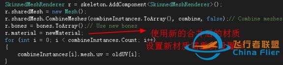

当数据准备完毕,我们给骨骼预制添加一个蒙皮网格渲染器,并设置其中sharedMesh、bones、materials,这就是我们所说的基本步骤,合并网格,刷新骨骼,附加材质。
具体代码如下:
经过上面的处理,我们可以看到骨骼预制里最新数据,模型组合最新显示如下:

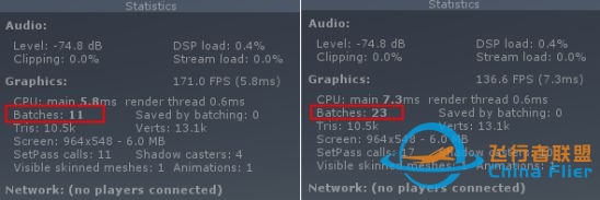

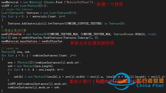

以上是较为简单的过程,一般为了达到优化,降低drawcall,需要合并模型网格,重新计算UV,合并贴图材质。新的步骤:合并网格,合并贴图,重新计算UV,刷新骨骼,附加新材质再设置UV。
其中合并材质重新计算UV,主要代码如下:
经过合并处理,我们再给网格渲染器设置新材质再设置UV:
优化前后,drawcall消耗有减小,对比如下图:

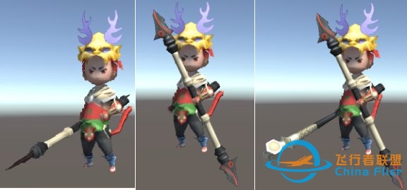

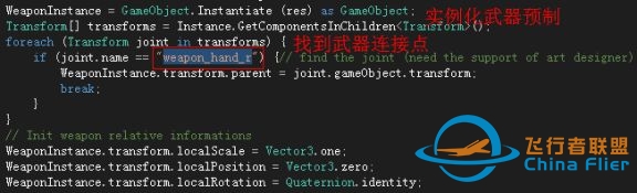

挂接武器
上面有提到骨骼一个名为weapon_hand_r的节点,我们可在该节点位置挂接武器。具体操作代码如下:
我们可以这样玩,将武器挂接到左手,或者左右手都挂接武器,动动手吧操作看看效果如下所示:
