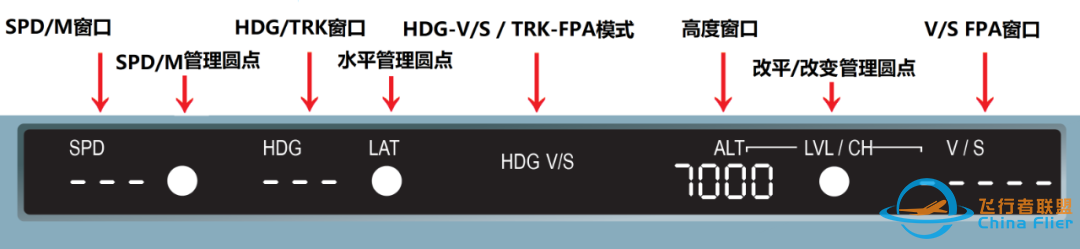

FCU是最重要的驾驶舱人机交互界面,FMA是最重要的自动飞行监控窗口。EFIS是控制PFD/ND显示状态的控制面板。FCU面板和EFIS面板共同组成了驾驶舱遮光板的仪表面板。熟悉FCU和FMA的元素和逻辑是飞行机组操作飞机应具备的基本能力。更多有关FCU/FMA的内容请参阅:A320飞机系统(22)——自动飞行(进阶)。

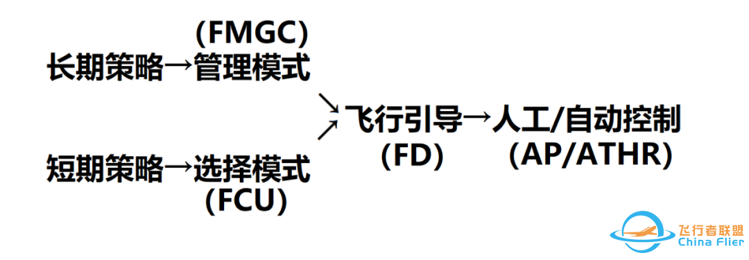

FCU有2个控制通道(FCU 1/2),当一个通道失效时另一个通道仍可以保持系统正常工作。两个FCU通道故障后,飞机的遮光板显示全部变暗。和双FMGC故障相似,双FCU故障后下图的自动飞行逻辑结构被破坏,飞机失去自动控制能力,操纵完全降级到人工控制的三脱状态(失去AP/FD/ATHR)。

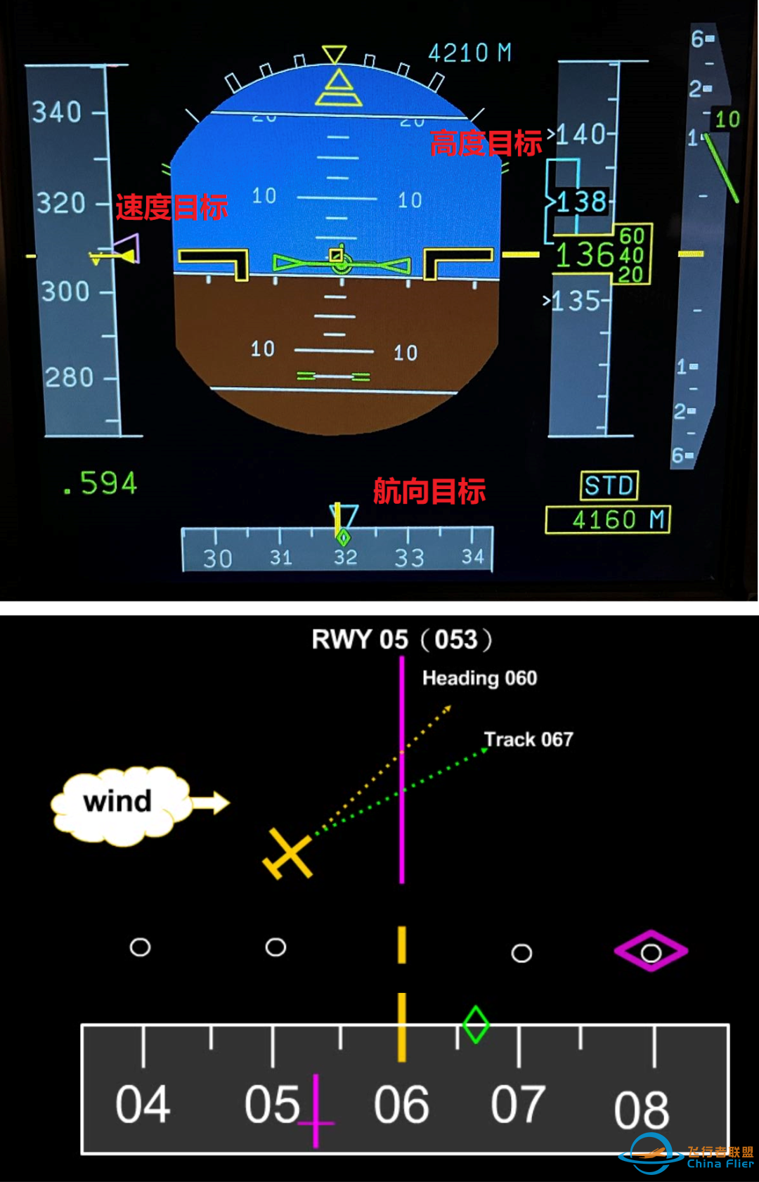

PFD现象,失去FMA,失去高度/速度/航向目标,小鸟出现,高度基准STD。

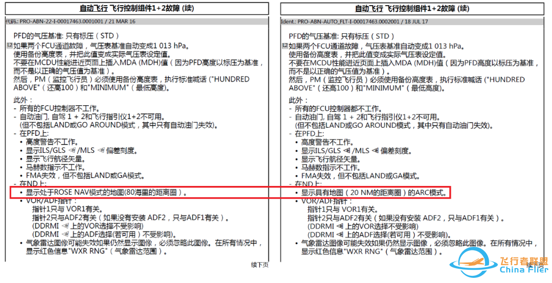

ND现象,NAV-80(或ARC-20),VOR1/ADF2,气象/地形图像不可用。
以上总结并未区分在特定条件下的差异化显示,如LAND模式下的FMA。根据不同计算机软件版本的差异,ND显示可能存在NAV-80nm和ARC-20nm两个版本,具体应以实际的飞机构型为准。

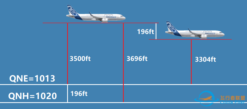

故障后PFD显示的高度基准被锁定为STD,不过备份仪表的高度指示完全不受影响。飞行机组需要自行计算PFD使用的目标高度并参考ISIS进行交叉检查。根据飞行程序(02)——高度表拨正(altimeter setting)中的描述,大气的压力随高度增加而递减,STD=1013.2hPa(百帕),每1hPa变化对应的高度变化约等于28.3ft,高度测量的其实是高程。当飞机以STD=1013hPa为基准保持平飞,如实际QNH=1020hPa,实际QNH>STD(QNE),则以QNH为基准的目标高度(高程)>以STD为基准的高度指示(高程),需要降低飞行高度(高程),反之亦然。所以修正不同气压基准对应高度偏差的方法是修正气压的差值(STD-实际QNH),假设预计平飞的实际高度是QNH 3500ft,则飞机预计的改平高度为3500+(1013-1020)×28=3304ft。换一种方便记忆的说法是高减低加(削峰填谷),即3000 —(差值×28)=3304ft。根据实际需求,一般使用30ft/hPa用于心算。
因为ND显示变成NAV模式80nm距离圈(非ARC-20版本),ND显示的可用性大幅下降。FMGC提供的飞行计划在进近期间几乎无法使用,类似的还有TCAS指示。此时需要人工整理飞行计划到五边,因为ND仍可以准确显示飞机的水平偏差,飞行机组可以借助水平偏差指示监控飞机的位置(注意监控位置精度)。

PFD显示失去高度/速度/航向目标后,基本的飞行参数需要飞行机组自行控制,尤其是对于原始数据截获进近航道的控制。

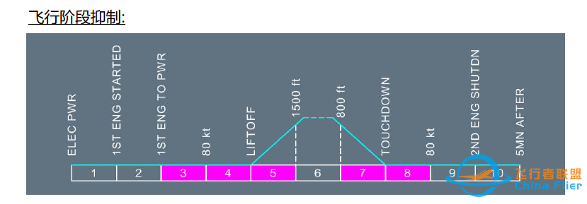

FCU 1/2故障,FCU 1+2故障ECAM被抑制的飞行阶段请参阅下图。
