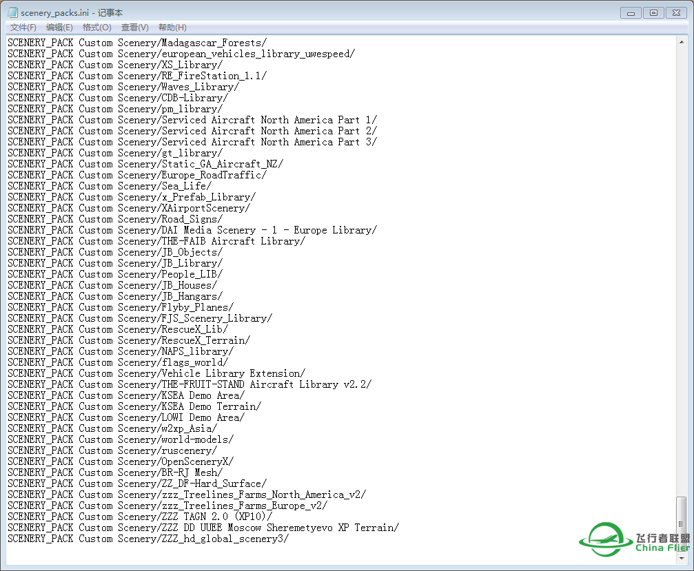

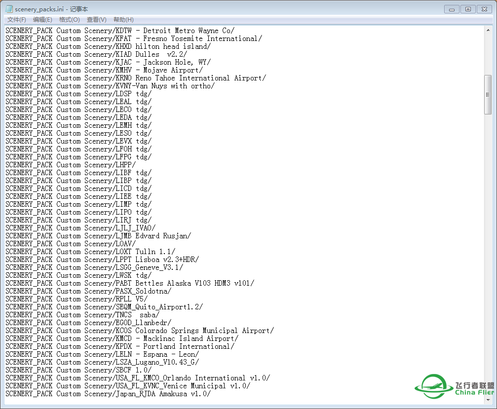

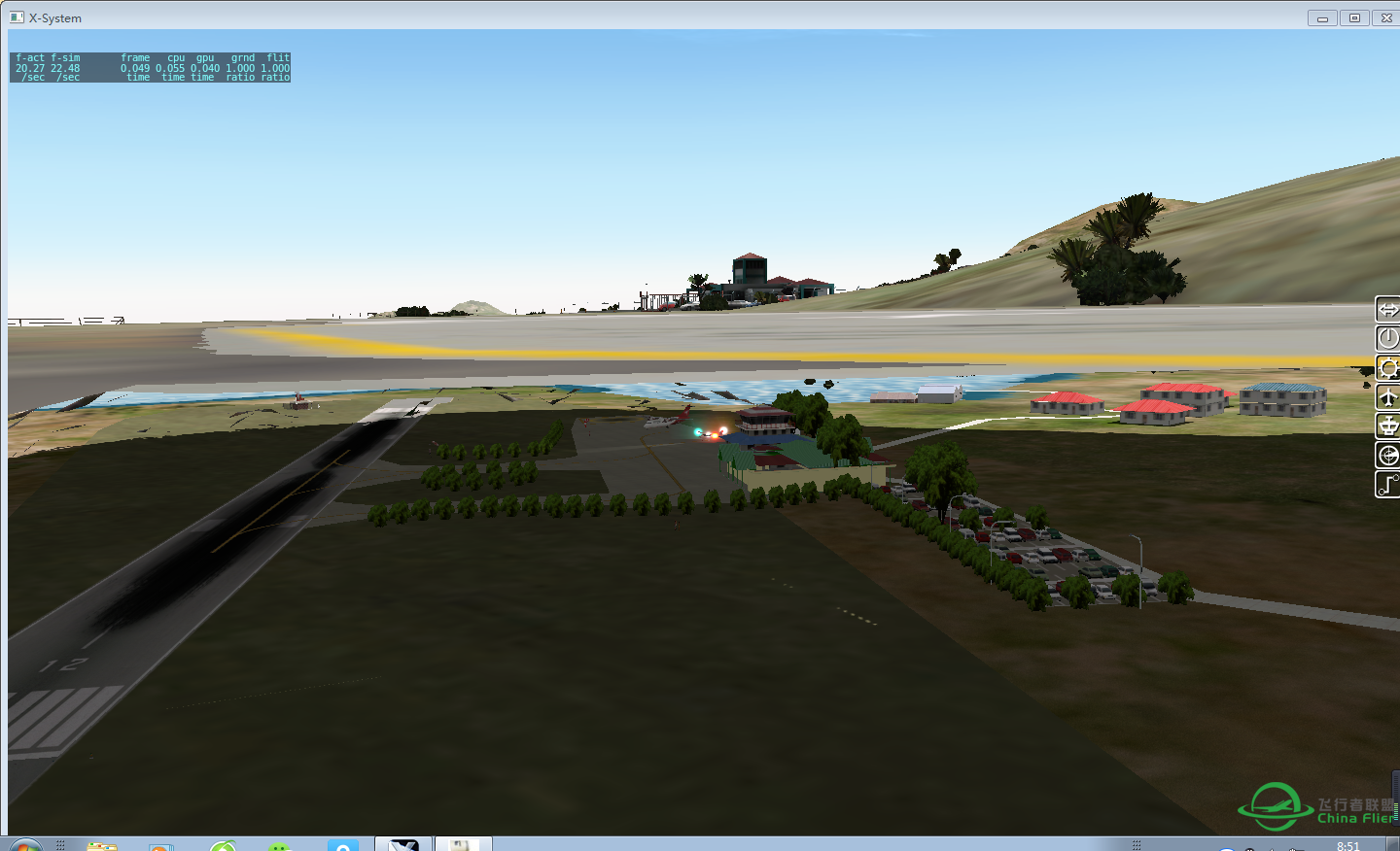

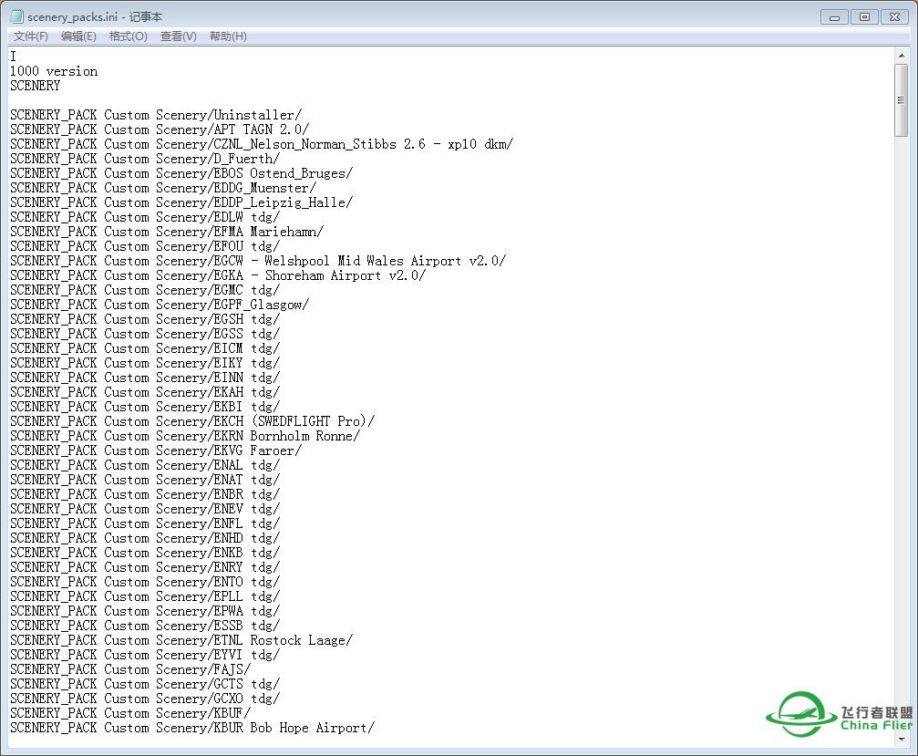

下载了几个小地景,按照要求把库都装好了,为什么还是会提示缺少库呢?还有一下地景下载装完,去到这个机场发现是底上两层重叠的,下载的地景在半空中。飞机只能落到最下面的地景。我检查了没有相同的地景文件存在啊!TNCS这个小岛的机场,还有卢卡拉也是!另外海口的美兰机场滑行道和停机位都是树,删除机场文件,也还有…………各位老司机,求助!!!-8448 各位老司机,求助!!!-9436 各位老司机,求助!!!-2548 各位老司机,求助!!!-6569

TNCS地面看

发表于 2016-8-2 16:47:02 | 显示全部楼层
跑道跟随地形轮廓勾掉,另外ini文件的顺序太乱了,参考http://bbs.chinaflier.com/thread-15765-1-1.html

楼主 发表于 2016-8-5 14:39:52 来自手机来自手机 | 显示全部楼层
地景加载我都是按照顺序排列的,机场地景最上面,覆盖地景可以理解成各种库吗?也就是Library。最后是基础地景或地形。也尝试把机场有树的海口机场文件,手动调到最上面,一样的问题。跑道跟随地形一直是关闭的,晚上试下勾上会不会好点。

发表于 2016-8-5 16:44:39 | 显示全部楼层
hzhyuchen 发表于 2016-8-5 14:40
地景加载我都是按照顺序排列的,机场地景最上面,覆盖地景可以理解成各种库吗?也就是Library。最后是基 ...
有问题基本可以肯定都是顺序问题造成的,就您的ini来看,最有几个z打头的看起来应该是树、农舍等地景,放到最后了,肯定不合适。
一般来说是基础lib在最后面,比如opensceneryX这类,这些基础lib是不直接显示的;其次是基础地精,例如w2xp之类的,都是地形地貌的最地表的东西;再上来就是树、房屋等,最后才是机场。
另外,您装的第三方地景太多了,建议仔细阅读每一个的地景说明,有些可能是重复和冲突的,不能放在一起,这也是造成实际景物飘在空中的一个原因
