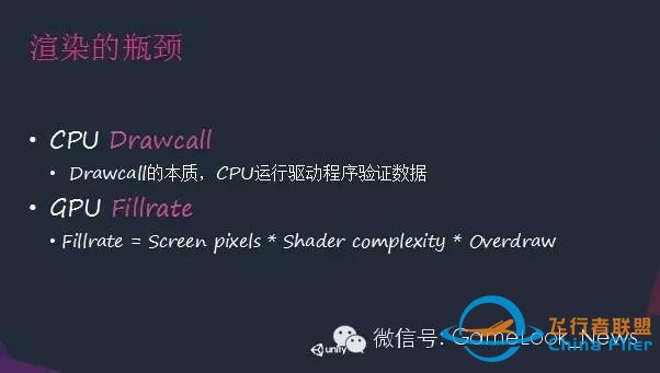

CPU众所周知最大的瓶颈是Drawcall,而它的本质是GPU不具备融错内容,所以要求CPU的合法性,这样导致一个比较严重的问题,在于我们的CPU向GPU提交数据。

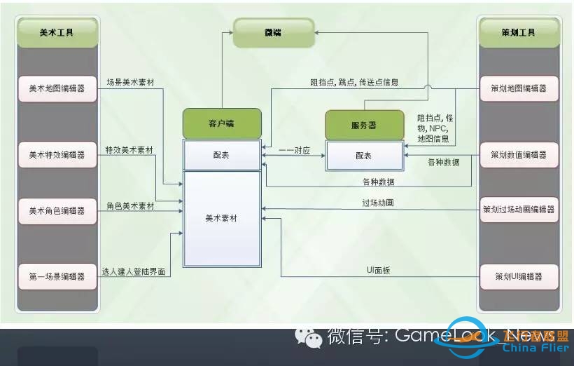

美术规范文档,它的重要性在于如果是大型项目,像我们的MMOARPG一般团队四五十人的规模,美术人员占比很高,如果前期没有科学合理的规范,美术同学到项目后期会涉及到项目的大量返工,我们找了同行测试、调研,调研了八家公司。工作流同理,我们参与人员众多,我们需要规划清晰的工作流,确保每个部门的输入输出尽量减少耦合工作。工具准备,我们会前期准备好一些工具确保我们工作流的顺畅。
接下来客户端框架设计,我本人是客户端开发工程师,所以只能给大家讲讲客户端的框架设计,至关重要的三个方面,第一方面是资源加载模块,包括依赖式打包,资源CDN放缓存,从服务器到硬盘,硬盘到内存如何妥善释放掉。资源加载模块是我们要解决的一号问题,因为这块出问题整个游戏进不去的,整个开发过程中必须保证这一条通道的畅通,我们的做法是放最优秀的技术人员解决这方面的问题。

性能优化的基本原则是我们前提有一个技术美术,第一步是找到瓶颈,如前所说,凭借要么是CPU要么是GPU,而这两方面的优化方案截然不同,如果问题出在CPU、优化GPU会得到相反的结果,找到瓶颈需要一些工具,推荐的是Adreno Profiler,,另外一个是Unity自己的工具,这个像红框里面看到的,可以看到一些信息是被CPU卡住还是被GPU卡住。

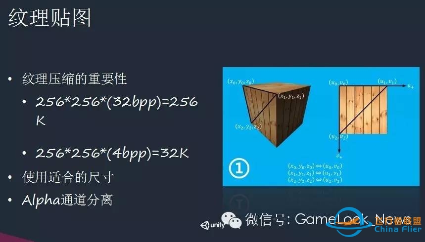

接下来讲纹理贴图,第一步要解决纹理贴图的问题,因为贴图在ARPG游戏里面内存占比最高的,性能消耗也是最高的,纹理压缩大家可以看一下公式,如果256x256贴图不采用是256K,采用压缩是32K,如果游戏有上百兆纹理题图、那么压缩后可能之为原来的5%,游戏包体能有更小,并且纹理贴图的尺寸如果采用纹理压缩,纹理贴图的数据更容易被二级缓存缓存,也可以大幅提高性能,其实纹理压缩并不是很复杂。
然后采用适合的尺寸,一个物件占屏幕100×100没有必要采用256x256贴图的,但是实际项目中参与美术人员众多,场景规模非常大,纹理贴图数量多,这一点是非常容易被忽视的,造成我们宝贵的内存和GPU、浮点运算的浪费。
接下来Alpha通道分离,这个问题我们到后期优化后解决不了这个问题,我们请了一个外国人,国外顶级的图形学专家,他给我们说了一系列的优化方案,其中有一条叫做Alpha通道分离,是说Alpha通道的贴图,建议拆成两张一张不带Alpha通道,一种是带的,这个好处是纹理压缩格式不带Alpha通道,我们拆出来以后能够兼容广大的安卓设备,另外一条好处单独拆分的Alpha通道可以缩减尺寸,因为Alpha通道图大部分是不透明或者透明,基本是01,我们可以缩减尺寸可以对它进行更高强度的纹理压缩。

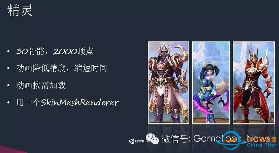

接下来角色,我们并没有把角色做到次世代这么高的精度,角色的骨骼、动画有些设备在CPU进行运算的,而CPU从4S到5S硬件跑分从2000分到1.5万分性能翻7倍,但是CPU只是从两个双核1G到1.3G,因此角色技术是一个严峻的挑战,在没有有效技术解决同屏角色问题以前,我们对于角色的顶点数和骨骼数依然谨慎对待。然后动画,动画这块耗CPU也耗内存,一个主角攻击动作400K,所以降低动画精度,缩短动画时间,动画按需加载,一个是SkinMeshRenderer。
