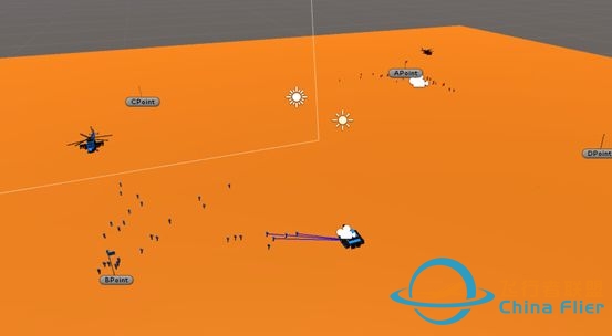

在游戏进行过程中,每隔一秒会在范围内搜寻可用的载具,必要条件为同阵营载具,并且载具中并没有人使用。
检测方法和NPC的射击模式类似,通过射线和球形范围检测来控制条件。

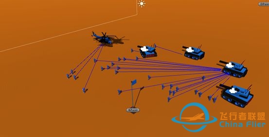

如果蓝色射线照射到的目标和检测到的目标载具不同,NPC就会以寻路状态前往目标载具,直到距离小于设定距离之后才认为“NPC登上了该载具”。
在坦克的控制脚本中加入了AI使用的一个bool选项,用来给其他AI判断该载具是否被使用,也可以用于控制坦克AI的功能。
AI驾驶的坦克同样用到了Unity自带的寻路系统,和士兵的个体AI相同,坦克的AI首先会在游戏中寻获控制管理AI,随后从控制管理AI取到应该进攻的目标点的信息从而对目标发起进攻。
因为坦克和士兵不同,坦克的底座和炮塔并不是所有时候都在一个水平线上,有可能坦克的目标在东面,而需要瞄准的单位在北面。
因此坦克的AI并不能使用到之前封装好的士兵AI方法,坦克所能进行的行为树也不多,所以就又单独写了一条AI,能够让坦克捕获目标,并且向着目标开火,会移动向占领目标点就OK了。

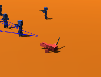

程序丨完成!Unity完全自制游戏《纸箱战争》项目记录-4100
就像是这个死掉的红色士兵,手里拿了个医疗包。
当然了,他们拿的东西也不是随机的,看当时他想干什么,可能这个死掉的NPC当时正想要加血,然后被打死了……

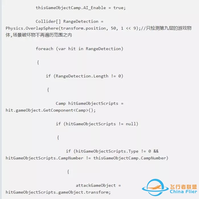

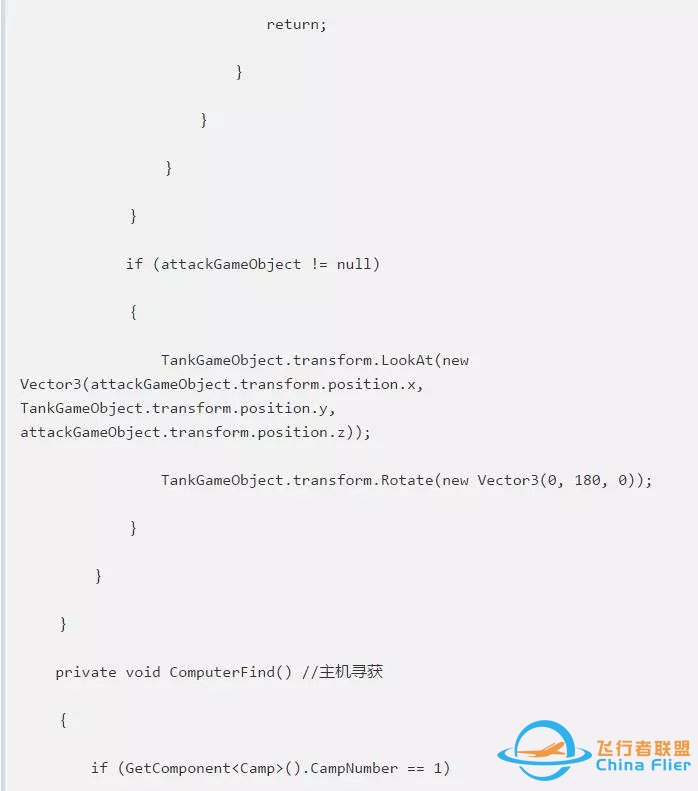

最后贴上一段坦克AI的代码:
程序丨完成!Unity完全自制游戏《纸箱战争》项目记录-4732

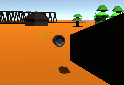

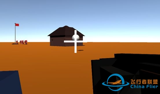

第二个BUG产生为榴弹武器发射的时候,炮弹射向的位置总是会和准星指向目标发生偏移,检查代码后发现炮弹的射向位置被定义为了受到射线触发后物体的位置信息。
用射线碰撞点可以解决,但新的问题来了,射线碰撞点的信息始终不能传递给炮弹,总是提醒引用为空,想了很多办法都未能实现。
最后发现是因为声明的位置变量没有附初始值,这点实在是意料之外,没想到使用公开位置变量还需要先赋值的。
效果实现是把射线碰撞点的信息以V3向量传递给了炸弹,这才实现了炸弹看向目标移动最后爆炸的效果。

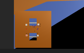

利用两个摄像机做出了小地图的效果。
程序丨完成!Unity完全自制游戏《纸箱战争》项目记录-1105
在点击“M”键之后,小地图会产生迅速放大的效果。

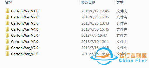

数一数,项目到现在为止已经迭代了八个版本,每个版本都更新了不少功能。
程序丨完成!Unity完全自制游戏《纸箱战争》项目记录-2726

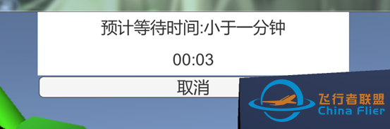

在场景的异步加载界面本来想用一个loading条演一下,一想,既然UI界面都向着网游倾斜了,那干脆就把Loading条演一下好了,就弄了个假装排位的倒计时。
程序丨完成!Unity完全自制游戏《纸箱战争》项目记录-4004

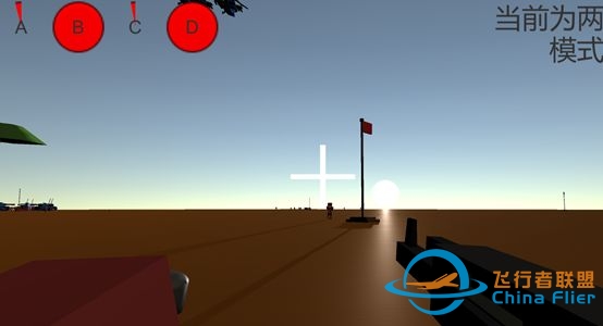

在进入游戏后,能看到寻常的FPS界面、准星、血条、小地图、目标点占领状态。

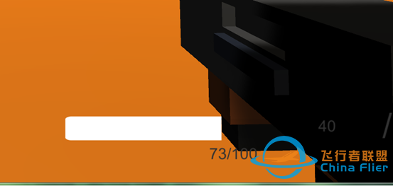

受到攻击血条减少。

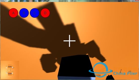

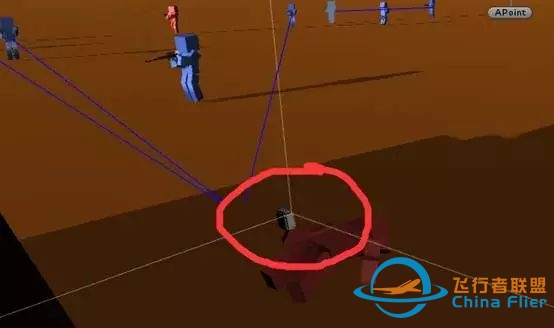

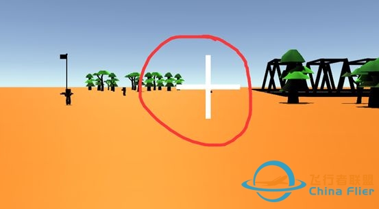

于是我就换了一种死亡视角,在玩家死亡之后,播放玩家的死亡动画,随后运行其另一台摄像机,使这台摄像机会看着杀死玩家的单位方向并且追踪,这样既不影响游戏进度,而且还简单易用。
程序丨完成!Unity完全自制游戏《纸箱战争》项目记录-8592
如图红圈中就是被打死后死亡视角摄像机观察的目标(准星设置的太大,导致盖住了人体,仔细看还有能再右下看到一个轮廓的)。
在FPS中,一般玩家都看不到自己的身体,能看到的只有两个手臂,为了更简单,在游戏中玩家的身体被省略掉了,实例化出来的敌人才会有真正的身体。
而我的动画模型和手臂完全连接成了一个整体,没有更多的时间给我切割模型,所以在我的游戏中,玩家都是带有身体的。

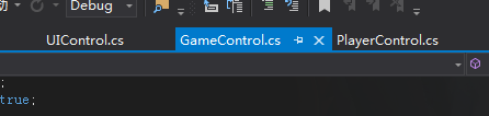

最后,今天又丰富了三个脚本:
程序丨完成!Unity完全自制游戏《纸箱战争》项目记录-6916
    UIControl:负责总体控制UI系统。
    PlayerControl:负责对玩家进行总体控制。
    GameControl:负责对游戏进行总体控制。
在接下来的几天,将会把之前预留的功能全部接驳在GameControl中,能节省大半的功夫。

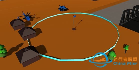

在他人试玩过程中收到了建议,应当在占领点附近弄一个可见的区域,这样玩家才知道自己是在占领据点。
所以我就制作了这样的一个圆环,在游戏中是可以旋转的,并且还有三个颜色,根据占领点的状态不同发生变化。

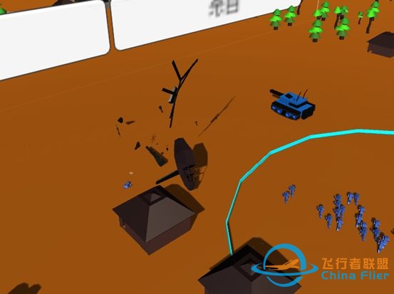

在原先的游戏中,载具的生命值耗尽之后会直接销毁,就给玩家一种biu的就消失的感觉,游戏体验感不好,既然地形都是可破坏的,那么载具理所应当也得是可破坏的,索性在3Dmax中重新修改了模型,制作出了一套战损状态的载具模型。
程序丨完成!Unity完全自制游戏《纸箱战争》项目记录-2411
程序丨完成!Unity完全自制游戏《纸箱战争》项目记录-9612
如图分别是坦克飞机爆炸后的效果,朝着周围飞溅开来,显得很有气势,如果条件允许的话,之后还会添加进入火焰效果?
