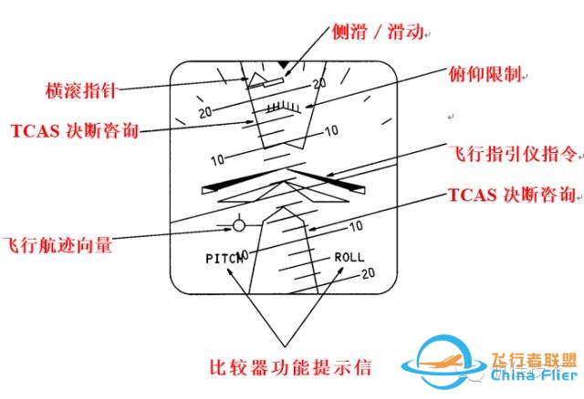

5、姿态指示
飞行指引仪指令:当飞行指引仪接通时,显示飞行指引仪指令。俯仰和横滚指令来自飞行控制计算机。
警戒和防撞系统(TCAS)决断咨询:当TCAS确定存在交通冲突时,显示TCAS决断咨询。红色杆显示驾驶员在飞行中必须要避免的俯仰姿态。
侧油/滑动指示:侧滑/滑动指示显示飞机的横向加速度。倾斜指针的下部的位移与横向加速度成正比。在没有横向加速度的情况下,横滚指针和侧滑/滑动指示对齐。当横向加速度大于门槛值时,侧滑/滑动指示充满白色。同样,如果ADIRU横滚姿态大于35度,侧滑/滑动指示变成琥珀色。
俯仰限制指示:当襟翼较低时,显示俯仰限制指示。该指示显示在开始发生抖杆前,飞机的俯仰限制。
飞行航迹向量指示:当在EFIS控制板上选择FPV时,显示飞行航迹向量指示。指示显示飞机相对与水平和飞机航向的运动向量。
比较器功能通告是PITCH和ROLL。如果CDS计算显示,在机长和副驾驶的俯仰或横滚显示值间的差大于5度时,显示这些提示信号。
如果显示PITCH或ROLL信号,该信号在头十秒内闪亮,而后十秒,显示稳定。

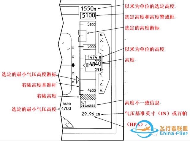

6、高度指示
高度指示显示大气高度,该高度来自大气数据惯性基准系统(ADIRS),也显示来自各系统的其他相关高度信息。
高度尺在一个移动座标尺上显示气压高度。它可以显示806英尺的范围间隔,当前高度显示数字读数框内。数字读数框指向高度尺上的数值。
选定的高度和高度警戒:有一个选定高度游标和数字读数。驾驶员使用方式控制面板设置选定高度。游标指向高度尺上的选定高度。当选定高度不在尺上时,只在高度尺的顶部或底部显示半个游标。选定高度数字读数显示在高度尺上方。当飞机接近选定高度时,有高度警戒。有高度警戒时,在选定的高度数字读数四周显示白色的框。
测量高度和测量选定高度:当在EFIS控制板上选择MTRS时,高度以米为单位显示在数字读数框的上方,为数值。也显示以米为单位的选定高度。显示在选定高度数字读数上方。
着陆高度指示:着陆高度在高度尺上以截面线区域来显示。在接地前,着陆高度基准标显示高度。从高于着陆高度的0到500英尺,杆是琥珀色。从500到1000英尺,杆是白色。
高度不一致信息:如果机长和副驾驶高度差大于200英尺,在高度尺的底部显示琥珀色的高度不一致信息。
选定的气压最小高度:有一个选定的气压最小高度游标和数字读数。驾驶员从EFIS控制板上选定最小气压高度。游标指向高度尺上选定的最小气压值。数字读数显示在高度显示之下,并在值上方显示BARO(气压)。如果最小气压高度警戒起动,且飞机下降越过选定的BARO(气压)高度,下列显示变成琥珀色:、最小气压高度游标、单词BARO、数字显示
气压基准高度:从EFIS控制板上选定气压基准高度,并显示在高度尺下面。如果以英寸为单位选定气压基准高度,IN显示在数字气压基准值旁。如果以百帕为单位选定气压基准高度,HPA显示在数字气压基准值旁。如果选择标准的气压基准,显示STD。

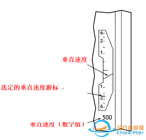

7、垂直速度指示
垂直速度指示显示来自大气数据基准系统(ADIRU)的垂直速度。垂直速度用白色指针指在速度尺上显示。如果垂直速度大于400英尺/分钟,垂直速度显示数字值。如果是正的垂直速度,数字值显示在垂直速度尺上方。如果是负的垂直速度,数字值显示在垂直速度尺下方。有一个选定垂直速度游标。使用方式控制板设置选定的垂直速度。
