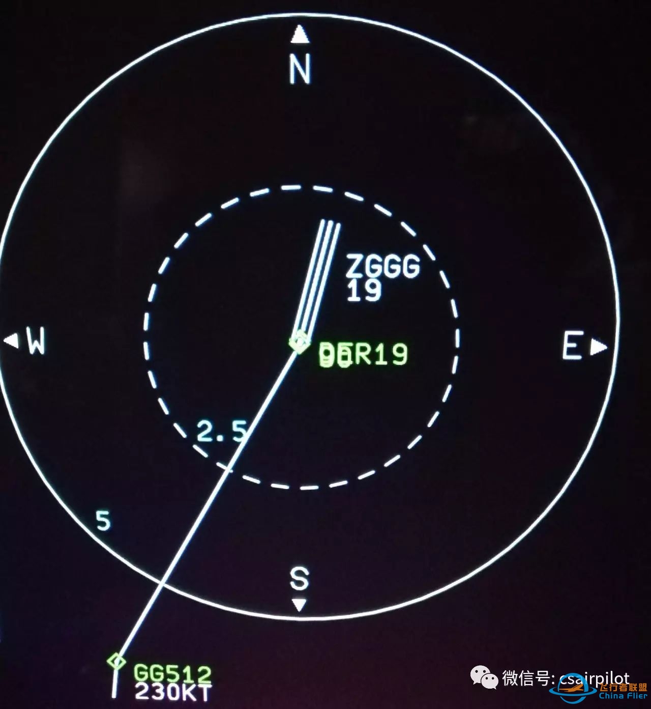

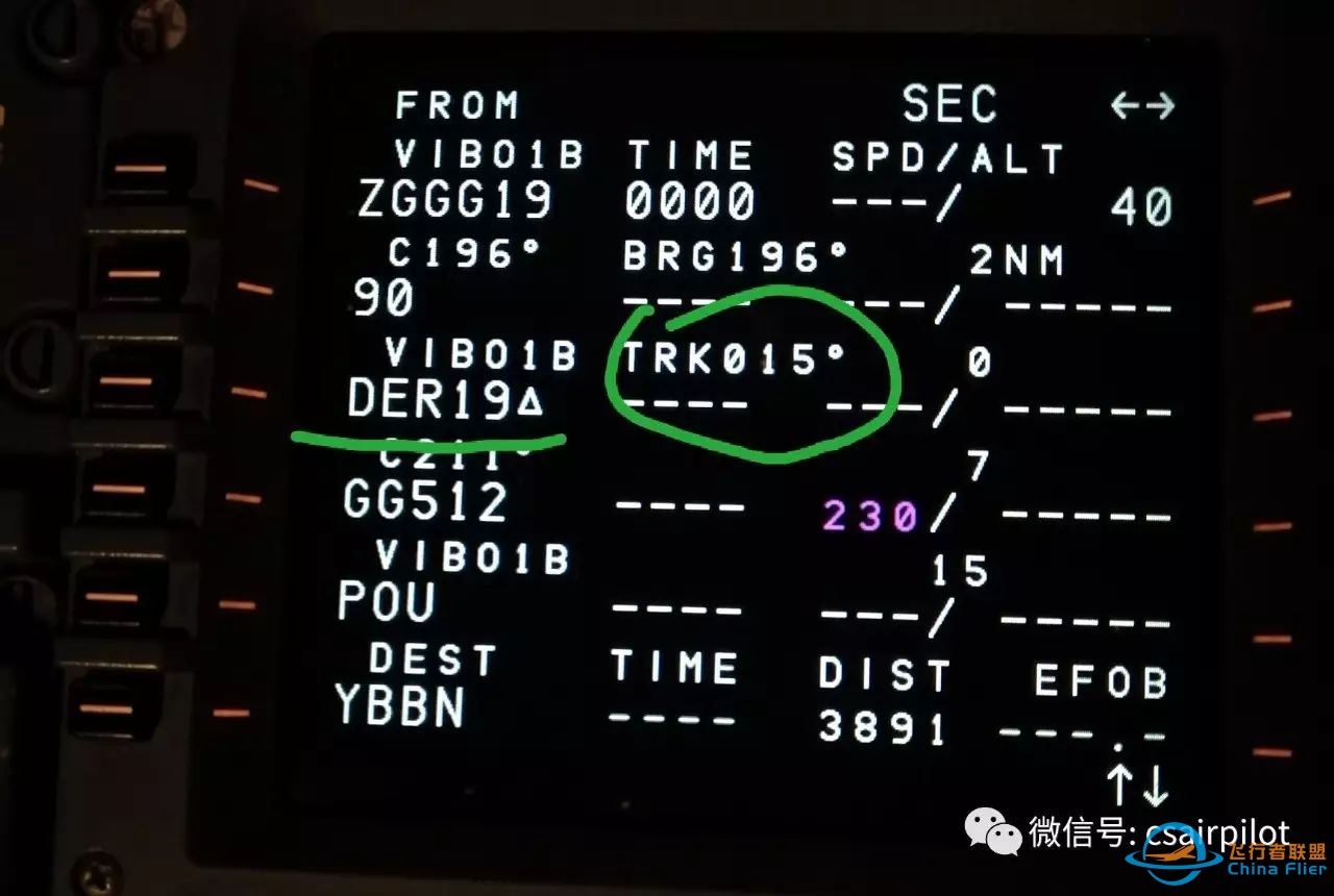

在航段页面的显示中,航路点“90”和“DER19△”的距离是0,从“90”飞“DER19△”的航迹是015。015的航迹显然和离场程序有很大的出入。
如果在起飞阶段“NAV”方式预位,在自动驾驶接通的情况下,飞机将会从起飞的跑道方向196度转向015。在双跑道平行离场的情况下,如果和20右跑道起飞的飞机发生冲突,导致其避让,就会构成一般事故征候。

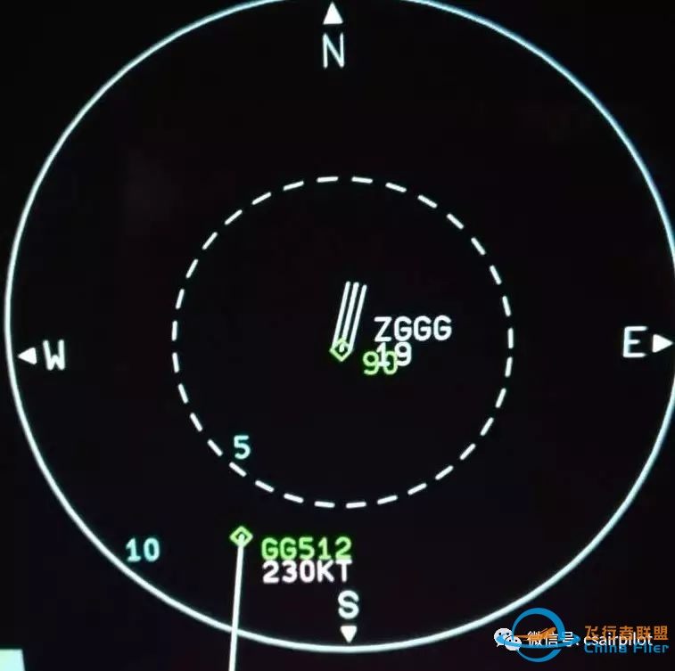

导航显示器(ND)的显示中,航路点“90”和“DER19△”重合。
分析原因:
航路点“90”是计算机计算的高于跑道标高50英尺的航路点(跑道标高40英尺)。因为飞机的起飞重量大,航路点“90”非常接近跑道末端的“DER19△”,甚至重合,才会构成015的航迹。在小重量的情况下,此情况出现的可能性比较低。
建议:
(1) 按照飞行前准备阶段SOP的要求,对照离场图和MCDU的航段页面,对航路点、航迹和距离进行交叉检查。

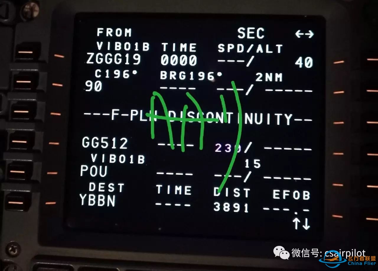

(2) 当出现了如图所示的“015”的航迹后,可以删除该航路点。但是起飞后过了跑到末端才能开始转弯。
