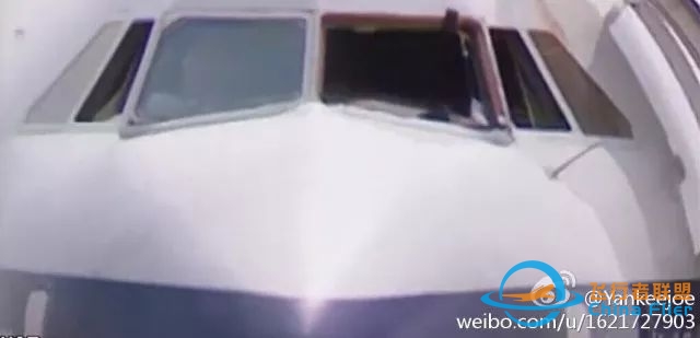

5月14日早上,四川航空3U8633重庆至拉萨航班在飞行过程中,驾驶舱右座前风挡玻璃破裂脱落。当时飞机上有119名乘客,机组处置得当,完成“史诗级迫降”,平安着陆。

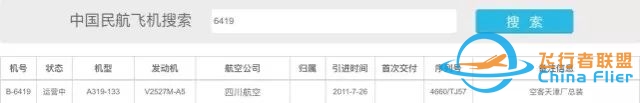

事情发生以后,中国民用航空局立刻成立调查组,调查工作于昨天上午启动。根据目前掌握的调查信息,风挡玻璃破碎备降的飞机为法国空客公司制造,机号A319/B-6419,于2011年7月26日加入川航机队。脱落的右侧风挡玻璃为该机原装件,投入运营至事发前,未有任何故障记录,也未进行过任何维修和更换工作。

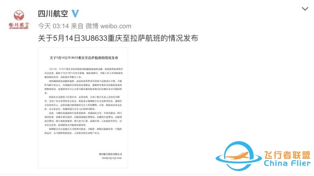

四川航空官方微博今日凌晨发布情况说明
川航飞机风挡玻璃为何脱落?民航初步调查来了-7627
情况发布中,川航对事发旅客表示了歉意,对四川省委省政府等进行了感谢,但未对网友们关心的机械故障的具体原因做更新的说明。

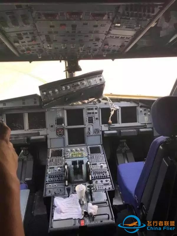

“根据我们目前调查情况发现,初步掌握的情况是,飞机的前右侧风挡在空中脱落,飞机的驾驶舱前FCU,就是飞行控制面板,右侧的三分之一在空中也脱落了,在整个事件过程中,我们机组处置应该是迅速得力的,在比较危急的情况,使飞机安全地备降在成都,我们相应的地面部门,包括我们西南空管局、成都双流机场及时启动了相应的应急预案,清空了障碍物,保证了飞机的一个正常备降。”

飞机2011年交付使用,破裂风挡玻璃系原装
此次遭遇风挡玻璃问题的飞机是空客 A319客机,飞机编号B-6419,是2011年7月26号首次交付给川航。破裂风挡玻璃系原装。

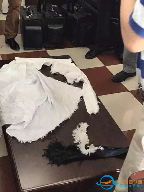

据当天执飞航班机长刘传健回忆,事发时在没有任何征兆情况下,“轰”一声,风挡玻璃就突然爆裂了。巨大的“吸力”让副驾驶的半个身体都悬挂到了窗外,还好,副驾驶系着安全带。再看舱内物品,瞬间都飞了起来。
当时整个飞机大幅度震动起来,驾驶舱噪音大得难以想象,无线电里传出的声音已根本听不到,与此同时机上的许多设备也都出现了故障。

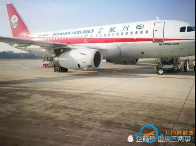

当事飞机3U8633航班安全备降成都。 图/重庆三两事

由于爆炸性减压,副驾驶半个身子被吸出去。图为副驾驶被撕烂的衣服。来源:成都商报
