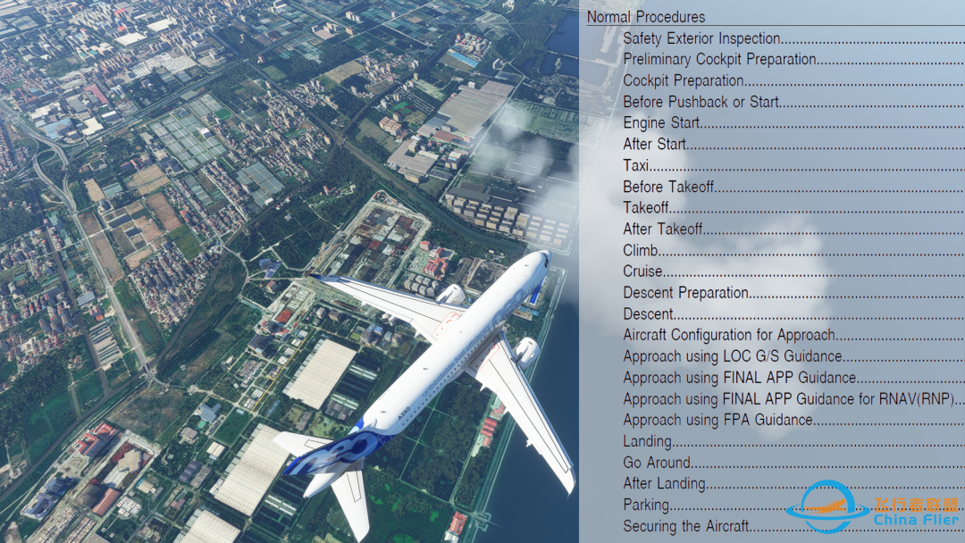

正常程序 - 标准操作程序(SOP)
在飞机日常的正常运行期间,飞行机组频繁执行这些动作。这些动作被定义为常规任务。常规任务受到标准操作程序(SOPs)支持。
SOP 设计理念
SOP 是根据下列理念设计的:
‐ 每个飞行阶段一个 SOP
‐ 按时间顺序说明动作
‐ 动作易于记忆和执行(驾驶舱扫视、动作流程)。

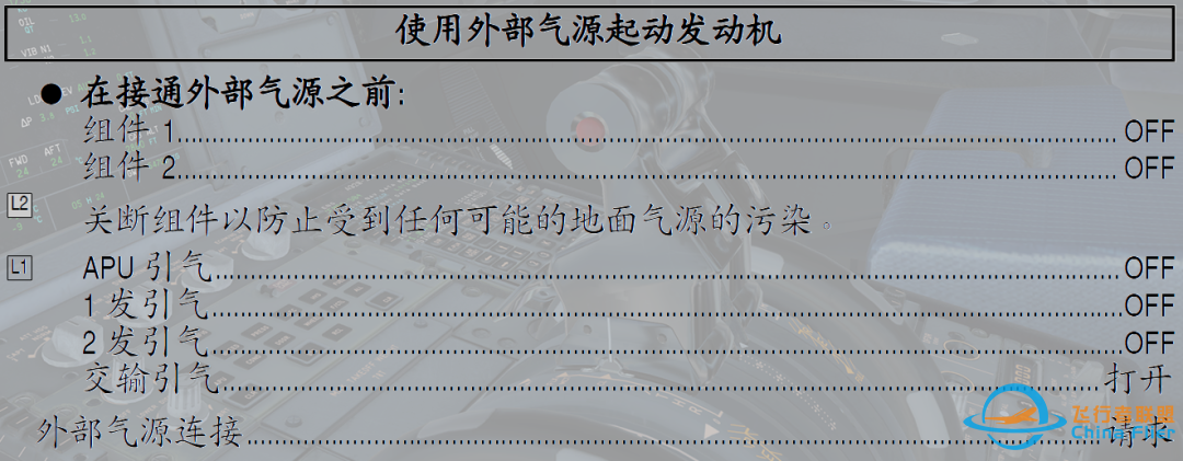

在飞机日常的正常运行期间,飞行机组可执行不属于 SOP 内容的动作,即不是频繁执行的动作。这些动作被定义为非常规任务,专门针对非常规的情况(例如,地面机身除冰/防冰程序、使用外部气源起动发动机)。非常规任务受到补充程序支持。
飞行机组必须使用 读和做 原则执行非常规动作。
