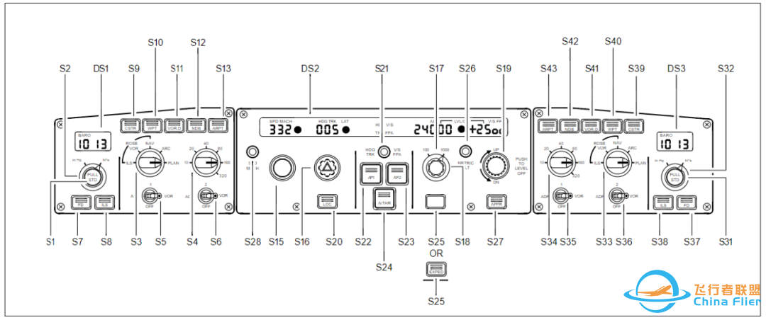

飞行控制单元(FCU)包括自动飞行控制部分和EFIS控制部分。它位于遮光板上。FCU由完全独立的两台相同的计算机组成。两台计算机有单独的电源供应。每一面板都与组件前面板上的控制相关联。显示对于两侧是通用的,而信号是通过不同的路径。
02
部件描述
FCU由三个面板组成:
    一个中央面板(自动飞行控制部分),它的特点是控制和显示与AFS相关内容两个对称面板(EFIS控制部分)位于中央面板的左边和右边。
这些面板包括分别与机长和副驾驶EFIS显示单元相关联的控制和显示。
FCU的每个部件(或计算机)都可以管理位于设备前面板上的控制和显示。
架构被配置为在两个通道之间提供物理隔离和电气隔离。

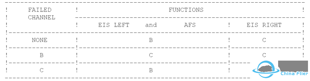

在正常运行情况下,每个计算通道执行如下具体功能:
-通道B: EIS左侧和AFS-频道C: EIS右侧
如果一个通道出现故障,则对其余的通道进行重新配置。
重构逻辑定义如下表所示:
FCU1&2有啥不同?-2894
这种逻辑使FCU功能的最大可使用性得以实现。
