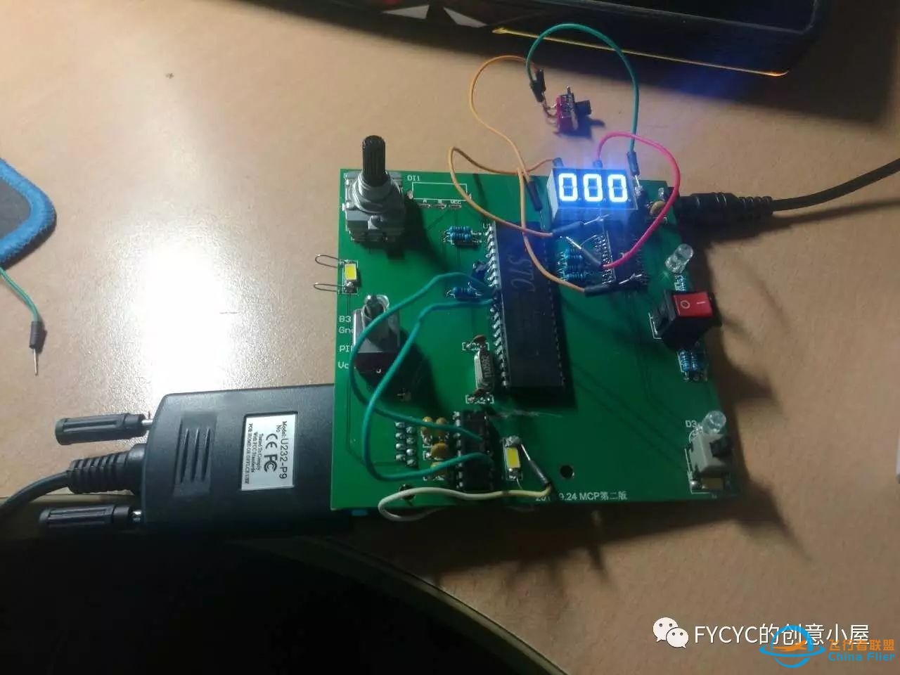

今年9月份,现代电子技术小学期中,我们被要求利用所学知识,做一个小型电子系统。想到已经学过的FPGA、ARM、PSOC等知识,小屋开始着手准备第一版MCP的开发。由于时间紧,任务重(2天内要做完电路、上位机、面板,还得买器件),没有时间外包PCB,只好手拼PCB板。
第一天过得很happy(*^-^*),在小屋自己规定的时间内,看懂了Flight Simulator X(模拟飞行X:
FSX
) 的SDK(开发者工具),并成功编好了基于51单片机上位机程序及单片机程序。
然而第二天……小屋从早晨开始焊接电路,直到晚上9点,突然发现自己焊接错误,而且是不可逆的错误,在小屋脑海中浮现一个词,两个字:血崩。。。想到第三天就要验收了,这种状态是完全不能接受的,小屋只好含着泪,点了进清华后第一份外卖,开进入清华后第一次夜车。(⊙ ▽ ⊙)
人在逼急的时候潜力确实是无穷的。
小屋的夜车开的不错,在4点就把整套程序移植到了PSOC下,只是可惜了辛苦做的外设,看起来又乱又丑。。。

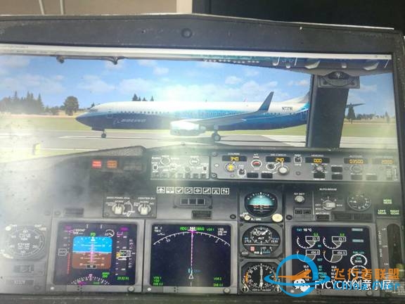

——MCP外设面板
——实际电路
——从左到右:垂直速度(*100)、航速、航向、高度
——与上图对应,可看到已被置入FSX中737客机内

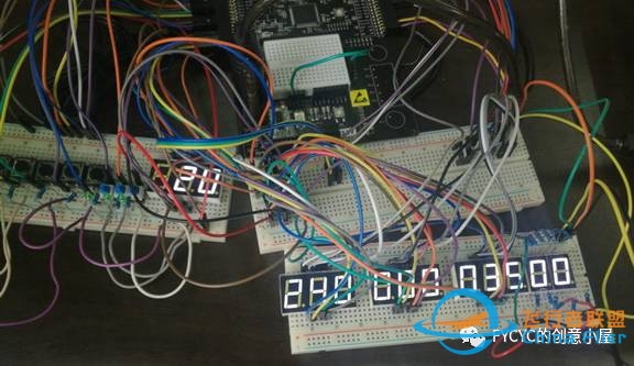

从器件入手,本次小屋采用了多种从未用过的元器件,因此,先使用面包板搭建分模块的验证电路,使用升级版51单片机:STC12C5A60S2进行控制:

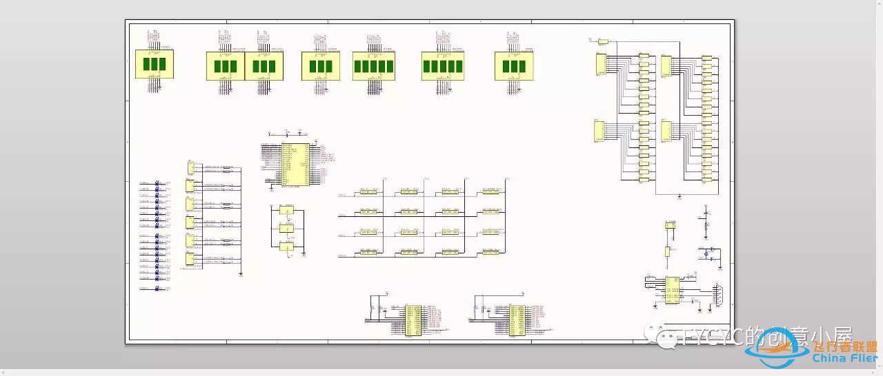

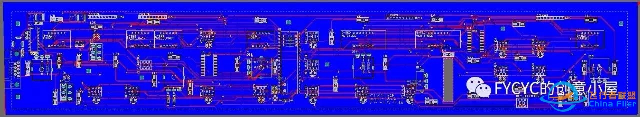

在基础的工艺都已验证完毕之后,小屋开始进行了完整的设计,使用Altium Designer,很快就做出了原理图并转化为PCB。

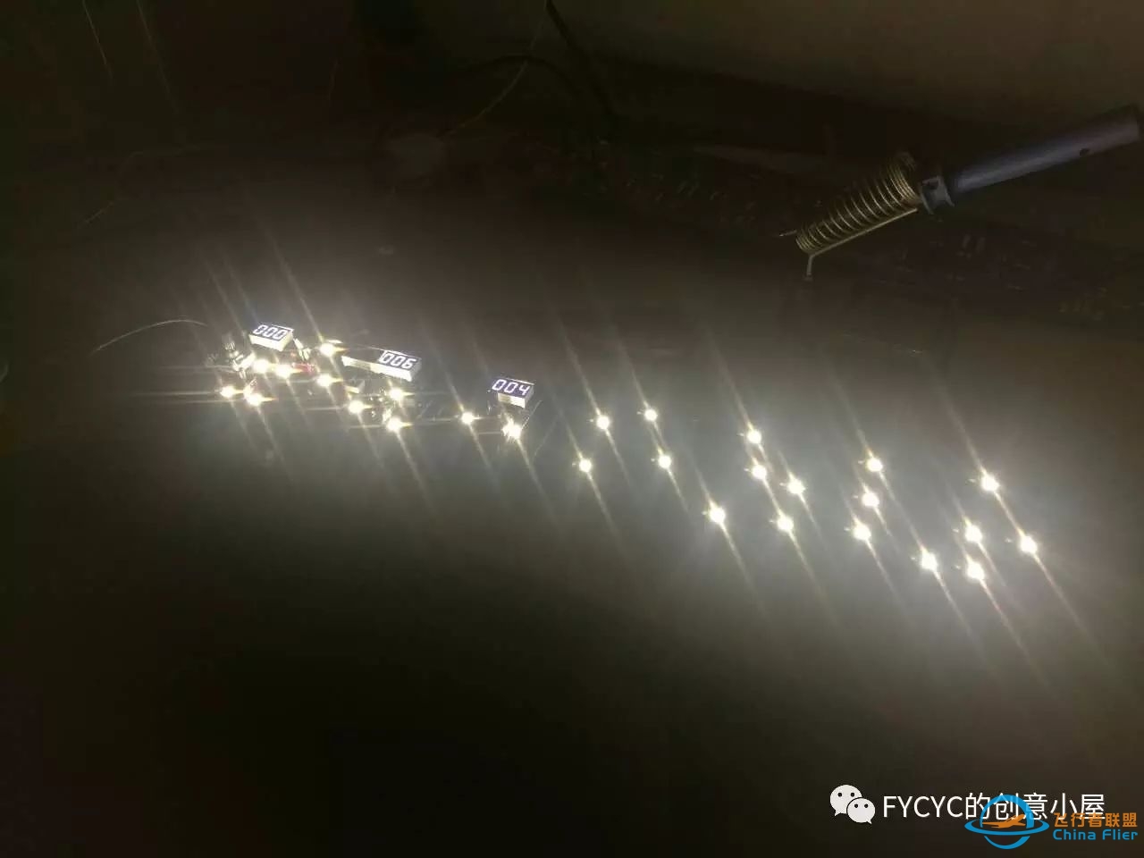

为了让面板的背光效果更好,小屋在布置背光源时,尽力做到了均匀:
将面板加上之后,十分酷炫的感觉有不有!
