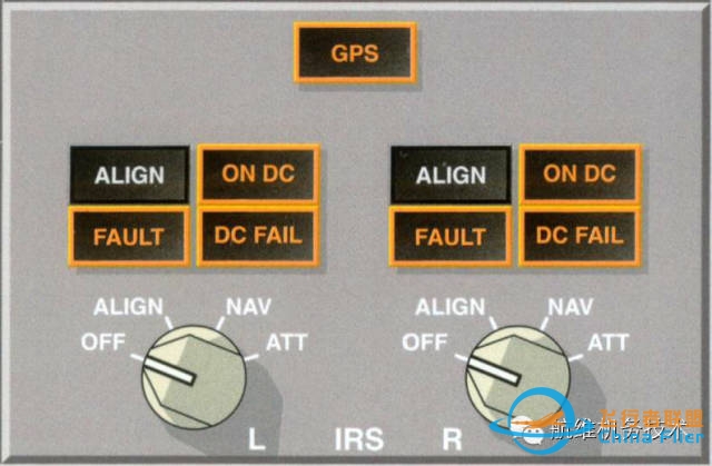

开始校准惯导之前,首先需要开启惯导,在MSU上将左右惯导的旋钮由OFF位置转动至NAV位,ALIGN灯亮后输入当前的精确位置自动开始校准。
    将方式旋钮旋转至NAV位
图文详解波音737NG飞机惯导校准的五种方法-9996
    MSU上琥珀色ON DC灯亮5秒
图文详解波音737NG飞机惯导校准的五种方法-960
    MSU上白色ALIGN灯亮
图文详解波音737NG飞机惯导校准的五种方法-9283
校准惯导需要注意的几点
    方式选择电门具有保护功能,防止误操作关闭惯导。在空中惯导被关闭以后将无法重新进行校准。旋钮从ALIGN位至OFF位或者从NAV位至ATT位,需要将旋钮拉出以后才能转动,ALIGN位与NAV位之间切换无需拉出旋钮。如果强行旋转锁定的旋钮,将会损坏电门。
    惯导校准过程当中飞机必须保持静止状态,如果惯导校准过程当中飞机移动,惯导的校准将自动中断。
    在北纬70.2°至南纬70.2°之间,校准惯导需要10分钟;在北纬的70.2°到北纬78.2°之间或者南纬70.2°到南纬的78.2°之间,通常校准惯导需要17分钟;纬度大于78.2°的时候,无法准确校准惯导。

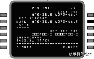

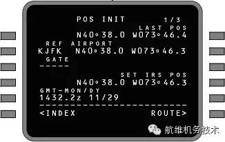

校准方式一:CDU中调用LAST POS
    由CDU进入位置初始页,按压右一行选键,上一次的初始位置被复制到CDU屏幕的最下一行。
    图文详解波音737NG飞机惯导校准的五种方法-5767
    按压右四行选键,将刚刚复制的经纬度填入SET IRS POS的空格中。
    图文详解波音737NG飞机惯导校准的五种方法-2071
    惯导自动开始校准,MSU上的ALIGN灯常亮,校准完成以后ALIGN灯熄灭。
    图文详解波音737NG飞机惯导校准的五种方法-6312

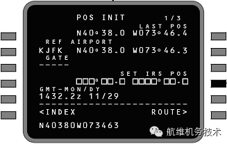

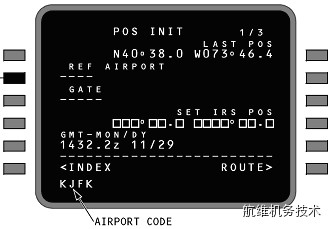

校准方式二:CDU中调用机场代码
    在位置初始页面下,使用CDU键盘输入四字机场代码,按压左二行选键填入REF AIRPORT的空格中。
    图文详解波音737NG飞机惯导校准的五种方法-2205
    按压右二行选键复制机场的经纬度。
    图文详解波音737NG飞机惯导校准的五种方法-4217
    按压右四行选键,将复制的经纬度填入SET IRS POS的空格中。
    图文详解波音737NG飞机惯导校准的五种方法-1485
    惯导自动开始校准,MSU上白色ALIGN灯常亮,校准完毕以后ALIGN灯熄灭。
    图文详解波音737NG飞机惯导校准的五种方法-4855

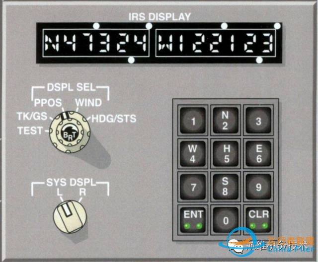

校准方式五:ISDU上人工输入经纬度
    在ISDU上将DSPL SEL旋钮设置到PPOS位置。
    图文详解波音737NG飞机惯导校准的五种方法-2095
    首先输入纬度数据,在键盘上按压N或者S以后输入角度数据;确保ISDU上左侧的显示窗显示输入的纬度数据,并且键盘上的ENT灯亮起;按压ENT按键保存纬度数据。
    然后输入经度数据,在键盘上按压E或者W以后输入角度数据;确保ISDU上右侧的显示窗显示输入的经度数据,并且键盘上的ENT灯亮起;按压ENT按键保存经度数据。
