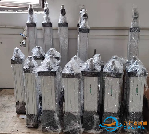

这些电动缸使用要点 你都知道吗?
在便捷的现代社会,很多生产企业都有用到电动缸,电动缸运用领域也越来越广泛。伺服电动缸是一种新型的电动直线运动产品,电动缸也可以叫作伺服电动缸、电子定位轴、工业机械手臂等。
伺服电动缸
伺服电动缸的出现完美的取代气压缸、液压缸的功能,解决了气压缸和液压缸控制精度不够;会有油泄露,导致环境污染;线路布置环节太多,太过复杂等问题。
伺电动缸是集丝杆和电机为一体的精密的直线运动产品。所以,用户在使用之前一定要事先了解阅读使用注意事项。
当然,如果是这里仅指不熟悉电动缸产品的用户,那些已经习惯了使用电动缸,对电动缸有了相当深厚的了解的用户就可以跳过这个步骤了。
伺服电动缸
我们在使用电动缸过程中,一定要注意未经电动缸厂家的许可,不要私自拆卸电动缸,特别是伺服电动缸缸体外部每个部分的螺丝。
伺服电动缸基本没有什么容易损坏的零器件需要维修,所以,如果用户有任何想要交换的零部件必须要有电动缸厂家授权或者由电动缸厂家直接来拆卸,不然很容易产生后续售后问题。
伺服电动缸和伺服电机是通过联轴器或者高强度同步带相连接,如果是用同步带连接,那么出厂前肯定会经过张力的调整。所以,不要私自随意拆卸伺服电机,否则,同步带很容易因张力太紧而造成电动缸损伤。
在进行电动缸安装时,不要在活塞杆上加载外力,否则很容易造成伺服电动缸损坏。
电动缸调试的时候,我们要先低速运行电动缸,等到各方面都正常工作以后,再来提速,这样可以避免电动缸损伤。
伺服电动缸在工作的时候,要保持安全的工作范围,严禁接触滑动座;当电动缸行程过大的时候,可能会发生共振的情况,就这时候就应该适当降低电动缸速度,避免电动缸损坏。
如果电动缸是垂直使用的,那么就必须要安装刹车,防止物品掉落,造成电动缸损伤。
电动缸缸体上有添加润脂的入口,所以电动缸保养相当简单,只要定期采用润滑脂对电动缸进行润滑就可以的。
