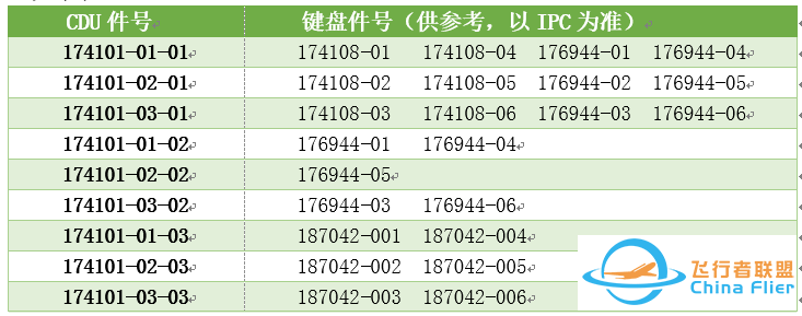

CDU和键盘都在不断的更新和升级中,有很多件号,有复杂的对应关系,整理如下表。有些CDU可以使用不同件号的件号,当我们在选用时,尽量选择件号靠后的键盘,这样的键盘材料更好,按键更大,可靠性更高。
总结
当我们在遇到CDU键盘损坏时,可以不用再更换整个CDU。参考CDU和键盘件号对照表,选择合适的键盘更换即可,即节省了航材航材,也避免了更换CDU带来的风险。
