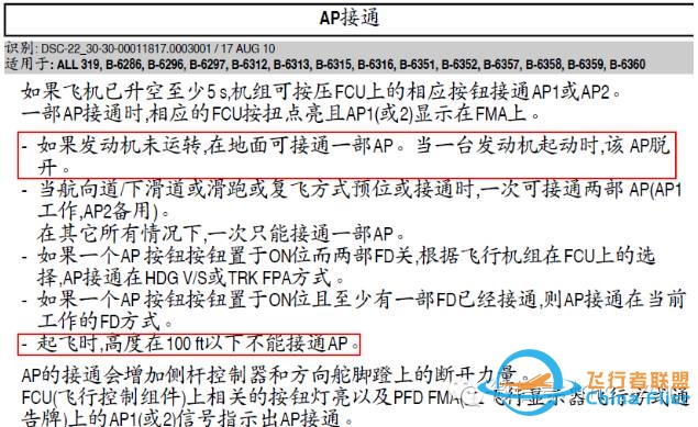

当飞机在地面且发动机关车时,自动驾驶系统也可接通,若此时启动发动机,自动驾驶系统自动断开。

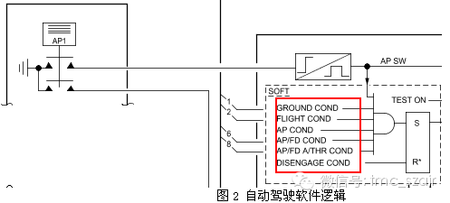

自动驾驶系统主要包括FMGS和FAC,自动驾驶的功能是通过FMGS实现的,而FMGS的核心就是FMGC计算机,满足了FMGC的内部逻辑条件就能接通并使用自动驾驶功能了。FMGC计算机要接通自动驾驶,需满足以下三大逻辑条件(如图1):
1、 FG HEALTHY正常的逻辑信号
2、 来自FCU自动驾驶按钮开关的离散信号
3、 FMGC自身软件的软件逻辑信号
若要自动驾驶的软件逻辑信号输出“可以接通自动驾驶”的逻辑信号,自动驾驶的软件逻辑需要满足下列条件(如图2):
1、 获得按钮开关的控制信号
2、 获取飞机的空地状态(飞机在地面发动机关车或飞机离地5秒后,是可接通自动驾驶功能的状态)
3、 满足AP/FD接通的共通条件
4、 满足AP/FD和A/THR接通的共通条件
5、 满足AP接通的特殊条件

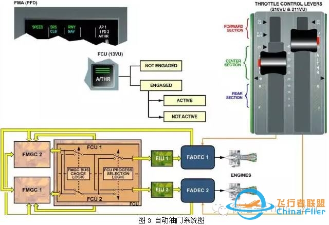

2,A/THR工作原理简述:
自动油门系统(A/THR)是 FMGS(飞行管理指引系统)的功能之一,当自动油门接通并激活后,由FMGC完成推力目标计算, FCU(飞行控制组件)将目标推力经过EIU (发动机接口组件)给ECU(发动机控制组件)完成对发动机控制.

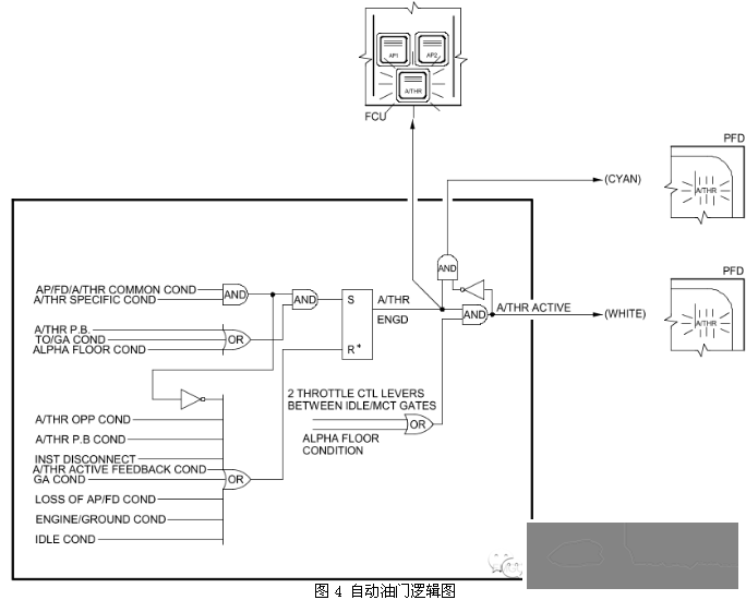

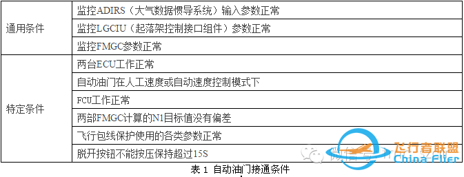

当系统满足AF(自动飞行)/FD(飞行指引)/A/THR(自动油门)的通用条件以及自动油门的特定条件(见表1)后,通过
(1)人工衔接:按压FCU上A/THR按钮。
(2)自动衔接:
a.自驾或飞行指引被衔接,处于起飞或复飞方式,自动衔接。
b.空中当ALPHA FLOOR保护被探测到,自动衔接。
当自动油门接通后,满足激活条件:
1)当两个推力杆在慢车和CL(爬升)之间,包含CL;
2)在灵活起飞限制模式没有设置的情况下,一个推力杆在慢车和CL之间,另一个在慢车和MCT(最大持续推力)之间,包含MCT;
3)ALPHA FLOOR保护激活,不管推力杆在任何位置;
自动油门激活并开始正常工作。

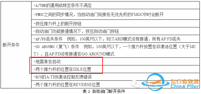

当自动油门的断开条件(见表2)任意一条满足时,自动油门断开。
在正常情况下机组不用接通自动油门按钮,只要通过推力杆的位置变化使自动油门系统自动工作。值得注意的是:假如人为按压住推力杆上的一个自动油门脱开按钮( instinctive disconnect )超过 15 秒,则A/THR系统在剩余飞行中将始终脱开。所有A/THR功能包括ALPHA FLOOR都失去,并且只有在下次FMGC通电时(在地面)它们才能恢复。

如机组在启动发动机之前,就接通了AP或A/THR,启动发动机后反映出现AP OFF或A/THR OFF,
根据以上系统知识,可知上述现象属于正常情况.
AP在地面启动发动机后无法接通,只能在飞机离地5秒后,飞机高度大于100FT的条件下接通;
A/THR在单发启动或双发慢车都无法接通,正常机组只要通过推力杆的位置变化(设置在FLX或TOGA)使自动油门系统自动工作。
