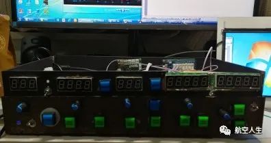

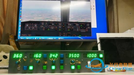

    这是个人制作过程的总结,我尽量写的详细一些,让有兴趣自己制作的朋友可以有所参考。其实还有一些问题没有解决,请有兴趣的朋友帮忙指点一二。
设计思路
自制自动驾驶主控面板(MCP)全记录-5411
    (MCP)——自动驾驶主控面板,是737-800驾驶最主要的控制面板,飞行过程中最常用的开关主要都集中在这个面板上。网络上很多厂家和个人制作FSXP3D的MCP面板,X-plane却几乎没有,这与X-Plane软件本身的设计有很大的关系,我也是在探索过程中慢慢了解到这些的。
自制自动驾驶主控面板(MCP)全记录-1406
    最初想要制作这个面板主要是为了在X-PLANE11的737-800飞行过程中模拟真实操作,降落时避免鼠标和键盘手忙脚乱的操作,最主要的是可以在飞机外部视角下看到各项数据并实现操控。毕竟在驾驶舱里操作是看不到全方位的美丽风景的。
    在设计制作过程中,一开始想用Arduino开发板来完成,后来发现Arduino的实现输入控制非常困难,上下位机程序很难完成,至少我是无法完成的。
    经过反复思考比对,最终这个MCP面板的制作我选用了EJOY负责输入,Arduino负责输出的双路系统,这样可以互相弥补不足。并且由于分成了两部分,所以各主板的负载都不大,USB连线就足以供电,不需要外接电源,这很省心。
    输入控制选用EJOY32主板。EJOY32负责将按键、开关等输入设备信号传入电脑,可以支持摇杆、苦力键、脚舵等等,甚至可以模拟键盘做出全无冲的键盘,输入功能强大。但是这款主板处理电脑输出数据能力很是不足,所以输出控制交由Arduino处理。这个MCP所有零件我都选用的是插接件,全程免焊。

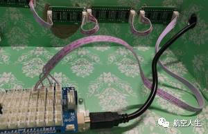

    使用XH2.54连接线将前一个数码管右侧的针脚与后一个数码管左侧针脚进行一一对应串联。连接顺序由左至右分别是:3位数码管------4位数码管------3位数码管------5位数码管------5位数码管。
    VCC正极接Arduino的5V输出,如果数码管亮度太高,也可以接3.3V的输出针脚,。

    至此,输出部分Arduino UNO R3的硬件连接就完成了,总结一下:Arduino UNO R3接扩展板,然后接5个数码管、3个单色LED模块、8个按键带灯模块。

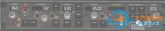

    左侧还有四个按键没有接,因为没找到相应的X-plane数据位置,所以先空着,等以后如果能找到了再连接。最右侧的CMD和CWS按键是副驾驶的按键,包括后面的副驾驶旋钮之类都与左侧重复,不需要做。

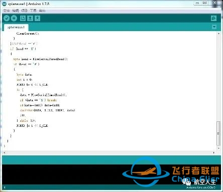

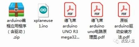

(1)Arduino UNO R3主板驱动程序及编程软件安装
自制自动驾驶主控面板(MCP)全记录-5913
    调试:1按照“原版arduino驱动安装方法.pdf”相关教程安装主板驱动,
            确认Arduino能够正确识别、使用。
          2打开“arduino.exe”程序,加载“xplaneuse.ino”文件,按照提示,
            点击“好”创建文件夹。
自制自动驾驶主控面板(MCP)全记录-6225
自制自动驾驶主控面板(MCP)全记录-5501
3点击上传按钮
自制自动驾驶主控面板(MCP)全记录-2650
,将程序烧录到Arduino主板。
      按主板上面的“RESET”实体按键来重启Arduino,此时所有数码管应该      是满屏全部显示。如有部分不显示可以等待Arduino运行一会,如果还有未显示的地方,可以重新插拔USB接口。若以上都试过还是有部分不显示,应是连接线或者数码管有问题。

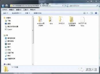

(2)上位机软件及源程序:
自制自动驾驶主控面板(MCP)全记录-5782
    上位机软件Xplane小工具.exe无需安装,直接运行。主要负责连接Xplane11软件接收数据,并传输给Arduino单片机。xlane-test.exe.gonfig是上位机软件调用的源程序。(Xplane小工具.exe文件必须与xlane-test.exe.gonfig文件在同一文件夹内)

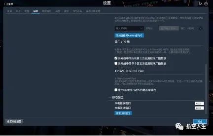

       调试:1XPLANE设置菜单——网络——选择“向第三方广播数据”
自制自动驾驶主控面板(MCP)全记录-6040

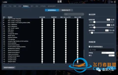

     2 XPLANE设置菜单——数据输出——将索引第98、108、117、118项的“通过UDP网络”打勾;并在“网络配置”内输入IP地址:127.0.0.1,端口:49001。此端口与前图中“网络”里的UPD端口本机发送端口一致。将“输出速率”——“UDP速率”调整小于50包/秒(20包/秒即可)。

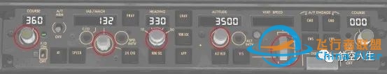

   这个MCP面板共需要旋转编码器5个,见下图,最后一个是垂直安装的。
自制自动驾驶主控面板(MCP)全记录-8090
    至于另一端接EJOY的哪个输入端口,接几P的插口,这些放到后面写,因为这一部分很容易进入混乱状态,还是等所有输入设备的引脚全都弄明白,再一起往EJOY上插。

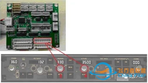

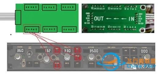

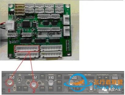

   (1) EJOY32第一个端口连接示意图:
自制自动驾驶主控面板(MCP)全记录-7682
第一个端口接两个编码器,7个针脚从左至右:
                      EJOY32第一个端口的连接方法(从左至右)
1插针
2插针
3插针
4插针
5插针
6插针
7插针(5V))
           接编码器1
          接编码器2
接1进4出连接器
A引脚
B引脚
KEY引脚
A引脚
B引脚
KEY引脚
          每个编码器均有2个GND,接“1进4出”连接器(5V输出针脚)

(3) EJOY32第三个端口连接示意图:
自制自动驾驶主控面板(MCP)全记录-9558
                      EJOY32第三个端口的连接方法(从左至右)
1插针
2插针
3插针
4插针
5插针
6插针
7插针(5V))

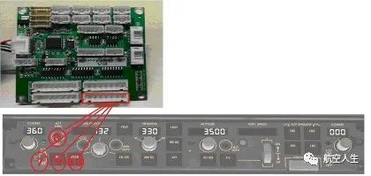

(5) EJOY32扩展板第一个端口连接示意图:(注意背面翻转了180度)
自制自动驾驶主控面板(MCP)全记录-4530
               EJOY32扩展板第一个端口连接
1插针
2插针
3插针
4插针
5插针(5V))
按键11
按键12
按键13
按键14
接1进4出连接器
NO引脚
NO引脚
NO引脚
NO引脚
总共4个C脚接5V,接“1进4出”连接器(5V输出针脚)

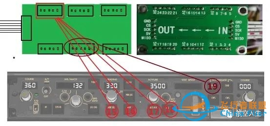

(6) EJOY32扩展板第二、第三个端口连接示意图:
自制自动驾驶主控面板(MCP)全记录-1231
    扩展板第二个端口接15,16,17,18按键,连接方法同上。扩展板第三个端口只接19按键,所以不用一进四出连接器,直连就行。

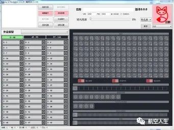

(1)Ejoy32主板软件安装、调试
   将USB线接入电脑,系统会自动安装Ejoy的驱动程序。“设备和打印机”里出现 EasyJoy32的图标,这表示驱动程序安装成功。
自制自动驾驶主控面板(MCP)全记录-7591
注: Ejoy图标未出现或者Ejoy图标时而出现、时而消失,说明驱动程序未能成功安装。关闭正在运行的罗技输入设备的应用程序,重新插拔Ejoy的USB线,驱动程序即可成功安装。(罗技输入设备的应用程序会与Ejoy冲突导致Ejoy驱动无法安装)
调试:

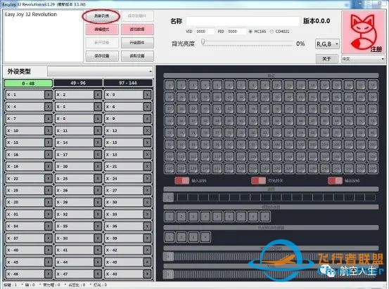

1运行“EasyJoy32 Revolution.exe”程序
自制自动驾驶主控面板(MCP)全记录-7082
自制自动驾驶主控面板(MCP)全记录-6807
2点击“刷新列表”,左上角会出现“Easy Joy 32 Revolution”字样:
自制自动驾驶主控面板(MCP)全记录-6160
3点击“编辑模式”,可能会显示“没有连接设备”,不要理会,继续耐心等待大约10秒(也许更久),设备刷新完成:
自制自动驾驶主控面板(MCP)全记录-3958
4从X-1开始逐个输入每一个输入设备的类型和对应的针脚,全部输入结束应该如下图所示:
自制自动驾驶主控面板(MCP)全记录-9627
  举例:设置第一个旋转增量编码器:点击“X-1”,外设类型选择“编码器”,然后在右侧“1”针脚的位置点击一下;再点击“X-2”,外设类型选择“空”;再点击“X-3”,外设类型选择“按钮”,在右侧“3”针脚点击一下。(由于旋转编码器左转和右转共占用两个针脚,所以编码器需要设置1编码器,2空;编码器自带的按键设置为3“按钮”。设置完成后,右侧1,2,3针脚变成红色,表示已设置。其他钮子开关和按键之类的开关均照此设置。(其实所用到的按键只有30多个,并没有到48针脚那么多。之所以要设置这么多针脚,是因为Ejoy和扩展板的硬件端口与软件针脚编号有些混乱,并不能一一对应,总之按照上图来设置就是。
    全部设置完成以后,点击“保存到硬件”,等待数据传输完成以后会显示“未发现硬件连接”字样,这时可以关闭“EasyJoy32 Revolution.exe”程序了。

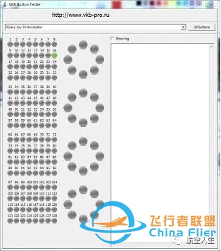

5运行“VKB-BtnTester.exe”程序
自制自动驾驶主控面板(MCP)全记录-6212
自制自动驾驶主控面板(MCP)全记录-302
    逐个试试编码器/按键/开关,程序对应的针脚会变成绿色,表示接通,如果某一个按键按下去没有绿色显示,表示接线有误或者Ejoy按键设置有误。
    如果所有按键开关都正常,包括两个钮子开关连接的LED灯也能够随着开关而亮灭。那么,输入部分的安装和调试都已完成了,下面进入X-Plane11按键功能设置。

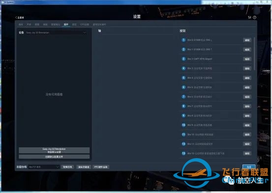

   1将Ejoy的USB线插入电脑。
   2打开X-plane11游戏,选默认737-800机型、机场,开始游戏。然后点击“设置”——“摇杆”,此时左上角“设备”栏显示“Easy Joy 32 Revolution”字样,右侧“按钮”底下显示还未设置的按键列表。
自制自动驾驶主控面板(MCP)全记录-1988
将“Mo737-800.joy”文件粘贴到“X-Plane11”——“Resources”——“Jokstick Configs”目录里,加载“Mo737-800.joy”文件,就自动完成了按钮设置。
自制自动驾驶主控面板(MCP)全记录-3847
Ejoy的各个键位对应的功能,如下:

Btn19:飞行指引仪向上拨(打开/故障隔离、检测和重新配置/关闭)
21
Btn20:Autothrottle ARM
22
Btn 21:Autothrottle ARM
23
Btn22:N1 Mode
24
Btn23:自动驾驶自动油门开关
25
Btn24:自动驾驶航向选择
26
Btn25:Approach Mode
27
Btn26:自动驾驶 高度选择或保持
28
Btn27:自动驾驶 垂直速度,根据预选垂直速度
29
Btn28:自动驾驶 地形模式跟随
错误,找不到对应按键
Btn29:Vertical NAV Mode
31
Btn30: VOR Localizer Mode
32
Btn31:FMS Lateral NAV Mode
33
Bth32:什么都不做
Ejoy主板针脚编号的问题,其实这几个键是空的
34
Bth33:什么都不做
35
Bth34:什么都不做
36
Bth35:什么都不做
37
Bth36:自动驾驶伺服装置(自动驾驶接管操纵面)开关
整体测试:
1将Arduino和Ejoy的USB线插入电脑。
2打开X-plane11游戏,选默认737-800机型、机场,开始游戏,然后再切换到电脑桌面,运行“Xplane小工具.exe”,点“连接端口”,“开始接收”。
3切换回“X-Plane11”,试试起飞/飞行/降落。各个按键是否正常,数码管及按键灯的显示是否正常。
    (A/T和F/D指示灯只随开关变化,不一定与Xplane同步,这是我设计时候的问题,现在还无法解决;A/T钮子开关和CMD开关,首次必须用鼠标点开,之后模拟MCP面板这两个开关相应的指示灯才能与XPlane同步,不知是为何,估计是Xplane软件BUG)
    一切顺利,MCP面板已经能够成功运行——在鞋盒子里......
这是很危险的,运行过程中,里面的元件会发热,很容易引燃鞋盒子。
自制自动驾驶主控面板(MCP)全记录-116

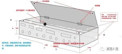

3.做个外壳示意图,把各种要求写清楚,找个有激光切割机加工亚克力的店,把CDR文件发过去就齐活了。
自制自动驾驶主控面板(MCP)全记录-650
自制自动驾驶主控面板(MCP)全记录-1774
