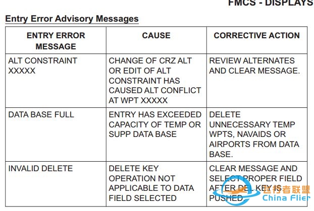

“输入错误信息”表示输入的数据不正确。首先要清除信息,然后输入正确数据。这类信息只出现在输入不正确数据的CDU上,同时,此CDU上“MSG”指示灯亮。

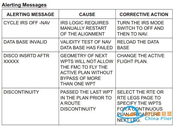

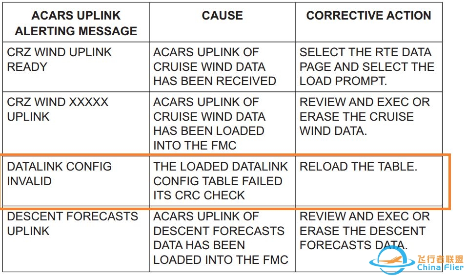

本次出现的“CRC CHECK”警戒信息,提示机组ACARS DATALINK CONFIG INVALID,原因是THE LOADED DATALINK CONFIG TABLE FAILED ITS CRC CHECK,机组需要采取的纠正措施是RELOAD THE TABLE,具体操作都包在了机组飞行手册和检查单中。

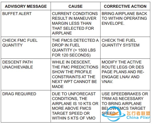

以下是部分不同类型的信息,各位可以参考:
三、总结
遇到机组反馈的CDU出现故障信息时,首先要弄清楚该信息是否为机载设备故障信息,或是机组提示信息,可以参考飞行操作手册(询问机组也可以),再结合机务使用的相关维护手册进行综合判断。

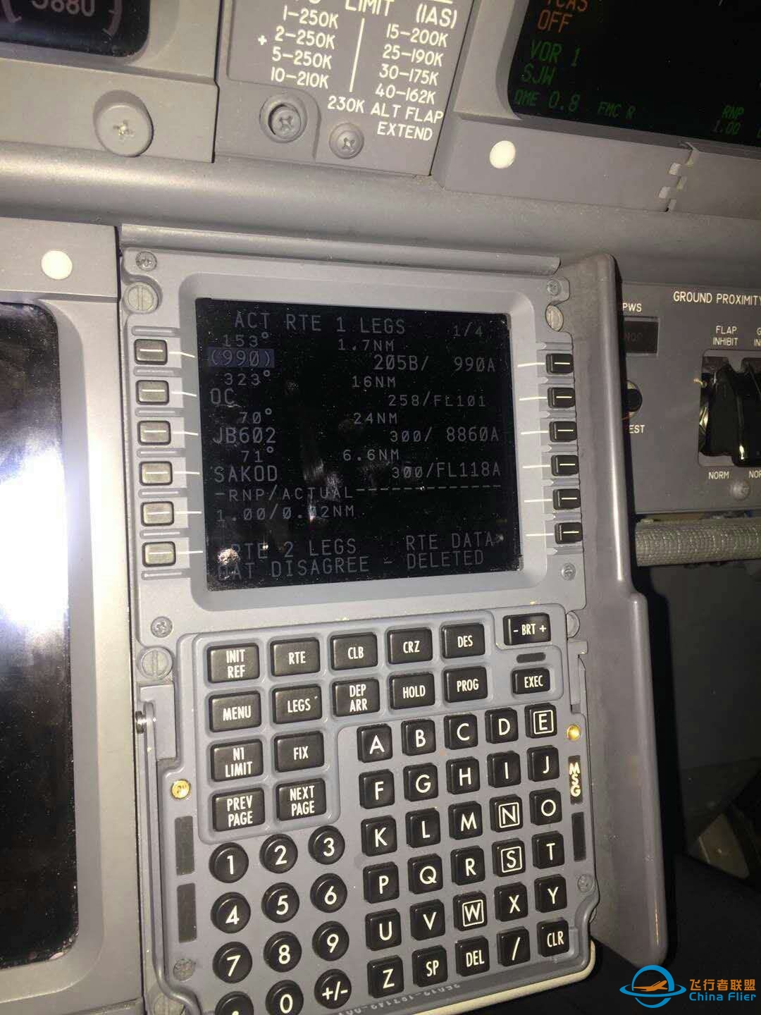

今天看到这篇文章,想起了之前有人问过我的一个问题:

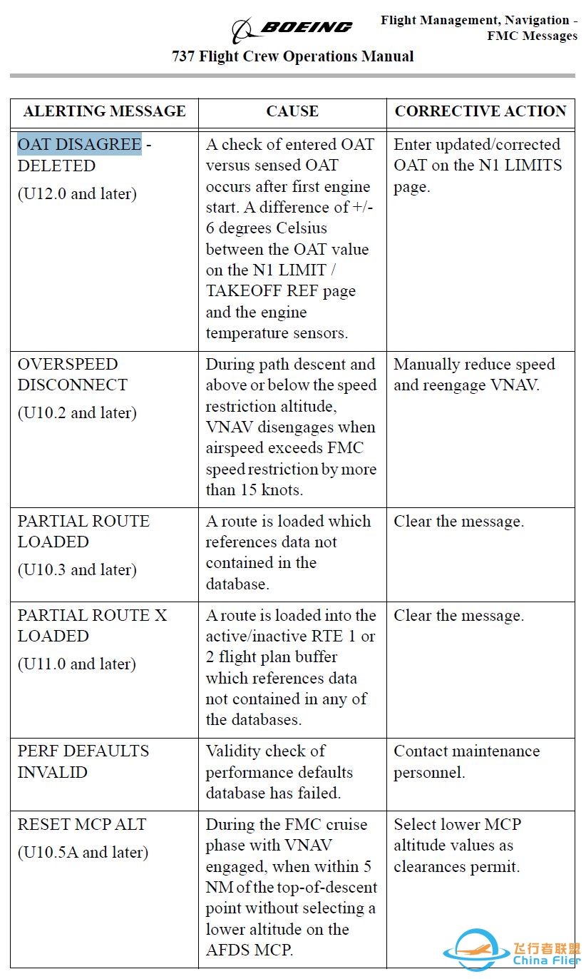

↑ OAT DISAGREE - DELETED 信息
机组反映CDU上出现OAT DISAGREE - DELETED,是什么意思呢?
当时我也是在FCOM上搜出来的。
这个是U12版以后的FMC软件才有的一个OAT检查功能,需要DEU软件也升级到BP 15。
在发动机第一次起动后,如果机组在N1 LIMIT/TAKE OFF REF页面输入的OAT值与传感器的OAT值比较,如果差值超过±6℃,就会出现此信息,提醒机组检查OAT输入。
波音推出这个的背景是:曾有机组在用假设温度减推力起飞时,N1 LIMIT OAT输入了一个比实际要低的OAT,导致起飞性能出现问题。
比如,实际的OAT温度是28℃,输入FMC的温度是-28℃。

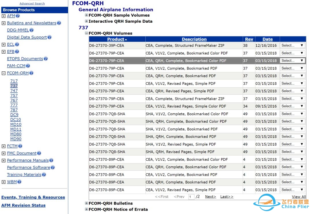

如果你有账号,FCOM可以在波音网上下载到:
手机上可以保存一个,随时都能搜索。
