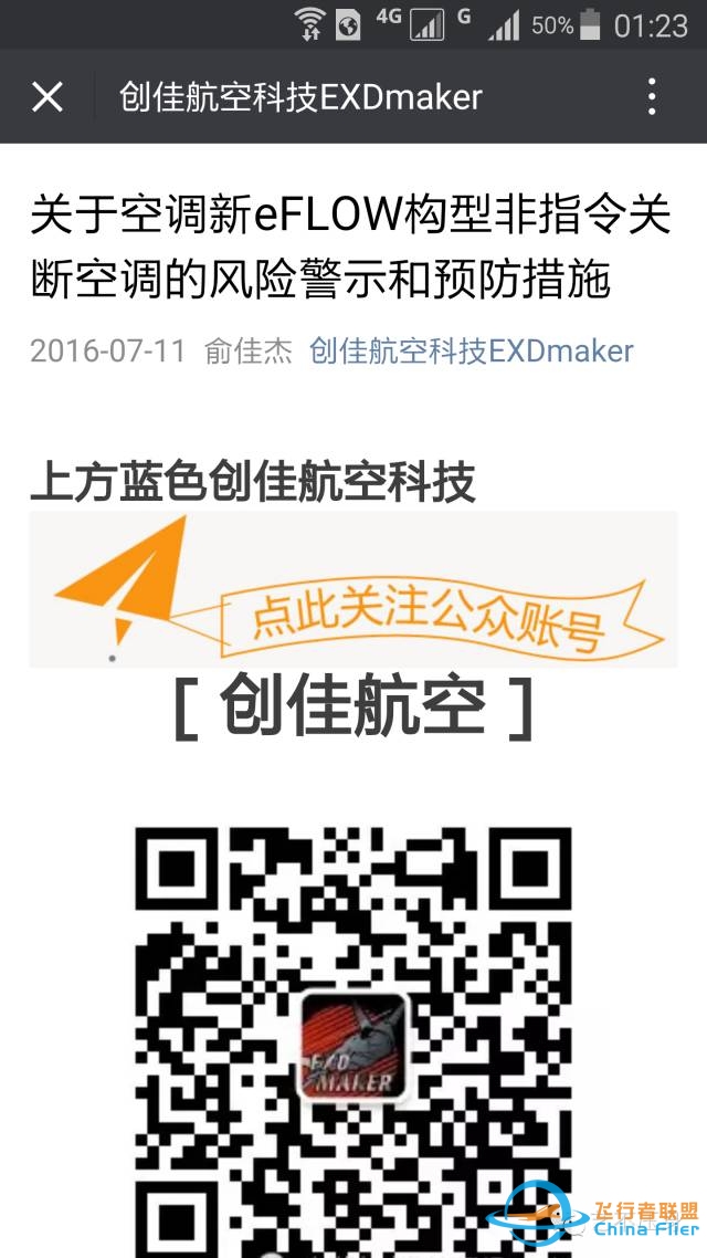

对于新构型空调的来龙去脉,以及该故障的特点,本文不作累述。推荐大家阅读以下两篇文章。

在俞佳杰机长的《关于空调新EFLOW构型非指令管断空调的风险警示和预防措施》一文中曾经提及,故障一侧的PACK温度为30摄氏度,而正常一侧的PACK温度为0摄氏度。这就应当是由于故障侧组件无法按照最低温度需求供气所导致的。

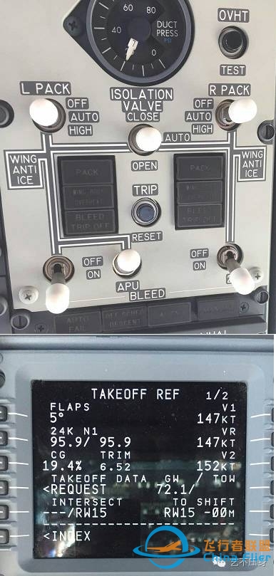

以下是“周皮皮”机长在地面发动机引气和APU引气均可用的状态下,对安装新构型空调组件进行的验证。主要分为三个步骤。
(1)正常形态验证
两侧组件电门关闭,供气正常形态。CDU中N1 LIMT显示两侧均为96.8。
两侧组件电门接通,供气正常形态。CDU中N1 LIMT显示两侧均为95.9。
(2)单侧组件电门关闭状态验证
两侧组件工作正常情况下,关闭左组件。CDU中N1 LIMT显示为左侧96.8,右侧95.9。
(3)切断组件上游引气状态验证
保持两侧组件电门处于AUTO位,切断左组件的引气供应。CDU中N1 LIMT显示为左侧96.8,右侧95.9。
通过上述验证可以知道
(1)组件关闭,同侧N1 LIMT数值会增加。
(2)组件活门,而非电门与N1 LIMT存在关联。

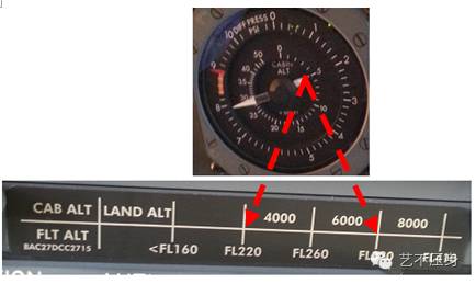

我们可以借用“座舱/飞行高度标牌”的数据,通过在增压面板设置低FLT ALT验证增压控制。
第一步,根据当前的座舱高度,在“座舱/飞行高度标牌”上查找对应的飞行高度区间。
在本例中,当前座舱高度5000英尺,对应的飞行高度区间为FL220 - FL320。
第二步,将增压面板的FLT ALT 窗设置为低于下限的高度。
本例中CAB ALT 为5000英尺,对应的FLT ALT区间为FL220-FL320。那我就把FLT ALT高度窗设置为21500英尺。
第三步,检查座舱升降率是否下降。
按上述步骤设置后,增压系统会试图降低座舱高度。如果增压系统能够形成稳定的座舱下降率,那么说明增压控制基本正常。这里沿用了前文中处置控制故障的一个重要的理念— —“只要座舱高度随时能够下降,我们就不怕它上升”。
如果座舱升降率仍指示为上升,或者仅仅偏向于0的话,那么说明飞机很有可能存在缓慢释压的情况。

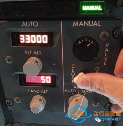

(3)增压切换至MAN控制方式检查
直接将增压方式选择器切换至MAN方式,以“搬动一下,检查一次”的方式向关闭一侧搬动外流活门电门。如果活门驱动至全关位,仍无法让座舱升降率转为下降,则基本可以确认飞机存在缓慢释压的问题。
